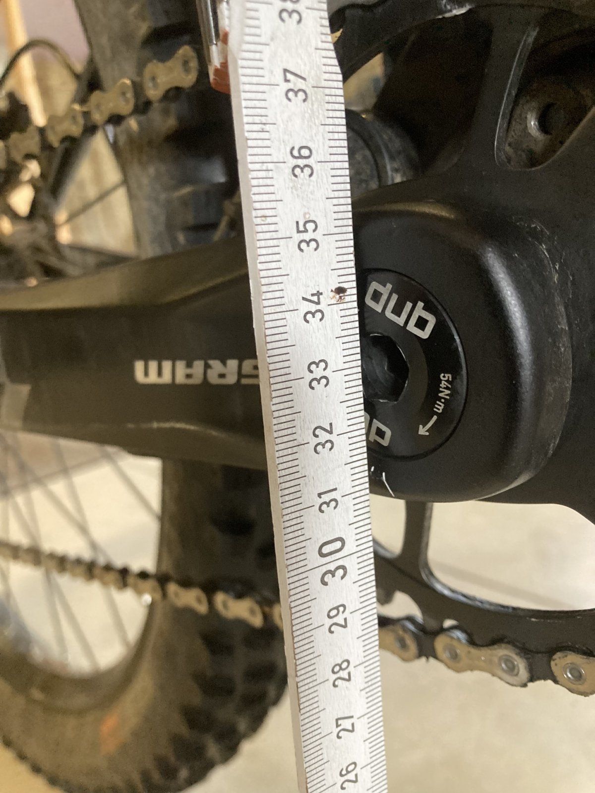

Hi,
Hier mal einige Bilder von meinem Trance x29 in Mullet und Orginal
  • Mullet auf High : ca 330 mm
  • 29" auf Low : ca. . 334 mm
  • 29" auf High : ca. 343 mm ( Aber darum geht's ja hier nicht )
Ob man die 4-5mm merkt ???!! Vielleicht ein wenig... Variiert ja auch noch je nach Reifen
Ob es stört ?? : Mich eigentlich nicht :-)
Ob ich es immer so fahren werde ? : Weiss ich noch nicht ....

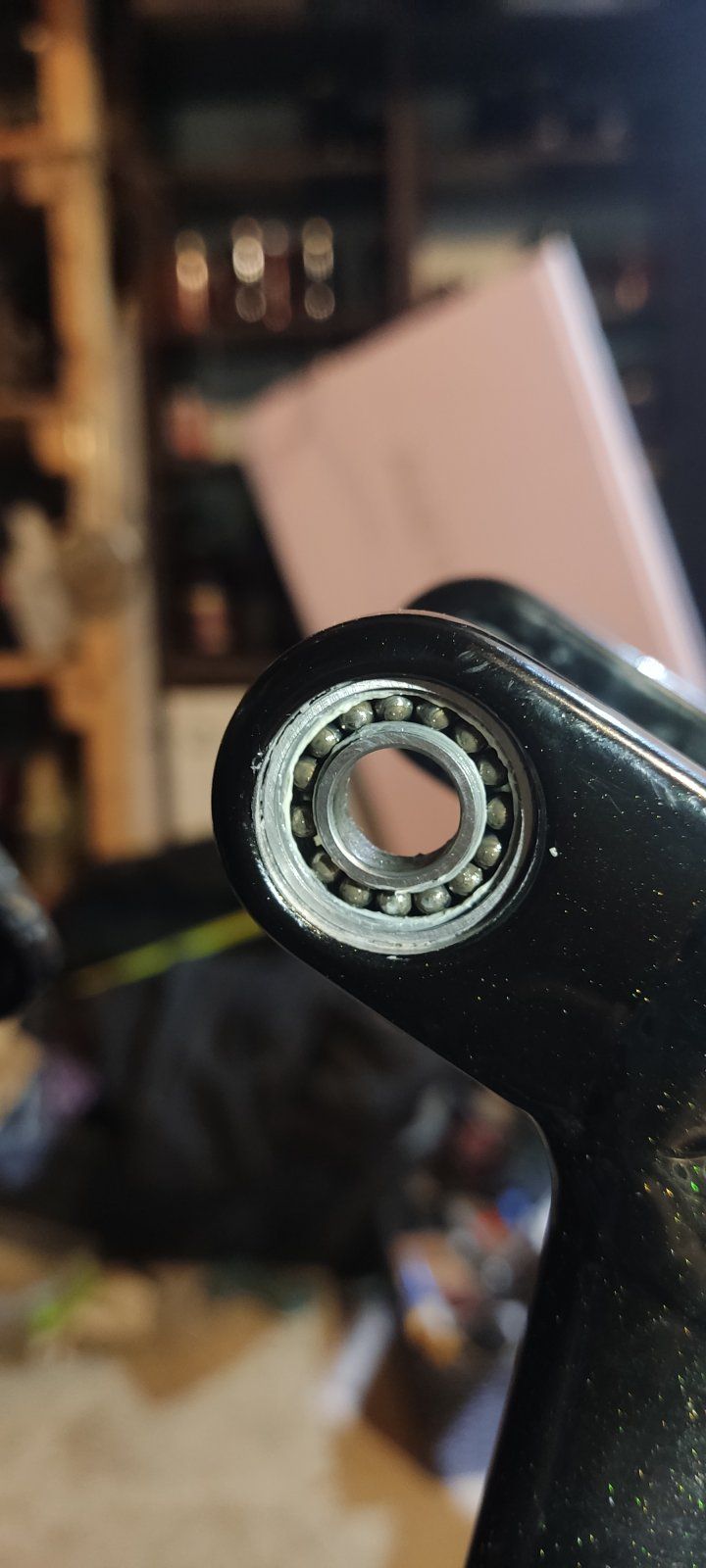

Nach 6 Monaten in Verwendung habe ich heute die Kugellager am Hinterbau Geöffnet. Die Lager hatten ab Werk sehr wenig Fett. Ein Lager war innen verrostet und muss erneuert werden weil er trotz sorgfĂ€ltiger Reinigung sich immer noch rau anfĂŒhlt. Eigentlich wasche ich mein MTB nie mit dem Hochdruckreiniger und trotzdem war ein Lager verrostet. Ich habe die Lager nicht komplett ausgebaut sondern nur auf einer Seite geöffnet und das Fett mit einer Nadel zwischen den Kugeln befĂŒllt. Das eine Lager habe ich in einen Kugellagerschop hier vor Ort gekauft.

Wie hast du das Lager geöffnet?
Mit einer Nadel die ich mit feinen Schleifpapier etwas abgestumpft habe. Vorsicht die SchĂŒtzabdeckung kann man nur entweder von innen oder aussenseite öffnen. Ist von Lager zu Lager unterschiedlich. Wenn die Nadel auf der Innenseite nicht rein geht dann auf der Außenseite versuchen. Wichtig dass die Nadel nicht zu spitz ist sonnst kann die Plastikdichtung beschĂ€digt werden deswegen etwas mit Schleifpapier abstumpfen. Mit viel Geduld flutscht die rein und dann aufhebeln.

Verstehe ich das richtig, dass es sich um die graue Abdeckung aus deinem 2ten Foto handelt?
Und das man die Nadel innen oder aussen in dem dĂŒnnen weissen Ring/Bereich einfĂŒhrt und dann die graue Abdeckung abhebelt?
