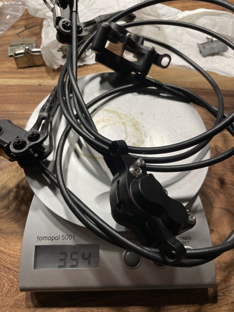

Ich habe das leider sehr "schnuddelig" gewogen, heißt die Leitungen wurden nachher nochmal gekürzt.
Aber im Satz, ohne Beläge, und mit den Carbon-Hebeln wie auch -Schellen wiegt meine Piccola HD mit dem C41-Sattel 354g.
Mal schauen ob ich das später für die Liste noch sauber "entzerrt" bekomme. Aber die grundlegenden Werte von Mr.Trickstuff sind schon richtig würde ich behaupten.
Wie soll das hinkommen?
TS gibt 177g an, entspricht 354g.
Das hast Du ohne Beläge schon (nochmal +40 Gramm) und mit den leichteren C41 (nochmal +20g).
Ja die hintere Leitung ist länger, aber der dann resultierende Unterschied passt gut zu meinen Werten.
Geht ja auch darum, dass die Angaben nicht konsistent sind. Wenn die einen stimmen, ist es prinzipiell nicht möglich dass die andren richtig sind.
Sehe es gerade, sowohl mit Leitung als auch mit Belägen. Nein, keine Chance daß das dann paßt. Die Beläge für den C41 (bzw. alle ohne Alu-Träger) sind halt auch richtig "schwer", 40g wie du halt schon sagst.
Müßte jetzt lügen was die Bremse "eigentlich" mit dem schwereren Alu-Hebel & der regulären Schelle gewogen hätte.
"Weg" lassen kann man ja auch nicht wirklich was :D :ka:
Hier ne C42 HD mit 170cm Leitung.
Wenn ich 100cm Leitung abziehe komme ich auf 202g.
Dann noch ein klein wenig weg für das Öl in dem Meter Leitung und wir sind knapp über meinen errechneten 198g.
177g wiegt die PCA HD jedenfalls sicher nicht.
