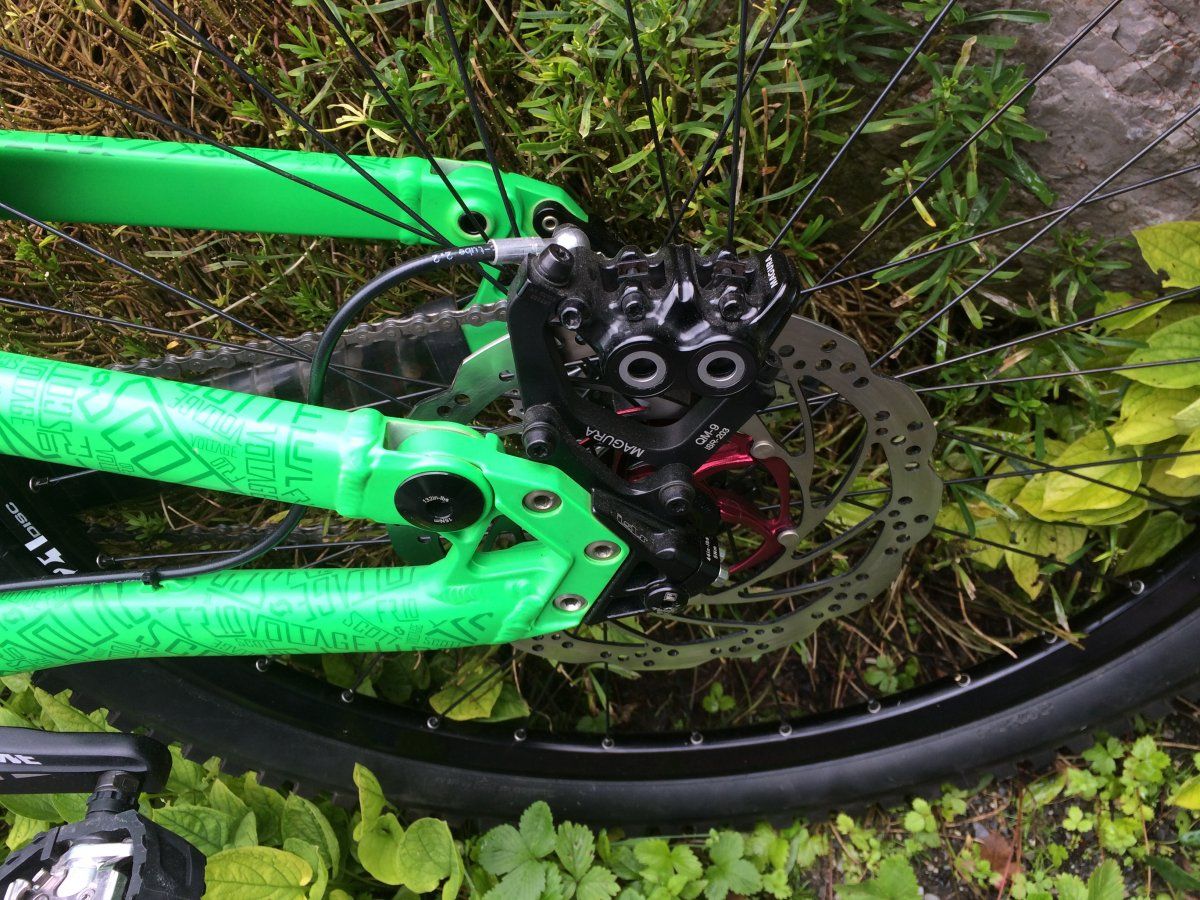

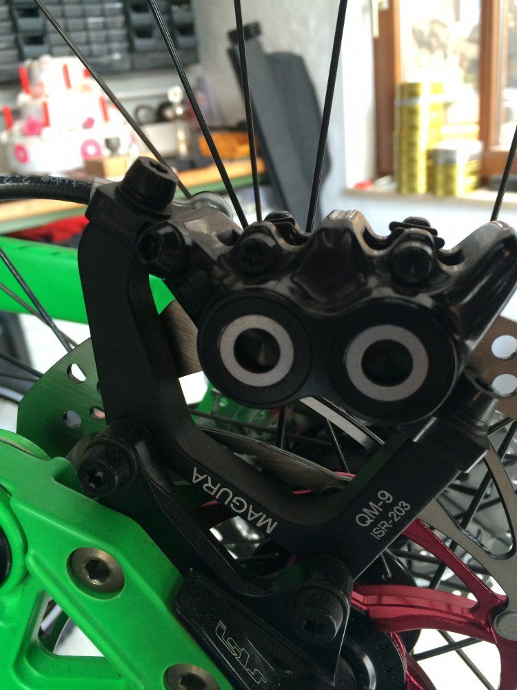

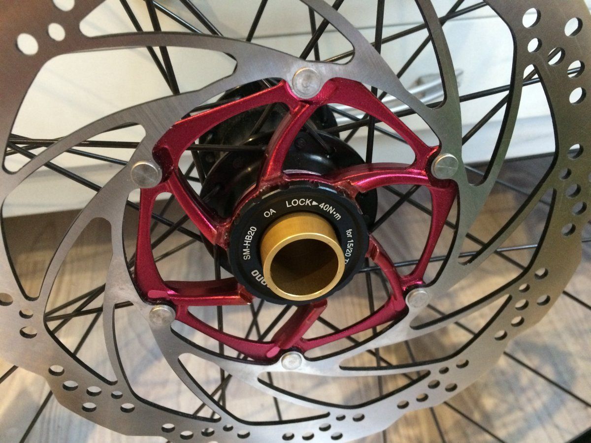

So der erste Schritt ist geschafft.
Beim HR passt der Bremsscheibe mit CL Aufnahme ohne Probleme. Auch mit dem Originalen Verschlussring (Magura) ist diese bei einer 12mm Steckachse montierbar.
Die Reibringhöhe ist bei der Ventidisc 17,4 mm (gemessen mit Messschieber).
Am HR sitzt die Bremse in Verbindung mit dem Adapter perfekt!!! Es schleift nichts, weder in den Belägen noch die Niete am Adapter.
Vorn wird jetzt die Bremsscheibe umgearbeitet und auch der Adapter vom VR muss auf die Fräse, da hier das Zusammenspiel nicht passt!
Bilder folgen noch...
Anbei ein paar Bilder vom HR.
40Nm und passt!!!
Bremsscheibe läuft sauber in den Sattel...
Magura QM-9 sitzt super...
Die Trockenübung mit der MT5 in Verbindung mit der Ventidisc ist vielversprechend...
Testbericht folgt...

Es gab mehrere Überlegungen wie und welche Version es werden soll um auch eine Befestigung mit 40 Nm realisieren zu können.
Möglichkeit 1.
Die Verschlussschraube mit 4 oder auch zwei Symetrischen Bohrungen zu versehen und dann eine Art Spezialwerkzeug zu bauen mit einer Aufnahme für einen Drehmomentschlüssel. (Hab ich dann aber verworfen). Dabei wäre die Scheibe aber nicht angetastet wurden. Hier war mir aber der Aufwand für das Werkzeug zu groß.
Mache ich vielleicht wenn ich mal Zeit habe oder Möglichkeit 2 sich nicht bewert.
Möglichkeit 2.
Es gibt eine Spezialnuss mit Außenkontur der Verschlussschraube (15 und 20mm Achse).
Diese habe ich leihweise bekommen. Nun wird aus der Scheibe (Alustege) etwas ausgedreht bis die Nuss über den Ring passt. Das sollte der Stabilität keinen Abbruch tun.
Ich Konstruiere das mal nach und mache eine Kraftanalyse im 3D Model... Da wird sich aber in Bremsrichtung nicht viel tun, wenn überhaupt nur minimal das man es vernachlässigen kann.
Ich mache dann mal ein paar Bilder von der umgearbeiteten Scheibe.
Ich finde die Bremse mit der Scheibe super schick... Mal gucken wie sie dann bremst???
drehmoment?? ich knall das nach gefühl an. würde methode nr1 bevorzugen.
bei methode nr2: die nuss is ne simple ht2 lagerwerkzeugnuss
Genau ist die Lagerwerkzeugnuss...
Wenn ich in die Verschlussschraube Bohrungen einbringe müssen die 5mm im Durchmesser sein. Da wird die Schraube ganz schön geschwächt... Naja ich werd mir das nochmal durch den Kopf gehen lassen. :daumen:
variante nr3: die verzahnung der normalen verschlußschraube entfernen (ausdrehen) und dort die bohrungen setzen

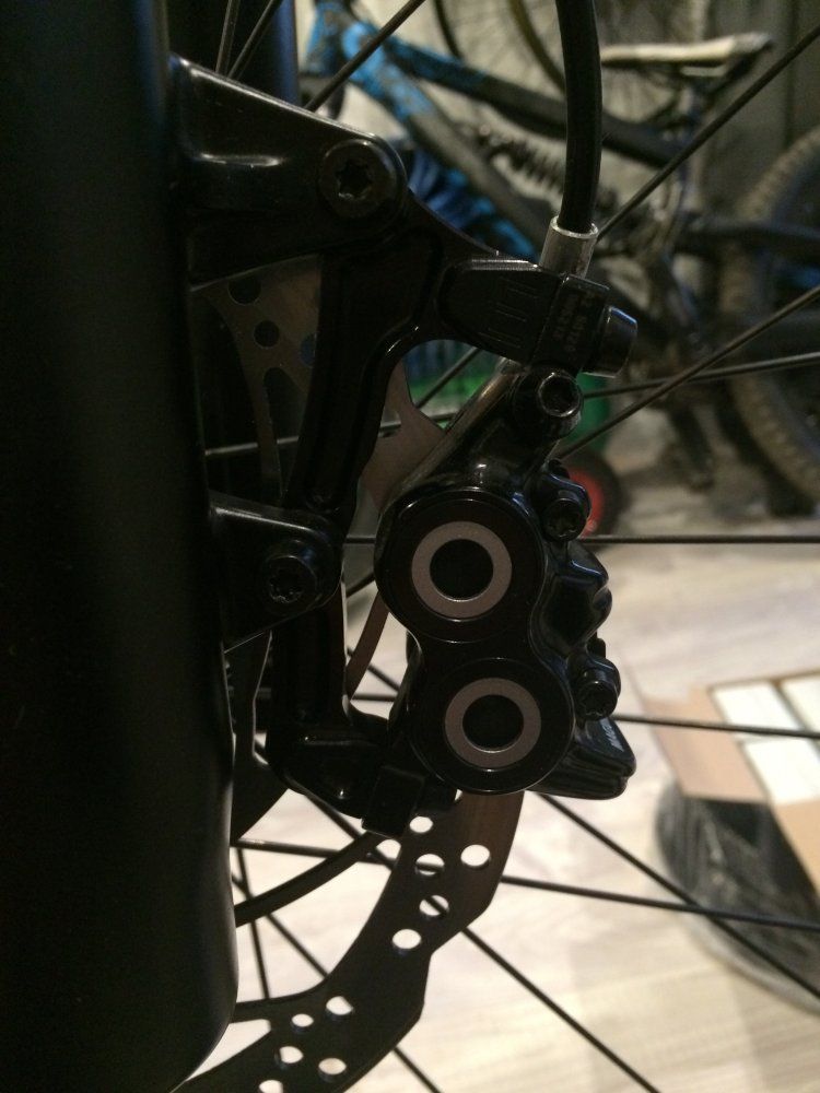

Vorn wird jetzt die Bremsscheibe umgearbeitet...
Ventidisc wurde umgearbeitet...
Schick sieht es aus...
Trockenübung auf dem Hof war schonmal Top.
Nach dem Wochenende wissen wir ob Ventidisc mit MT5
- bescheiden
- gut
- oder sehr gut
Funktioniert!!!
Testbericht folgt..

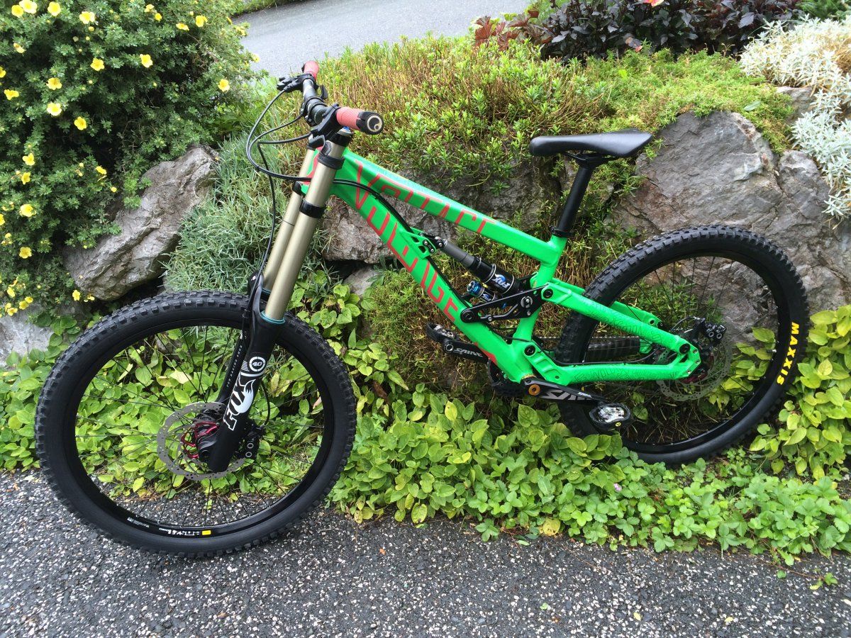

Hier mal das Bike und die Bremsen als sie noch taufrisch waren. Bilder vom jetzigen Stand folgen nochmal...
VR 203mm
HR 203mm
