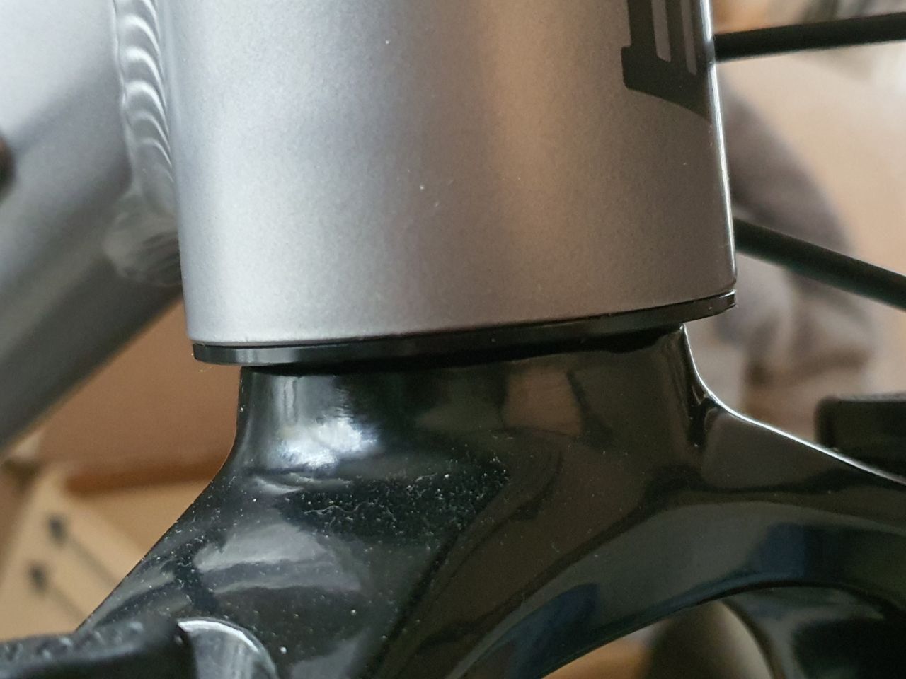

Ich möchte an einem Twostroke AL Six die verbaute Suntour Stahlfedergabel durch eine Rock Shox Recon Gold RL Debon 120mm 29er tapered ersetzen. Ein neues vorderes Laufrad mit der dann erforderlichen Boost Nabe habe ich ebenfalls erworben, weil dies günstiger war, als das vorhandene mit einer Boost Nabe neu einspeichen zu lassen.

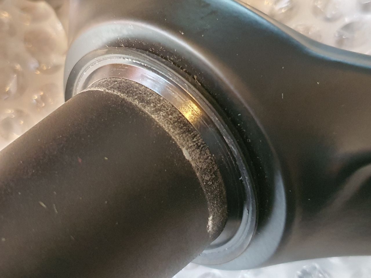

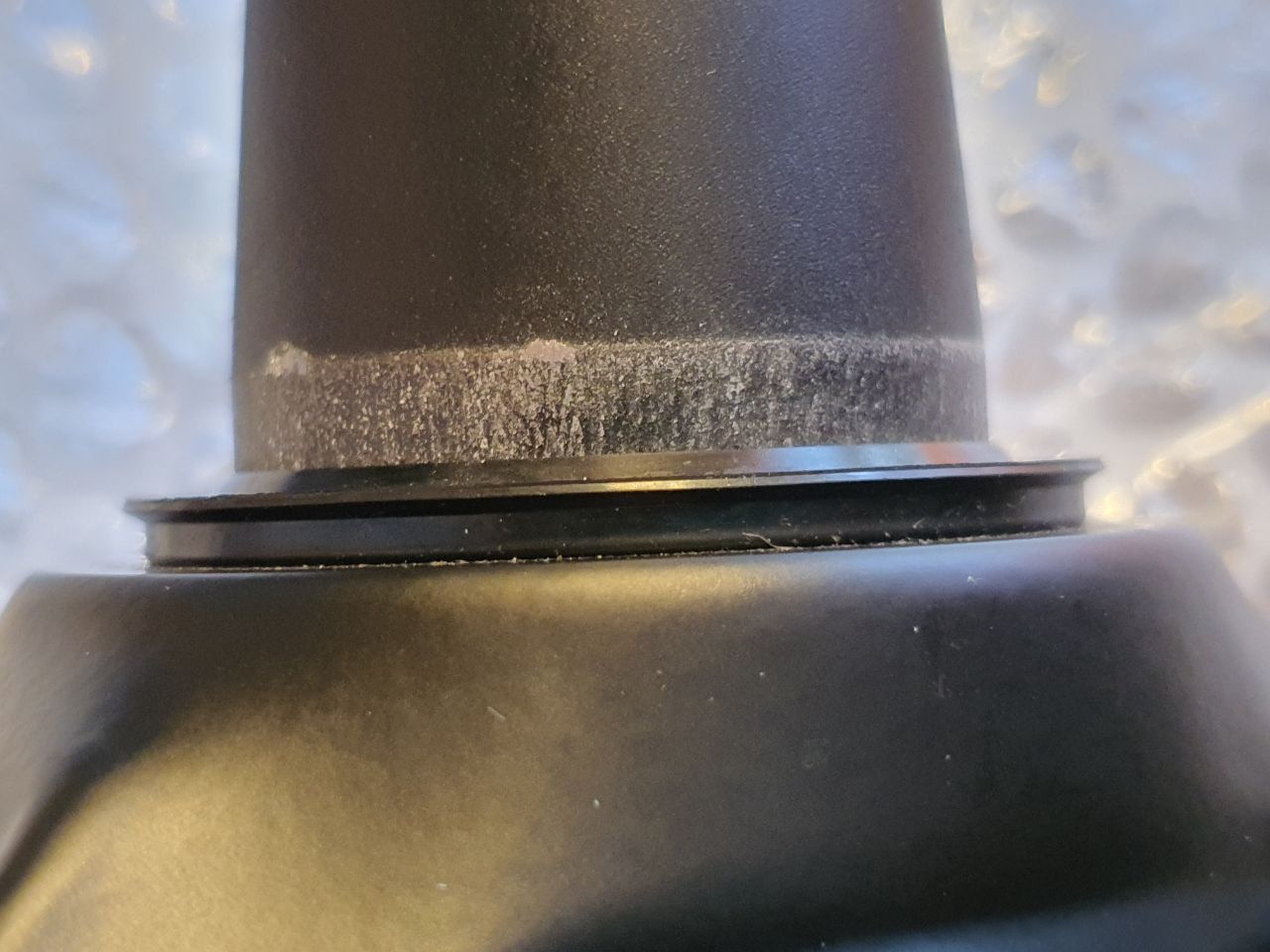

Die Rock Shox hat bereits einen Gabelkonus aufgeschlagen (da von einem Händler, der es aus einem Neurad ausgebaut hat) aber wenn ich mir (von außen) das untere Lager am Steuerrohr des Twostroke anschaue, gehe ich stark davon aus, daß das nicht der passende Konus ist.
Leider schreibt BMC auf Ihren Datenblättern nicht um welches Lager es sich handelt, weshalb ich als Laie nun massiv im Dunkeln tapse.
(Habe noch nie zuvor eine Federgabel ausgetauscht o.Ä.)
Daher die Frage, ob ich mit meiner Annahme richtig liege.
Und wenn ja, um was für ein Lager handelt es sich?
Was für einen Konus benötige ich (wenn ich mir nicht die Mühe machen möchte diesen von der alten Gabel abzuschlagen).
Oder wäre es eventuell weniger aufwändig und (ich nehme an nicht übermäßig kostspieliger) statt dessen das untere Lager auszutauschen, daß es mit dem bereits aufgeschlagenen Konus auf der neuen Gabel passt.
Was müsste ich dann für ein Lager erwerben.
Bild 1: Twostroke mit Suntour standard Gabel
Bild 2 & 3: Konus an der neuen Rock Shox Recon
