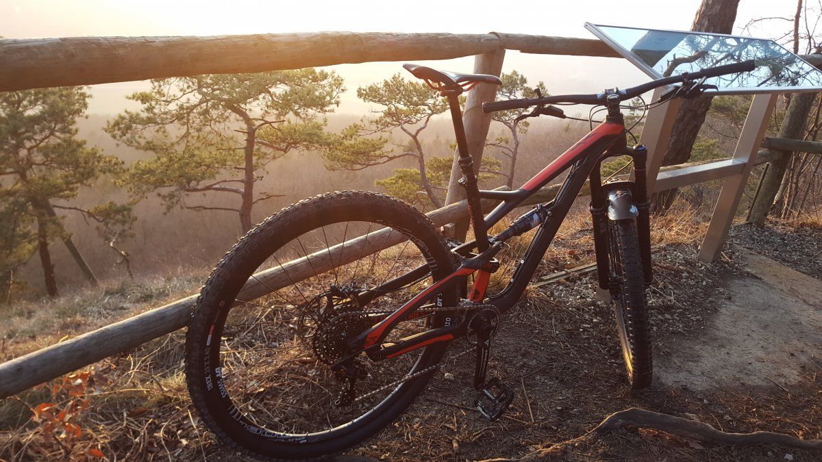

Guten morgen, gestern mein erste Runde mit Jeffsy gefahren....War der Hammer, auch wenn vieles noch nicht fahrbar war zwegs dem Eis im Wald.
Aber ich entscheide mit doch für ein 30ger Ketteblatt.
Was habt ihr für welche verbaut? Und zufrieden seid Ihr nach dem Umbau?

Guten morgen,
Fahre auch ein 30er KB (RF Direkt Mount), weiter hab ich der PIKE noch ne AWK Einheit verpasst und wie @Donnerbolzen die Felgen auf ne breitere umgespeicht und Tubeless aufgebaut.
Fährt sich super. Wie auf schienen....
