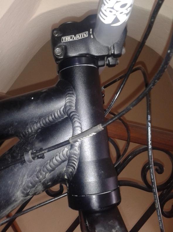

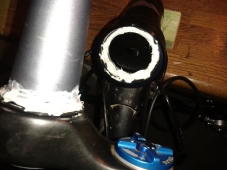

Jetzt hab ich selbst schon soviel von dem thread hier profitiert, da muss ich meinen Umbau auch mal zeigen:
-Torque ES von 2009
-1,5°Set bestellt und 1°Set bekommen :p
->passt perfekt! Fahrverhalten wie ein neues Bike.. 2 Sekunden+ auf meiner lokalen DH Strecke.
Gruß

kannst bitte ein bißchen genauer beschreiben wie & was du da jetzt meinst - die fotos sind für mich leider zu klein und von zu niedriger qualität um etwas zu erkennen...
habe nämlich vor mir genau dieses set ende der woche einzubauen!!
danke :winken:
hast eine PN!
das Weisse ist Lagerfett, keine Aluspäne..:eek::D

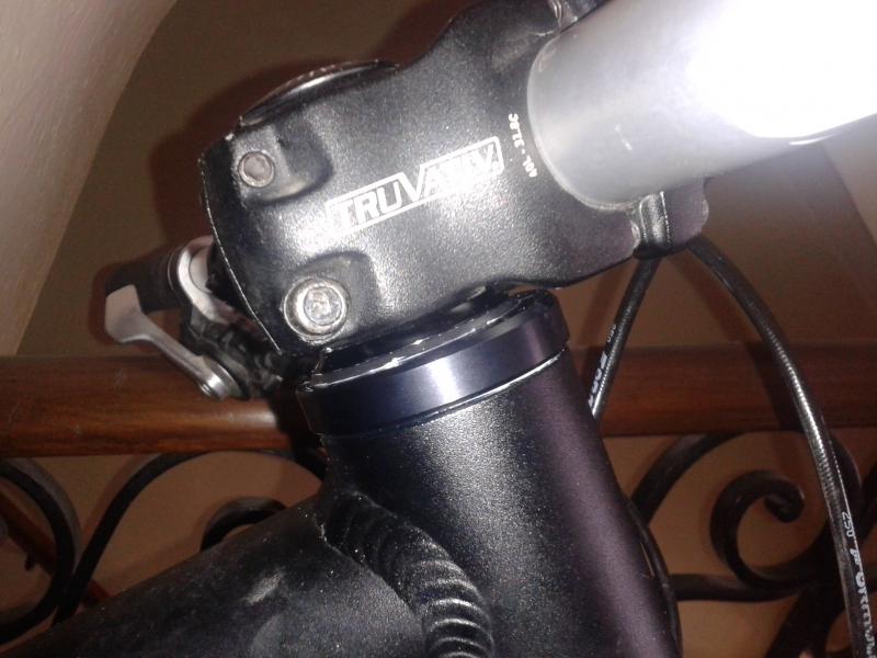

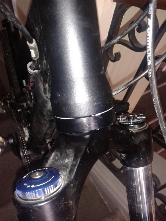

sodala, hab den 2° (bzw 1,5°) satz gerade eingebaut. nach einiger fummeleimit diversen fäden zur ausrichtung hat es eigentlich recht gut geklappt. methode war hammer und holz.
schaftlänge hat geraaade so gereicht. aber auch nur deswegen, weil die works components abdeckkappe hoch genug ist, um den spacer obsolet zu machen, den man aufgrund der form des hussefelt eigentlich (in meinem fall) noch braucht.
(und ich immer mit spacer überm vorbau gefahren bin, weil ich zu faul war zu kürzen :D )
glück gehabt :daumen:

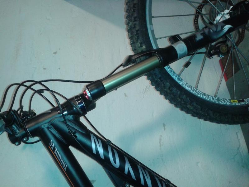

torque es von 2009. Domain U-Turn mit smubob hülse auf 180mm getravelt. die hülse werd ich aber nun wohl wieder ausbauen.
Lenkwinkel original: 67,5°
mit hülse (also 180mm gabel statt 160er) : ~66,5°
also sollte ich nun mit der original 160mm gabel bei ~65,5° landen
haben mit gummi-hammer & holz aber auch adäquatem einpress-werkzeug gearbeitet. leider beim ausschlagen des unteren IS-lagers des originalen acros-steuersatzes das lager zerstört :(
auch ist es während des einpressens bei der unteren EC-schale unabsichtlich zu einer leichten abweichung des winkels (ca 1mm) gekommen. aber rausschlagen wollten wir die schale nicht mehr und ein befreundeter techniker & bikebastler meint, dass wäre nicht so schlimm.
hat wer eine ahnung wo man günstig ein unteres ersatzlager für das acros-headset bekommt. kann ja nicht schaden einen zweiten funktionierenden steuersatz für das torque zu haben :D
bei mir ist sich der 1° (bzw real 1.5°) winkelsteuersatz auch gerade mal ausgegangen mit meiner schaftlänge.
fahre jetzt daher ebenso ohne spacer zwischen steuersatz und vorbau. was aber konstruktionsbedingt bei meinem steuersatz (oben ZS44) dazu führt, dass jetzt bei starkem lenkereinschlag die shifter bzw bremshebel mit dem oberrohr kollidieren :(
also entweder muss ich die schrauben wieder so locker machen, dass sich im falle eines kontakts shifter & bremshebeln verdrehen. ist aber bei ruppigen bikepark-sessions IMHO recht unangenehm. oder ich finde irgendwelche anschlagbegrenzer für SC-gabeln. hat dazu jemand einen tipp?

habt ihr diesen silbernen ring oben zusätzlich montiert? der is so dünn, dass ich irgendwie keinerlei unterschied mit/ohne bemerkt hätte. hab ihn nun weggelassen...
der schmale silberne ring dient dazu druck aufzubauen, falls die obere steuersatz-teil (bei mir ZS, bei dir EC) nicht perfekt zu dem darüberliegenden teil abschließt. bei mir war er notwendig, sonst hätte ich leichtes spiel beim steuersatz. wenn du kein spiel hast, wirst du ihn IMHO auch nicht unbedingt brauchen...

theoretische geometrie-änderung:
LENKWINKEL: 66.1 (original torque 2011) - 0.5 (offset-buchsen) - 1.5 (winkelsteuersatz) = 64.1°
mit einem winkelvermesssungstool von einem händler wurden aber 65° gemessen, was mir realistischer vorkommt. bzw hatte ich den verdacht, dass mein LW steiler war als die von canyon angegebenen 66.1°
RADSTAND: vergrößerung um 1.5cm auf 1165mm bei meinem torque 2011 in "L"
angaben von canyon waren 1158mm, gemessen mit massband ca 1150mm. die neuen torque EX haben laut canyon einen größeren radstand/reach/oberrohrlänge
TRETLAGER: zuerst durch die offset-buchsen um ca 5mm abgesenkt, jetzt baubedingt v.a. durch die untere 13mm EC-schale leider wieder angehoben - ist irgendwo um die 360mm :(
dadurch und wegen den offset-buchsen ist theoretisch auch der ohnehin suboptimale sitzwinkel etwas flacher geworden
STACK: theoretisch ziemlich gleich, da zwar die 13mm des EC unter dem steuerrohr dazu kommen, aber 14mm spacer wegfallen
REACH: theoretisch noch kürzer :rolleyes:

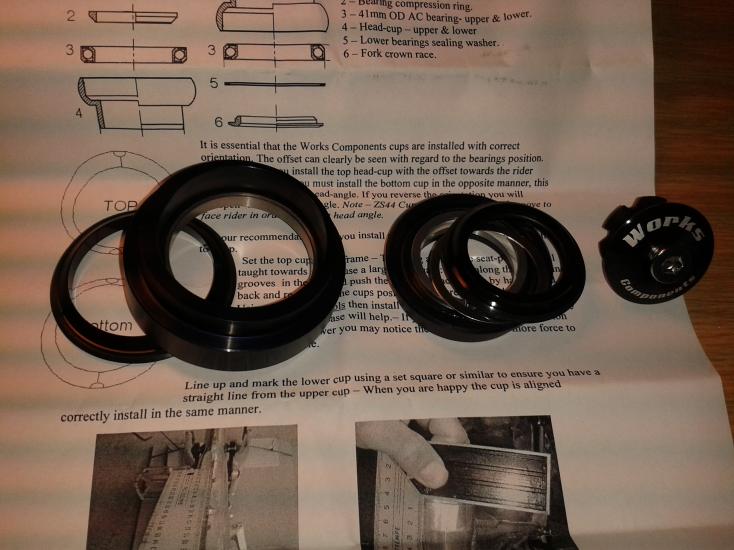

LIEFERUMFANG:
neben dem steuersatz wird auch eine ahead-kappe mit schraube mitgeliefert. die teile wirken hochwertig und genau gefertigt, was sich beim einpressvorgang sowie ersten fahreindrücke bestätigt
EINBAU:
davon gibt es leider keine fotos, da wir spätabends bei schlechtem foto-licht gearbeitet haben. unterstützt hat mich ein erfahrener bike-bastler mit gut ausgerüsteter werkstatt
nicht nur uns ist beim ausbau das untere lagers kaputt gegangen, was im nachhinein ein argument wäre den aus- und einbau in einem bike-shop machen zu lassen, da diese dann die defekten teile ersetzen müssen
meiner meinung nach ist die einbau-anleitung mangelhaft sowie das exakte ausrichten der schalen schwierig. lässt sich aber mit erfahrung und talent beim schrauben bewerkstelligen
die untere 13mm EC52 schale hat einen leicht erkennbaren offset, daher ist die einbaurichtung für einen flacheren winkel klar:
die obere ZS44 schale beim 1° Winkelsteuersatz ist aber die einbaurichtung nicht so einfach zu erkennen, da diese keinen offset hat und nur der äußere anteil auf einer seite um 0.8mm höher ist:
was für mich aus der anleitung nicht eindeutig hervorgeht, da diese vom 1.5° steuersatz mit zwei externen offset-schalen beigelegt war
