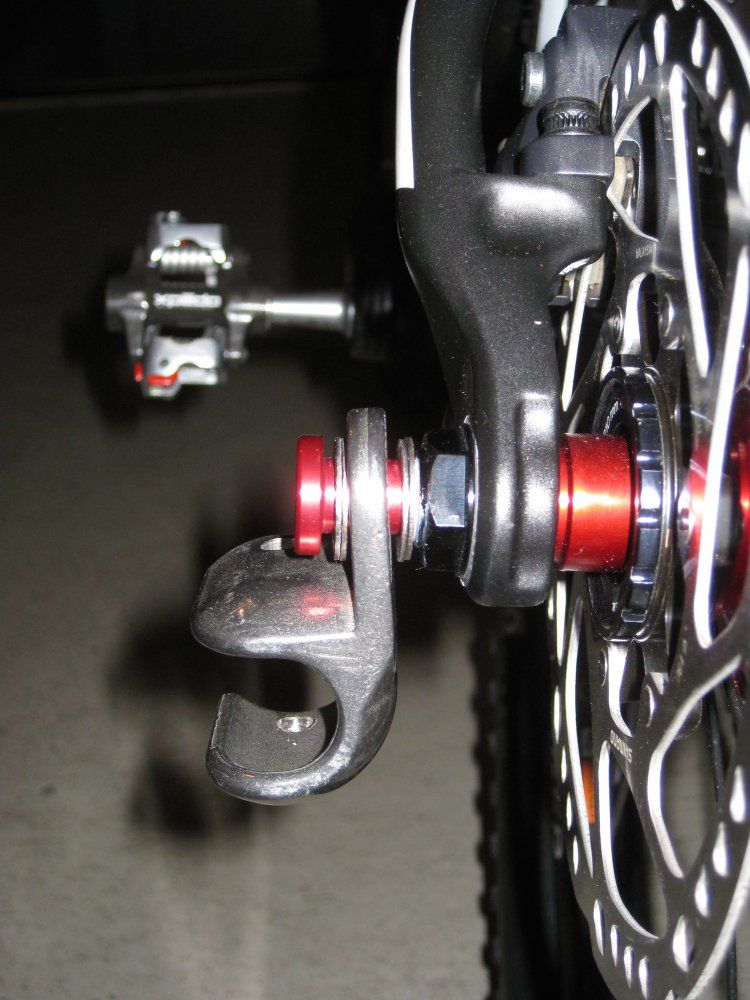

Ich habe mir jetzt auch die Einzelteile dieser Lösung organisiert. Als Verdreh- und Lockerungsschutz nehme ich 2 Nord-Lock Sicherungsscheiben (NL12ss). Eine vor und eine nach der Achskupplung. Diese sind wohl eine der wenigen Sicherungsscheiben die nicht auf Reibung beruhen und für dynamische Belastungen ausgelegt sind. Thule legt ihrer Steckachse ebenfalls eine Nord-Lock Scheibe bei.
Montiert wird das ganze an einem TREK Superfly 9.7 (Carbon also). Sobald ich dazu komme, poste ich noch ein paar Bilder dazu.
@otzbiker Danke nochmals für deinen Tipp zu diesem Thread (aus 29er TREK Superfly 9 von 2014)
So, gerade zum Aufbohren und montieren gekommen. Wie versprochen, meine Montagefotos:
IMG_6224.JPG IMG_6228.JPG IMG_6231.JPG IMG_6233.jpg IMG_6238.JPG IMG_6240.JPG IMG_6246.JPG

Hallo Leute,
ich habe eine Sram X12 Maxle 135mm Steckachse, kann ich nicht einfach die nächste Größe nehmen eine 142mm Steckachse?
@otzbiker wie meintest du diesen Satz?
Hinweis: Vielleicht sind auch andere 150x12 mm Achsen für die o. g. Methode geeignet. Die Rock Shox Rear Maxle Lite ist aber nicht mit der Thule Chariot Kupplung kompatibel!
bezogen auf die Länge oder generell nicht eventuell wegen den Schnellspanner?
vielen Dank
Grüße
Eine 142 mm Achse geht nicht, weil diese effektiv genauso lang ist, wie eine 135 mm Achse. Die Länge bezieht sich nämlich auf die Einbaubreite und nicht auf die Gesamtlänge. Die 142er Naben sind beim Einbau einfacher zu handhaben, weil diese links und rechts ein paar "Führungs-Nippel" haben, die in die entsprechenden Aussparungen an den Ausfallenden passen und damit die Einbaubreite vergrößern. Die Breite des Hinterbaus ist aber bei beiden Systemen gleich. Beim 150er System ist der Hinterbau breiter und deshalb auch die Achsen länger.
Die Sram Rear Maxle Lite passt nicht zur original Thule/Chariot Kupplung, weil der Ring unter dem Schnellspanner zu breit ist. Er stößt gegen die Aufnahme für den Kugelkopf der Thule/Chariot Kupplung. Deshalb lässt sich die Achse nicht vollständig durch das Loch der Kupplung schieben. Für andere Kupplungen könnte die Achse aber vielleicht passen?
Welche Hersteller hast du dir angesehen? Ich habe die Erfahrung gemacht, dass wohl hauptsächlich die deutschen Hersteller Probleme machen. Insbesondere Versender erlauben gar nichts. Die Global Player aus Asien (z.B. Giant) oder Amerika (z.B. Trek) sind da wesentlich freigiebiger. KTM macht wohl auch keine Probleme. Diese Bikes haben in der Regel auch wesentlich höhere Gewichtsfreigaben bis 140 kg.
