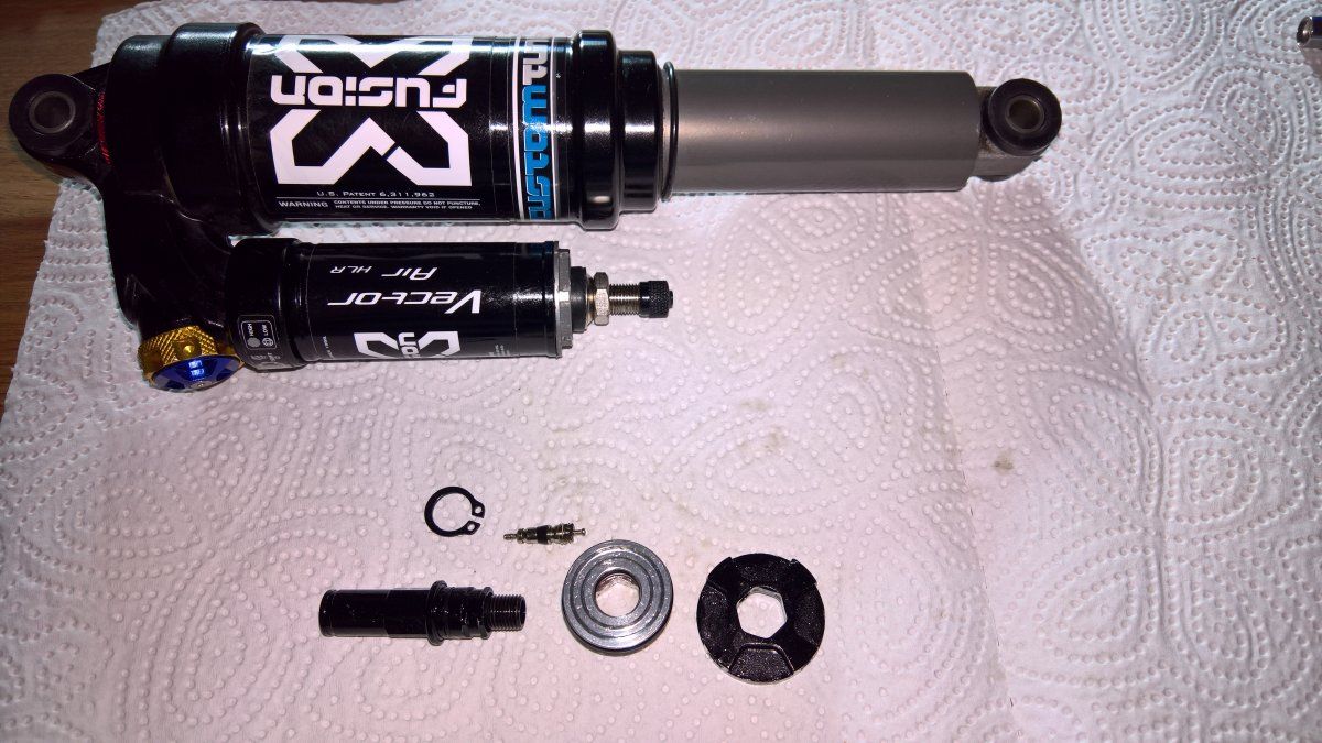

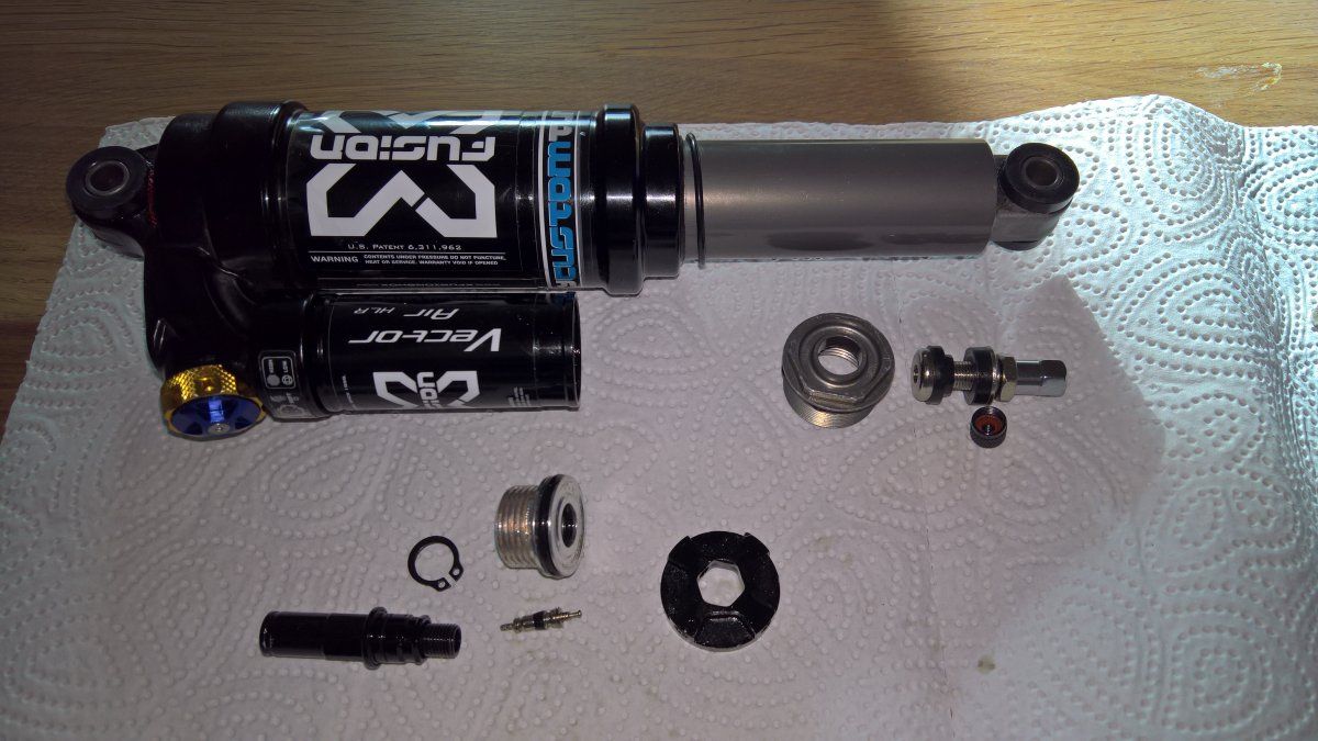

Im oberen Bild seht ihr den ausgeräumten und mit Autoalufelgenventil montierten Dämpfer.
Das silberne "Dingen" ist der Verstellkolben. Den schwarzen Ventileinsatz habe ich getauscht, weil es zwar dicht hielt, aber da es nicht mehr über den Kolben fixiert war, nur sehr lose im Deckel hing.
Der Deckel war bei mir einfach mit einem 24er Sechskant zu lösen.
Ohne raschaas idiotensichere Anleitung hätte ich mich nicht daran getraut.
Nochmal besten Dank!
Jetzt heißt es leider weiter abwarten, da mich ein Schlüsselbeinbruch leider noch einige Wochen vom Testen abhält.
Sobald ich es getestet habe, steht das Ergebnis hier.
:daumen:
das ist ja schon ein gute portion volumen was du da frei gemacht hast, bin mal sehr gespannt! zur not könnte man jetzt mit öl oder fett eine volumenanpassung noch vornehmen...
Naja, wie war das genau mit den Luftkammern ? Die negative war doch nicht selbstbefüllend oder sowas in der Richtung. Sackmann bot doch mal "normale" bzw verbesserte Luftkammern bzw Hülsen an.
