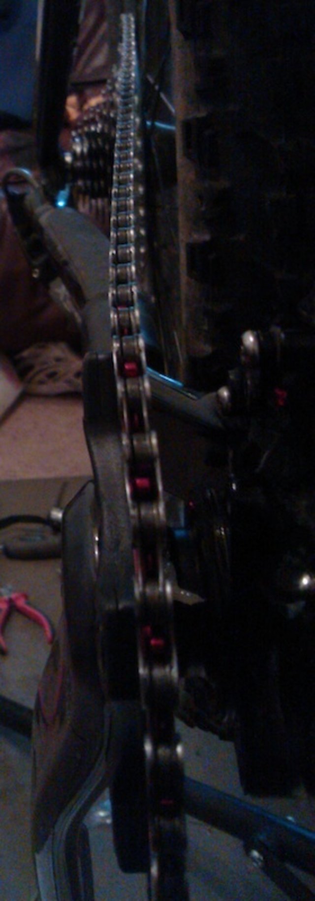

ich messe bei mir von mitte sitzrohr zu mitte KB momentan 62mm:
Kurbel ist eine SRAM s2200, KB das RF NW 34t und hinten der GE 42 Adapter. Rechts neben dem KB sieht man den einzig verbauten Spacer (hinter dem Fettpopel), welcher ca. 9mm misst. Ich vermute mal, der muss da bleiben? Ich könnte das KB weiter rein spacern, aber auch dann komm auf 58mm, was ja immer noch zu viel wäre. Ist da grundlegend was faul?
Die 62mm kann ich mir fast nicht vorstellen. Alle mir bekannten Kurbel haben eine Kettenlinie von 50mm +/-x mm. Wenn du wirklich 62mm hast, würde ich mir Gedanken machen.
Mit 83mm Lagerbreite vielleicht? Ich weiß, die Lagerbreite sagt eigentlich nichts über die Kettenlinie, aber was anderes fällt mir auch nicht ein.
