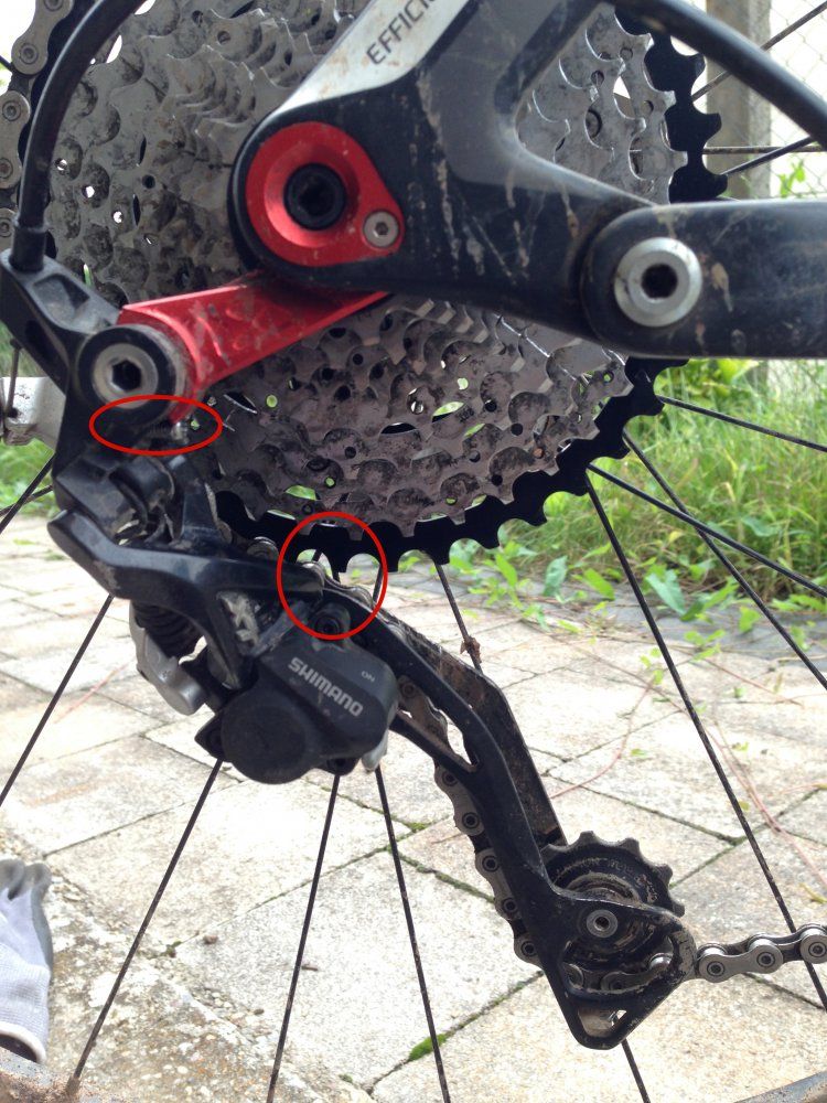

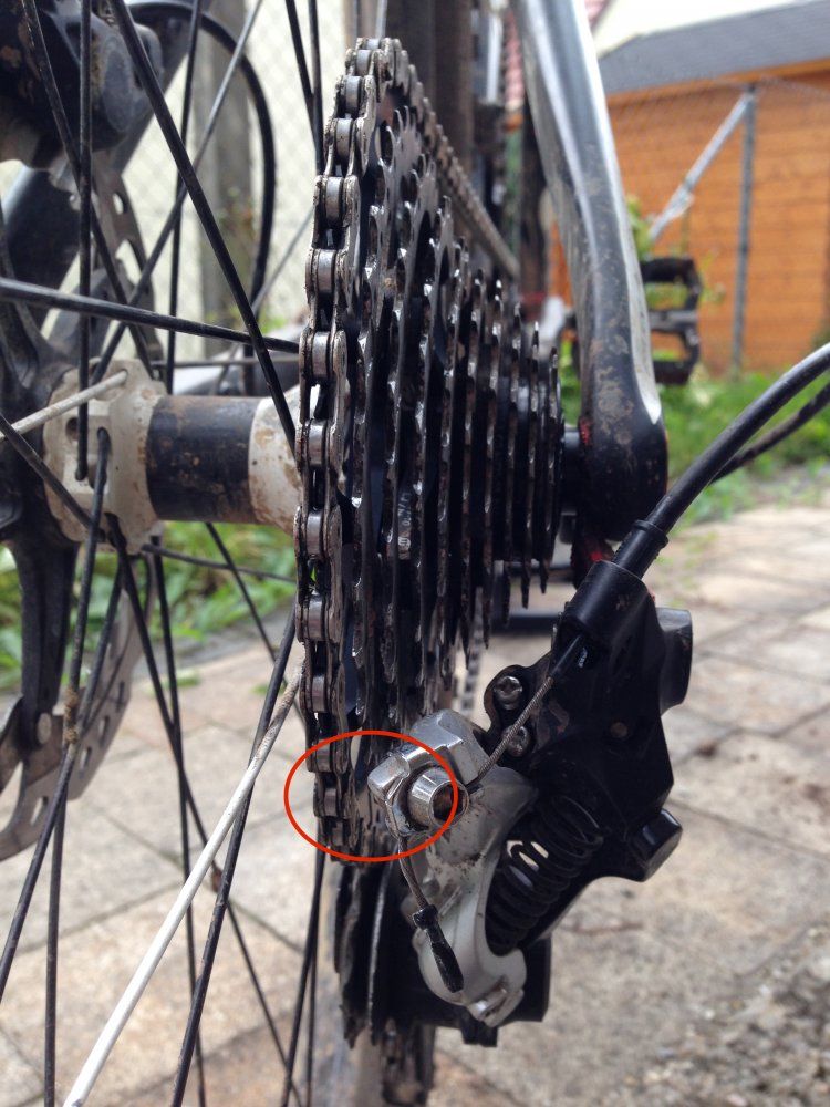

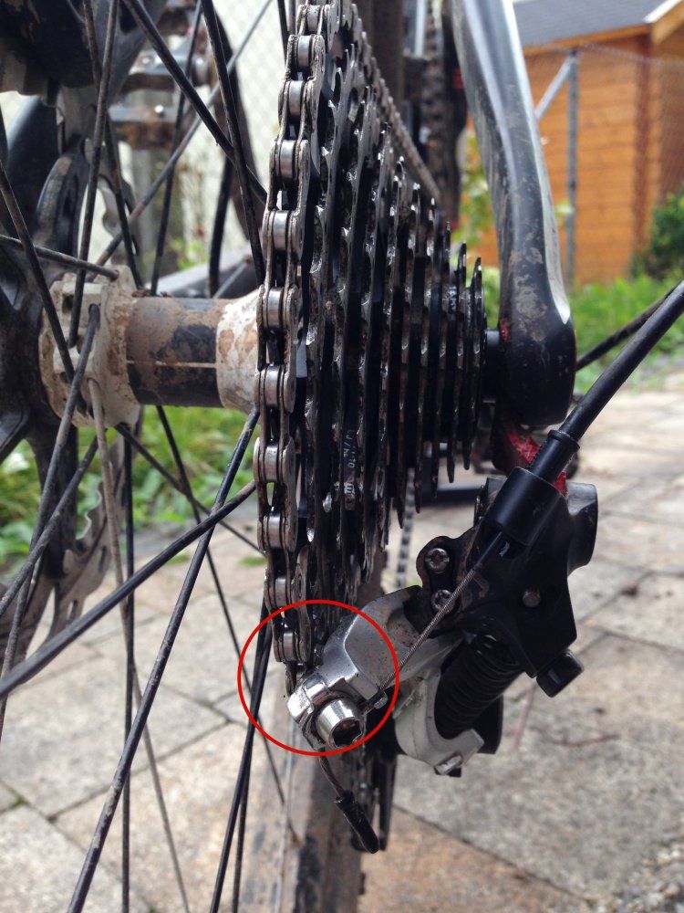

Jungs, ich bräuchte bzgl. 1x10 Umbau nochmals eure Hilfe.
Bin nämlich kurz davor den ganzen Müll in die Tonne zu werfen.
Ich hatte ein E13 42er Ritzel bestellt aber wegen Problemen mit dem Nabengehäuse und der Schaltperformance wieder zurückgesandt.
Nun wollte ich es mit einem Absolute Black 40er + 13er Abschlussring probieren.
Läuft soweit auch gut,
aber beim runter Schalten von 40er auf das 36er wird der Spalt zwischen Schaltwerkausleger und Ritzel so knapp, das die Kette nicht runter springen kann.
Das heißt ich kann nur auf dem 40er fahren^^
Anhang anzeigen 316870Anhang anzeigen 316871 Anhang anzeigen 316872
Was mache ich falsch?
Die B-Screw habe ich von der gegenüberliegenden Seite eingeschraubt.
Zugspannung zu groß/schwach?
Kette zu lang/kurz?
Das Problem ist in Deinem Fall mMn die Position des Schaltauges.
Ich habe selbst bei 2 meiner Räder das Problem, dass das Schaltauge nicht optimal sitzt. Dreht man dann mit einer langen B-screw das Schaltwerk einfach nur nach hinten weg hat man auf den kleinen Ritzeln kaum noch eine vernünftige Umschlingung. Sind dann die kleinen Ritzel erstmal etwas verschlissen oder hast Du reichlich Dreck und Schlamm im Antrieb trittst Du eventuell auf einmal ins Leere. Das wäre mir zu heikel.
Ich habe dann den Ausleger des Schaltwerkes bearbeitet - so sitzt das Schaltwerk wieder etwas weiter unter der Kassette, den Rest muss man dann über die B-Screw einstellen.
Sieht auch nach longcage aus oder? Bei meinem XT mit Longcage ist es mit dem 40er und der originalen B-Schraube auch sehr knapp gewesen.
Habe nun auf midcage mit RAD-Cage aussen umgerüstet - ein Traum!
deine b schraube schaut nicht aus als würde sie was bewirken- die anlenkung der schraube sieht mir nicht gerade nach optimal aus.
schmeiß die kette mal runter und mach ein paar bilder seitlich auf der 40 er zahnstellung. ich will sehen wo bzw. wie die obere rolle vom schaltwerk steht. und das mit b schraube so und org. montiert....

Danke für das viele Feedback.
Hab jetzt ewig dran rumgebastelt und vieles ausprobiert (B-Screw/Zugspannung/Kette entfernt etc.)
Wenn die Kette beim Schaltvorgang vom 40er auf das 36er springt, sind max. 2mm Platz zum Ausleger.
Vom 36er auf das 32er berührt sie jedoch kurz den Ausleger, vom 32er auf das 28er auch.
Danach passt alles wunderbar.
Bis auf die Berührungen schaltet es sich wirklich gut, sowohl runter als auch hoch.
Zumindest auf dem Montageständer.
In meinem Fall würde ein mittlerer Käfig doch keine Besserung bringen?
Das Problem ist doch nur der Ausleger oder sehe ich das falsch?
Fotos mache ich morgen.
Großes Abschlussritzel ist halt sinnlos, da ein kleineres KB gleichen Effekt hat und dazu noch günstiger ist und mit Sicherheit ein paar Prozent besser schaltet.
