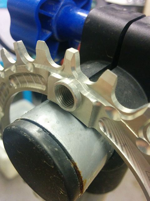

Die 30er KBs haben wegen ihrer versetzten Löcher ein Gewinde, so daß man die Schrauben vom kleinen KB ohne weitere Veränderung nutzen kann. Bei mir passen diese auch mit Bash, nicht dicker als ein normales KB.
