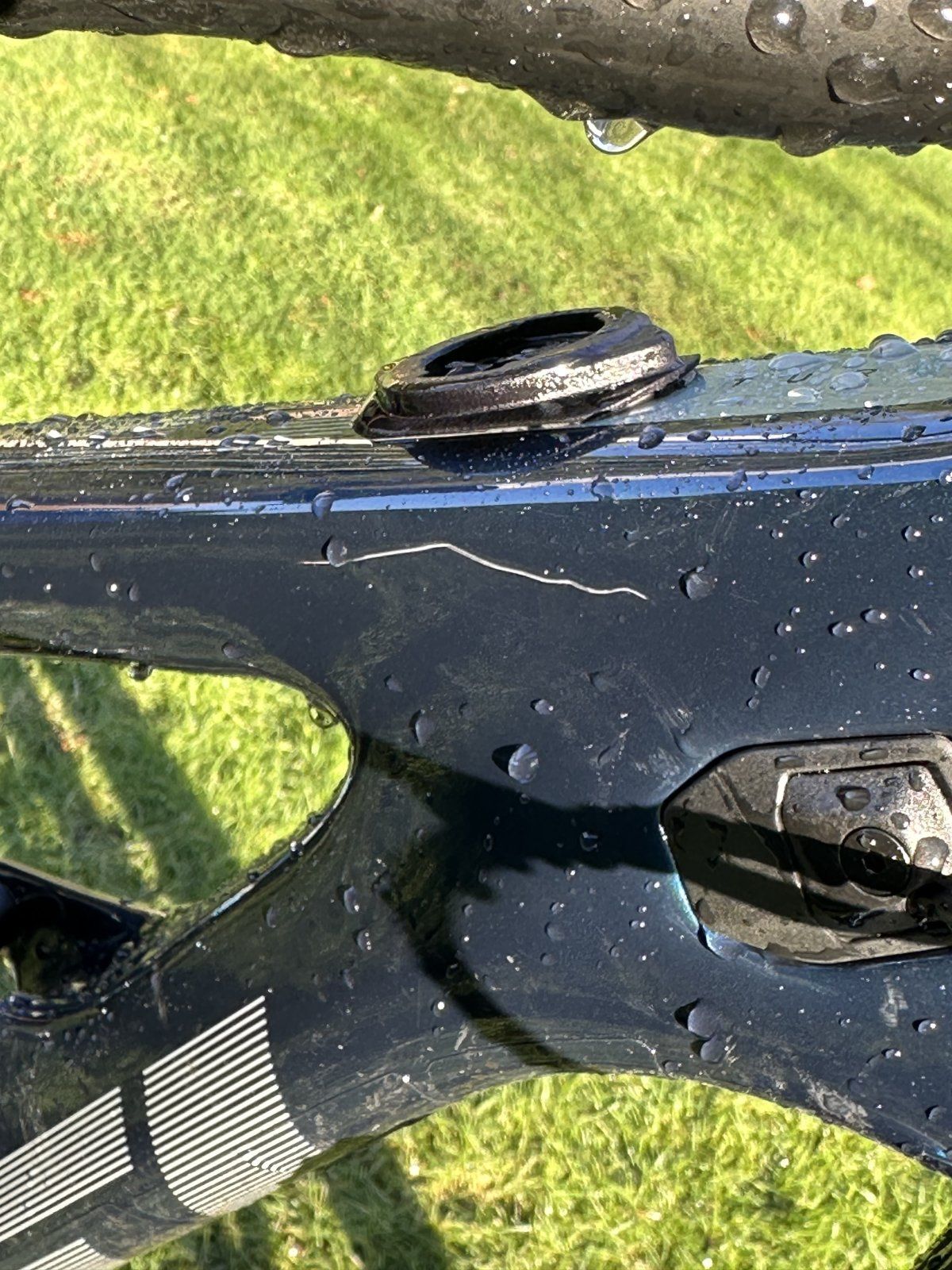

Was mich wundert halt:
Der lack springt nicht von alleine ab, also hat da eine kraft draufgewirkt. Das kann drehmoment von werk aus sein oder der hinterbau hat sich so verdreht dass es zu lackplatzern kommt. Dann haben sich aber die karboncomponenten darunter auch bewegt.
Die Kettenstreben flexen z.B. viel mehr als dieses massive Carbonteil.
Um das Tretlager herum ist die steifste und festeste Stelle am ganzen Bike.
Ich vermute kleine Steinchen. An meinem alten Hightower LT hat der untere Link die Steine regelrecht zermahlen.
Hier hat sich vielleicht auch was eingeklemmt und den Lack beschädigt.
Aber: Unabhängig davon fand ich damals auch beim Zusammenbau die Lackqualität nicht so toll.
am Unterrohr habe ich zwei, drei Lufteinschlüsse im Lack. Richtige Blasen, mehrere Millimeter groß.
Sorry aber dem würde ich widersprechen. Die These hätte ein anderes Schadensbild. Egal in welche Achsrichtung. Die Ecke an der der Lack fehlt ist ja die Aussenecke. Entweder da kam einfach was dagegen oder eben aufgrund der abgedeckten Funktionsfläche hat sich da beim Lackieren zu viel Farbe gesammelt. Diese springt dann eben doch mal gern ab... Beides absolut nicht tragisch... optischer Mängel halt. Die Lack Qualität sieht trotzdem sehr schlecht auf allen Fotos aus...
Von Vorn:
Von Oben:
Ok, war ja nur ne theorie.
Martin sagt auch alles ok. Wenn das so weiter geht mit dem lack kann ich bald einmal einsenden zum nachbessern.
Sonntag gehts wieder drauf. Ma gucken ob was anders ist, wovon ich aber nicht ausgeh.

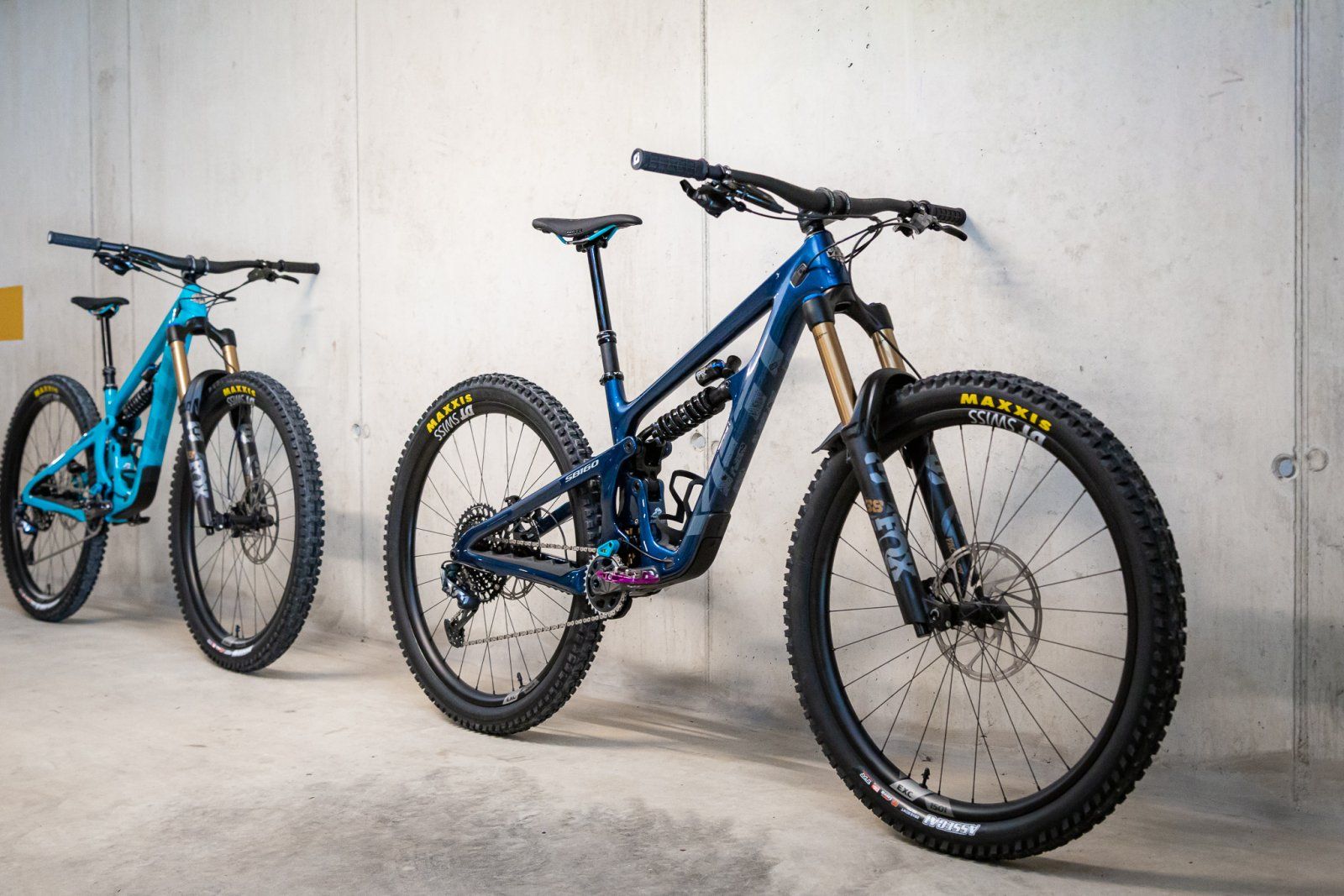

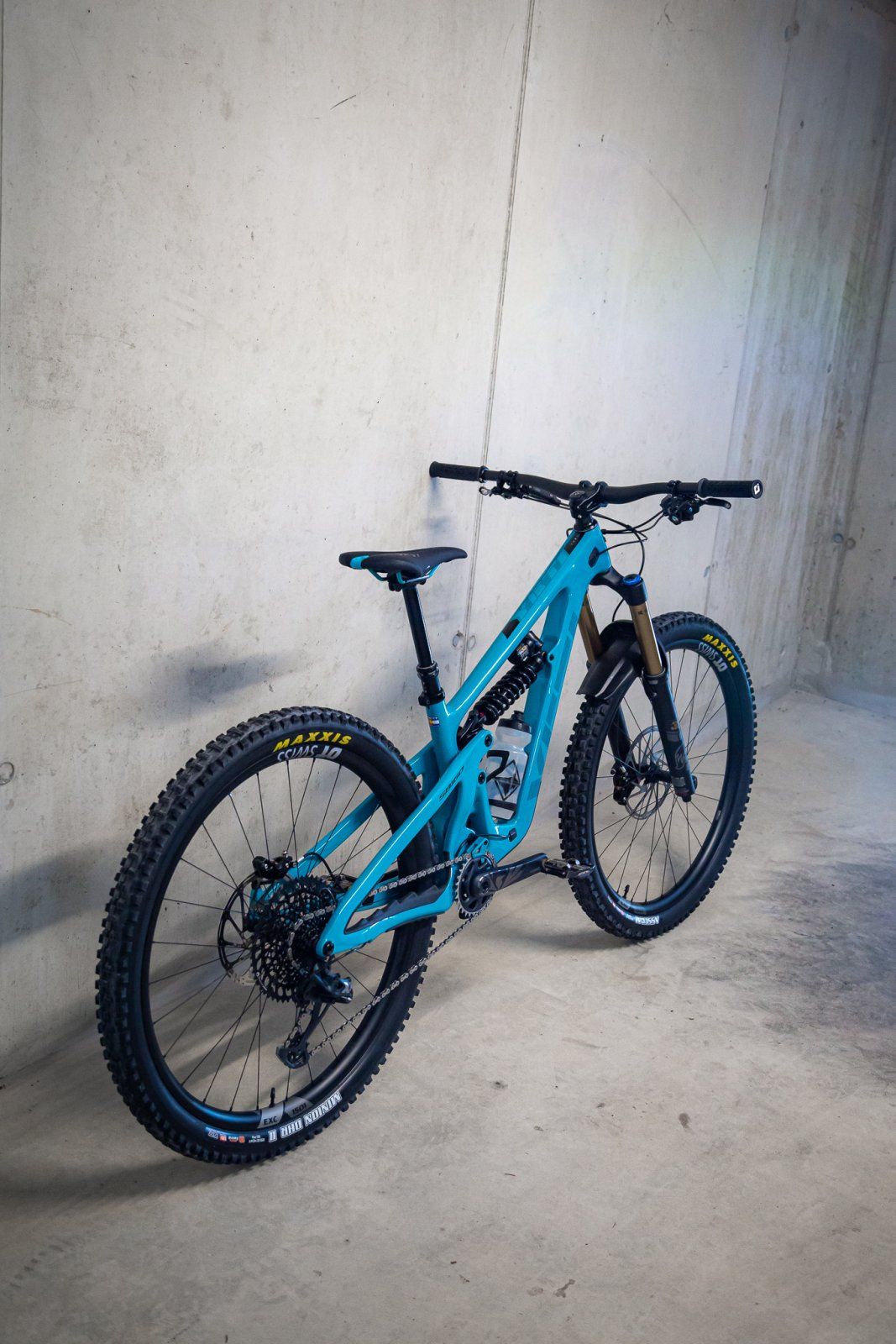

Anstelle immer nur über Technik zu diskutieren hab ich mal noch das Ergebnis der „Fotosession“ vor der ersten Ausfahrt.

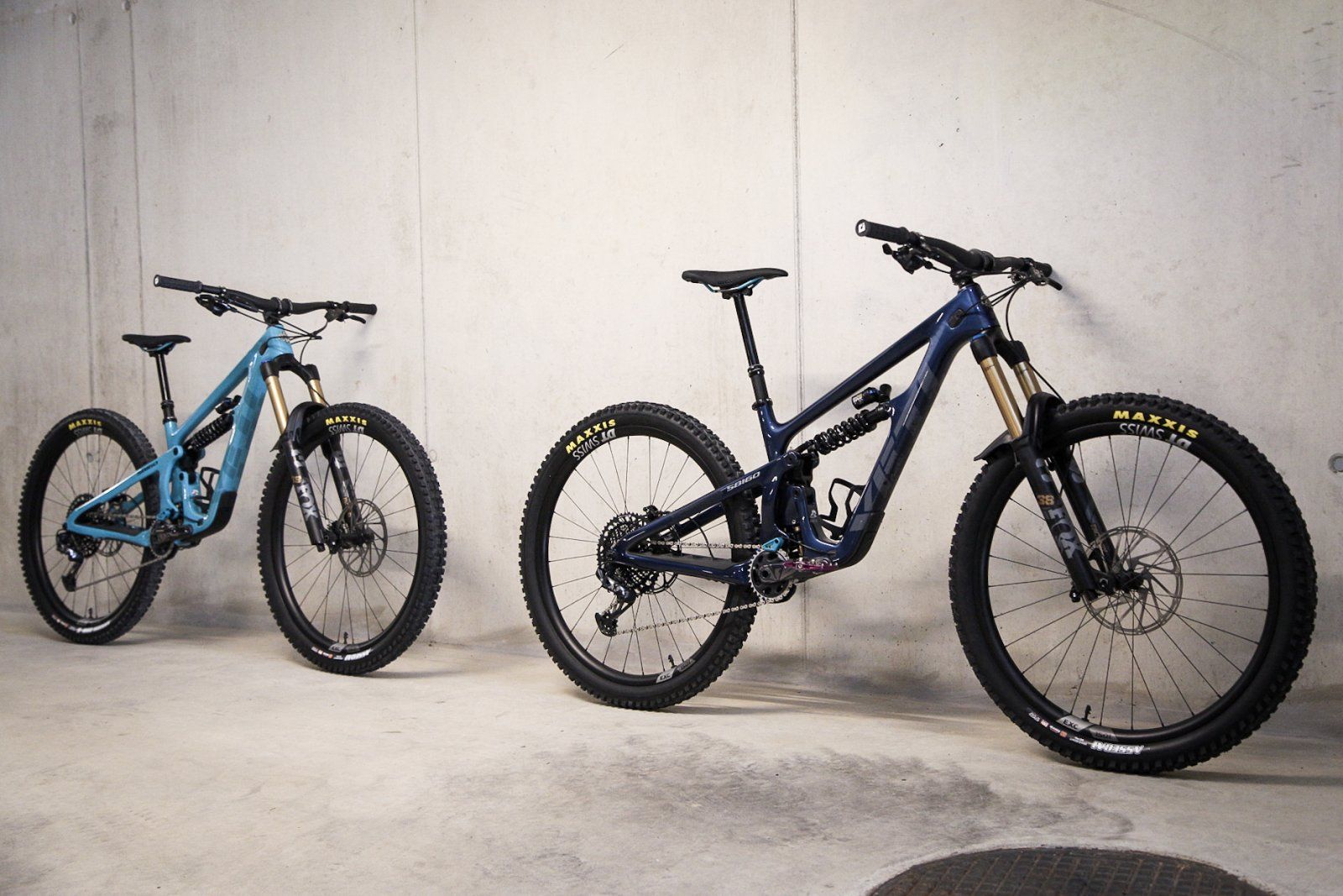

... mich würde stören das der Hinterreifen beim Cobalt falsch aufgezogen ist oder gibt es dafür einen Grund? 8-)
Ansonsten tolle Räder und viel Freude damit. 🤘
Du Fuchs!
Ja es gibt einen Grund. 8-)
Der aktuelle Minion DHR 2 hat keine Schrägen Schultertsollen sprich denen ist die Laufrichtung egal.
Die Stollen in der Mitte haben jedoch eine angeschrägte und eine kantige Seite. Normal trifft die angeschrägte Seite zuerst auf den Boden was den Rollwiderstand etwas verringert.
Der Nachteil ist, wenn du aggressiv in steinigem Gelände bremst, reisst du dir rückwärts an der kantigen Seite die Stollen super schnell kaputt. Dann klappen sie Weg oder fehlen einfach zur hälfte. Ich finde die Verzögerung so ausreichend und der Reifen hält halt 14 tage Finale und nicht nur 7.
Also ich tausche etwas Verzögerung gegen mehr Rollwiderstand und Haltbarkeit.
Finde das bei 90CHF Einkaufspreis in der Nebensaison schon nun guten Deal.
Kannst es aber auch Aberglaube nennen. Der Reifen ist eh durch in 2 Monaten. ;)
