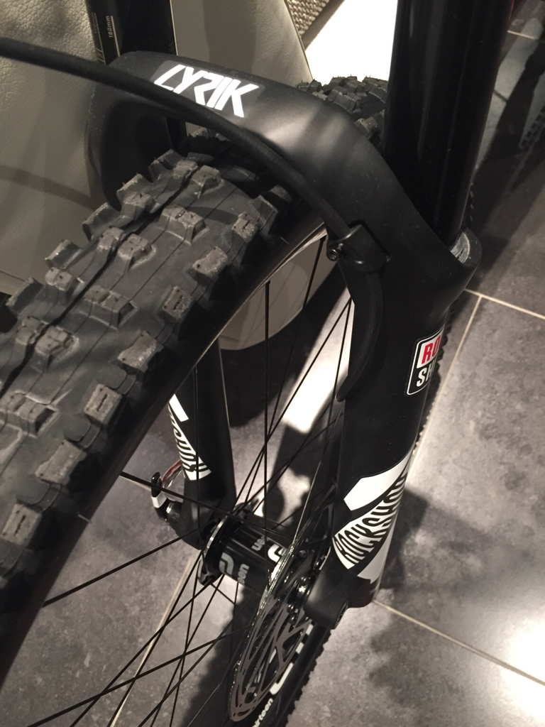

Für die es interessiert hier die unterschiedlichen Decals:

Hi,
hab auch grade mein CF Comp (übrigens auch mit schwarzen Decals und leißer Nabe) bekommen, wunderschön:D
