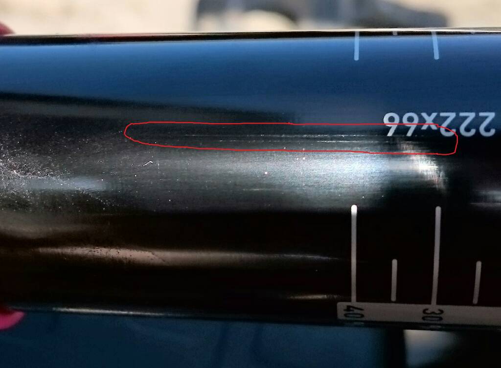

Also wegen besagten Dämpferproblem habe ich mit yt kommuniziert...
Meiner Meinung nach etwas unverständlich, Da bereits bei Erhalt des Rades eine Buchsenschraube zu fest angezogen war, Und der Dämpfer noch nie geöffnet wurde
Was hat die "zu feste" Buchsenschraube mit dem zerkratzten Dämpfer zu tun? Das war schlicht und ergreifend Dreck/ein Steinchen, welches sich dort festgesetzt hat. Deshalb präventiv auch nach/vor jeder Tour einmal alles saubermachen und dünnes Gabelöl rauf, damit nix reibt.
der zusammenhang ist wirklich nicht ersichtlich. du sagtest, dein kumpel hat den gerade frisch geserviced? dann fahr ihn einfach weiter. ist ja nicht so wild. da sehen DH gabeln nach einem unglücklichen sturz im steinfeld ganz anders aus.

Nein den Service hat er bleiben lassen, Weil er die Kratzer gesehen hat.
Naja dadurch das die Buchse zu fest war hat sich der Dämpfer nicht mit im Winkel verändert beim einfordern wodurch innerhalb der Dämpfers Hebelkräfte entstanden. Das hat die Kratzer nicht verursacht aber höchstwahrscheinlich verstärkt. Aber Dreck kommt da ja nicht ohne weiteres rein, außer als er zsm gebaut wurde. Im normalbetrieb passiert da ja nix
