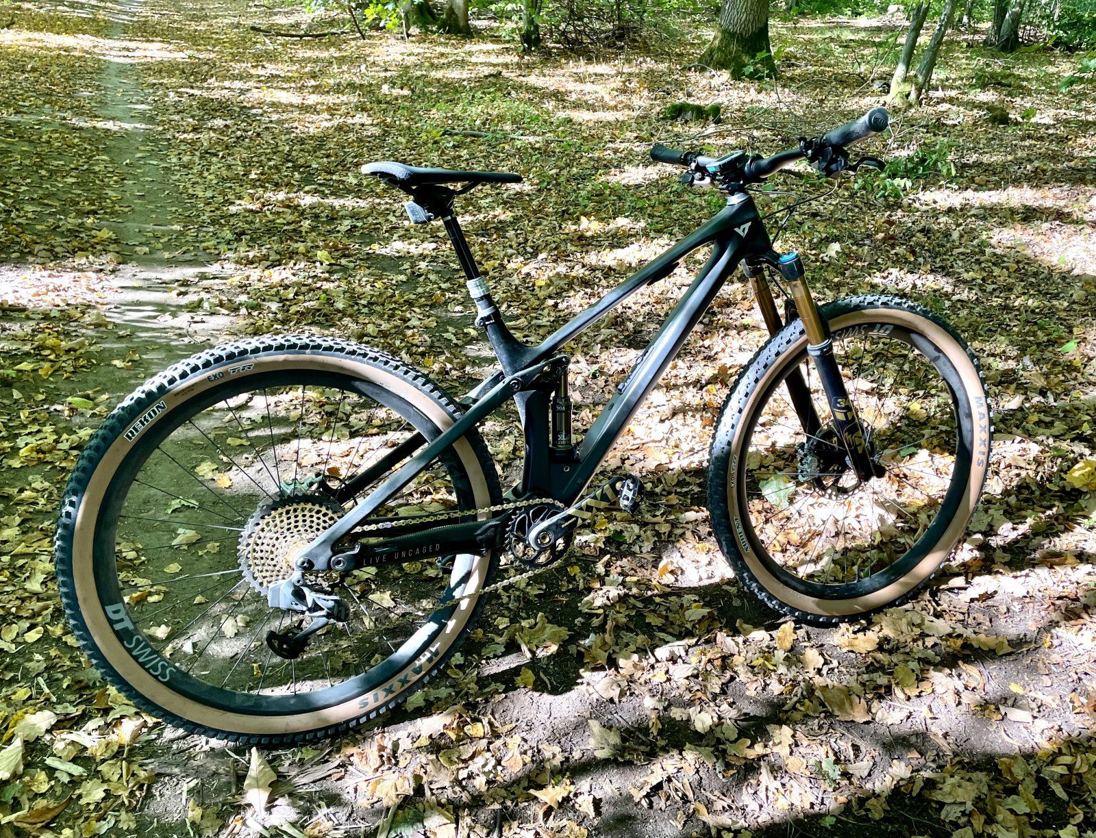

Sehr geil! Hau mal ein paar Eckdaten raus 😉 Was haste alles geändert?
Ursprung war ein gebrauchtes Izzo Pro aus 2020 - gefunden bei ebay Kleinanzeigen. Gekauft um endlich mal nen Alpencross zu machen - geplant für 2023. Und dann kam das eine zum anderen - einige Parts hatte ich noch "rumliegen" und dann ist mir ne Sicherung durchgebrannt... Vom ursprünglichen Bike ist nur der Rahmen übrig geblieben o_O
  • Bremse: Magura MT Trail SL mit XTR Bremsscheiben (steinigt mich, funktioniert aber echt gut)
  • Fahrwerk: Fox 34 140 mm Grip2 und Fox DPS ohne Remote, beide Kashima
  • Laufradsatz: DT Swiss XMC 1200
  • Schaltgruppe: SRAM XX1 AXS (die lag noch rum, bis auf die Kurbel)
  • Cockpit: One Up Compeonents 35mm Carbonlenker, mit passendem Vorbau und SQLab 711 Griffe
  • Sattel und -stütze: SQLab 611 und Rockshox Reverb AXS
  • Reifenkombi wollte ich eigentlich hinten Recon und vorne Minion DHR II, aber nachden letzterer nicht verfügbar war, wird halt ersteinmal der Ardent vorne ausprobiert.
  • Pedale: Tatze Mc-Fly Ti
Auf dem Prüfstand sind aktuell vorallem der Vorderreifen, Sattel, Griffe und die Pedale. Die Bremsleitung muss vorne noch gekürzt werden.
Warum nicht gleich ein CORE 4 gekauft? Ich schraube zu gerne, die Lieferzeit war zu lange und ich hätte trotzdem zu viele Parts getauscht - das Launchbike (AXS) war nicht mehr zu haben.
Weiß meine Frau davon? Natürlich nicht 8-)
Brauch jetzt erstmal einen Hardtail Rahmen, um die übriggebliebenen Parts zu verbauen - Der Trend geht zum 5. Rad :oops:
