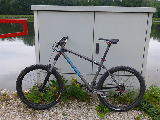

Hier mein Freeride Hardtail
Goil!!! Hätte mich nie getraut den so aufzubauen. Kann mir einiges bildlich Vorstellen aber da hätte ich gekniffen. Aber Respekt, echt mal was anderes. Ich find das hat was von 90er Jahre retro Farbgebung.
