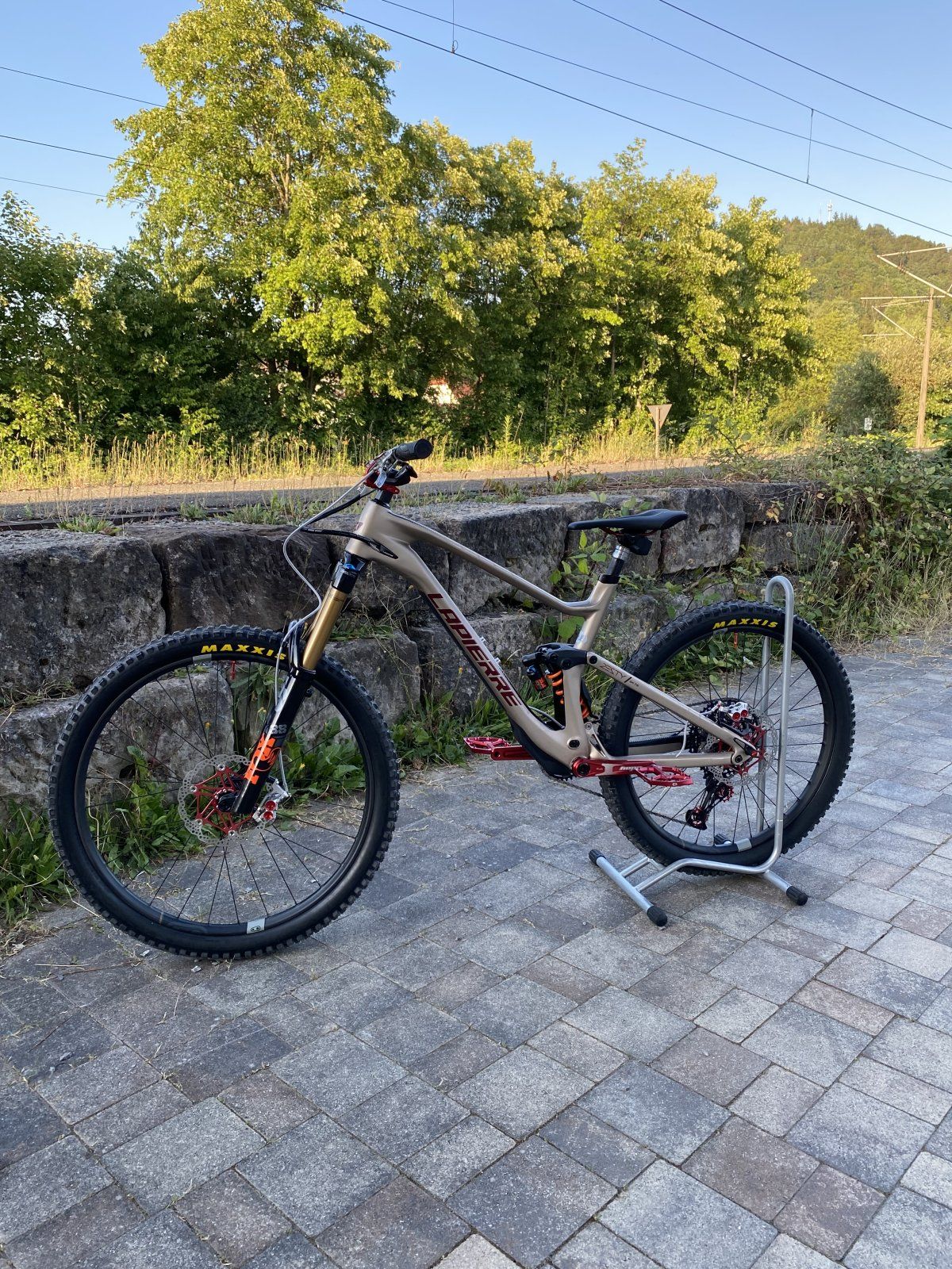

Jo Servus habe mir jetzt ne 38 er Factory mit 170 mm bestellt und nen dhx2 mit 60x205 gibt leider nicht mehr hub bei dem 23 er dazu n Mullet Satz crankbrother sythensis Carbon mit denn hydras mal schauen wie die Karre läuft hab bewusst vorne die 170 genommen um das Teil mehr abzuflachen zur not n kürzerer airshaft ist gleich verbaut
Habe die Kurbel auch schon verbaut + die passenden Adapter für meine Hope tech 4 v4 mit Stahlflex wird aber leider ziemlich eng mit der Kabel Führung im Rahmen

170mm mit Mullet, da könntest Du bei 64° oder sogar weniger landen. Bin gespannt ob der Hinterbau da gut hinterher kommt.
Der Carbonrahmen macht schon was her, vor allem mit den Hope Teilen.
Ich bin da eher der Billigheimer und fahre einen Alurahmen mit Shigura. Als ich die blauäugig auf Stahlflex umgerüstet habe, stand ich auch vor der Frage was tun und habe kurzentschlossen die kurzen Kabelführungen am Eingang oben aufgebohrt. Wirklich schlau war das meine ich nicht, aber bis jetzt hat es gehalten. In der Kettenstrebe ist auch beim Alurahmen ein Kanal. Da habe ich die Leitung dann außen entlang führen müssen.
Allerdings habe ich gerade entdeckt, dass es Hope-Stahlflexleitungen mit 5mm Durchmesser gibt, meine für die Shigura hatten 6mm. Die Hope sollten doch dann eigentlich passen? Ich drück Dir die Daumen.

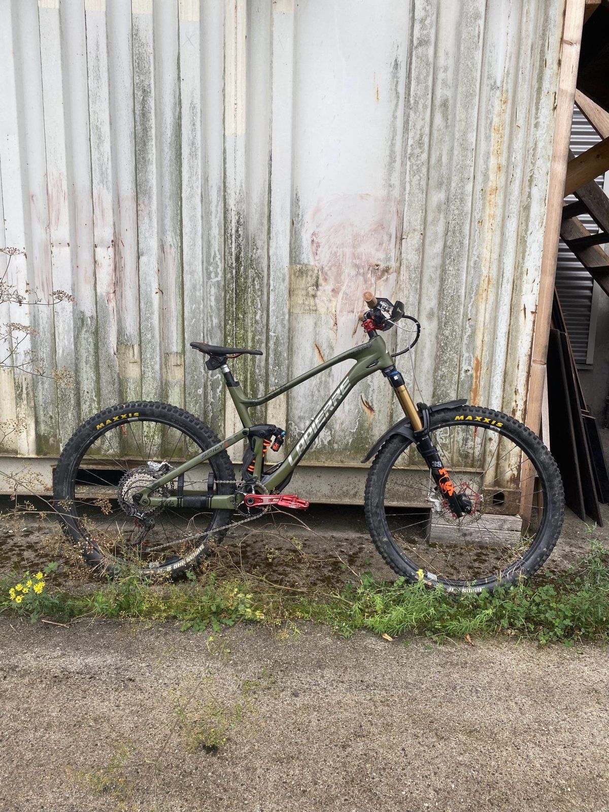

Jo Servus du nach ner starken Woche war’s rum mit dem leogang Spaß ;)
Mistkram! Ich drück Dir die Daumen, dass Lapierre das regelt!
Hab echt lang auf Deinen Rahmen gestarrt bis ich die gebrochene Wippe erkannt habe. Ich hoffe Du hast Dich nicht zu krass hingelegt! Darf ich blöd fragen, wie sich das bei der Fahrt ausgewirkt hat?
Also hab n neuen Frame direkt bekommen nach ner Woche war er da sie wollten allerdings das ganze Rad das hat sich angefühlt als ob das Rad auseinander zieht und 40 cm federweg hinten hat aber mich hat’s zum Glück nicht gepackt
Freut mich, dass Dir nichts passiert ist! Und auch wenn die roten Teile vielleicht besser zu dem alten Rahmen gepasst haben, macht sich der neue doch recht gut.
