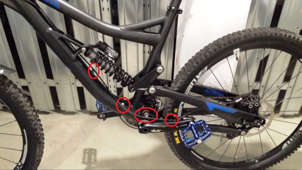

heyho also ich bin momentan dabei mir mein Fanes aufzubauen.
habe nun auch endlich meine drähte gezogen damit ich alles schön innen durch ziehen kann ;)
den schalzug habe ich innen verlegt(am unterrohr seitlich raus kommend) und ihn dann hinterm kettenblatt der kurbel in die nächste öffnung verlegt.
die bremse kommt bei mir unten raus geht an der schwinge durch den clip und dann sind bei mir an der schwinge clips zum einführen bis zum sattel.
sehe es so als sinnvollste lösung.
falls es jemand so hatte und probleme damit bitte haut es raus :D
kann heute abend gerne bilder davon machen falls sich jemand es nicht ganz vorstellen kann ;)
grüße raus..
also hier die versprochenen bilder von der zugverlegung wie ich sie gewählt habe.
grüße

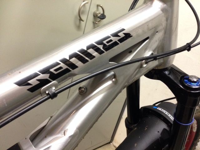

Servus,
ich wollte an mein Fanes 4.0 die D.O.S.S von Fox montieren. Die Leitung dafür wollte ich seitlich am Oberrohr montieren, dabei ist mir aufgefallen das es dort gar keine Befestigungen dafür gibt. Hat da jemand eine Lösung dafür?
