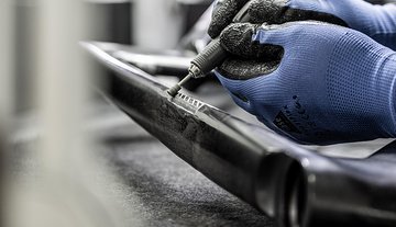

Reparaturlösungen von Fiberescue: Carbon-Rahmen retten statt ersetzen
Zum Werkstoff Carbon sollte man wissen, dass er sich, entgegen dem was die Leute hier teils zu denken scheinen, nicht zu 100% reparieren lässt.
Duroplaste Kohlefaser-Verbundwerkstoffe (aka. "Carbon") lassen sich mit der hier beschriebenen Methode nicht wirklich reparieren - jedenfalls nicht so, dass der Rahmen danach wieder "wie neu" wäre. Der Rahmen hat nach der Reparatur bestimmt ausreichende Festigkeit. Aber die originale Festigkeit wird nicht mehr erreicht. Die ist endgültig passé sobald das Laminat einmal reißt. Eine Reparatur auf diesem Niveau ist vermutlich in 95% der Fälle gut genug. Nichts desto trotz sollte man nicht denken, ein auf diese Weise reparierter Carbon-Rahmen sei dann "so gut wie neu".

Das ist überhaupt nicht wirr sondern logisch. Die Festigkeit von Carbon wird durch die Fasern erreicht welche mittels Kleber verklebt werden. Sind die Fasern gerissen, werden diese Fasern ja nicht repariert sondern es werden neue über diese Fasern verklebt. Stell dir ein Seil vor, welches zerschnitten ist und es nun mit einem weiteren Seil durch verkleben wieder geflickt wird.

Der Vergleich scheint mir zu hinken. Ein Carbonrahmen besteht nicht aus einem "Seil" sondern schon von vornherein aus vielen überlappenden "Seilstücken" (Matten) die nur über den Kleber (Matrize) miteinander verbunden sind. Beim Reparieren werden einfach nur neue Stücke, ebenfalls überlappend, dort eingebracht wo vorher ein Loch war. Und die Festigkeit des neuen auf dem alten Kleber dürfte ebenfalls kaum ein Thema darstellen.

Nein an den Übergängen der Klebungen entstehen immer Kraft-Spitzen welche dafür Sorgen dass die Gesamtfestigkeit des Seils nicht mehr erreicht wird. Das ist beim verknoten genauso, die beste Festigkeit erreicht man beim verflechten des Seils.
Diese Kraftspitzen kannst du aber vernachlässigen, wenn du nicht ein dickes Seil, sondern viele kleine Seile verklebst.
Zudem hinkt der Vergleich mit dem Seil ohnehin einigermaßen, weil bei weitem nicht alle Bereiche an einem Rahmen auf einachsige Spannungszustände ausgelegt sind.
Zudem^2 kommt noch dazu, dass ein gewöhnlicher Carbonrahmen im Auslieferungszustand so weit von einem theoretisch perfekten Laminat entfernt ist wie sonst etwas (Hersteller wie z. Bsp. Bike Ahead mal ausgenommen).
Eine fachgerecht ausgeführte Reparatur wird diese Rahmen mit Sicherheit nicht schwächen. (Also zumindest nicht prinzipiell. Es wird Stellen/Schäden geben, wo es evtl zutrifft, aber eben nicht Pauschal)

Bei den Kommentaren hier juckt es mich so in den Fingern, dass ich mal wieder selbst was schreiben muss. Ich habe nichts mit Fiberesque am Hut, finde aber gut, was die da anbieten. 359 Euro für Ultraschallanalyse, Reparatur und Lackierung sind eher als sehr günstig anzusehen. Als Idealismus würde ich das auch nicht abtun, die Alternative eines neuen Rahmens ist ja ein vielfaches teurer. Ultraschall ist in der Composite-Industrie weit verbreitet und in vielen Fällen bildgebenden Methoden wie Röntgen oder MRI überlegen, man erkennt z.B. Delaminationen, bei denen die delaminierten Lagen immer noch aufeinander liegen.
Und ja, es gibt viele, die auch günstiger reparieren. Dann aber ohne Schadensanalyse und Lackierung. Das sind meist die aufwändigeren Prozesse als das Laminieren.
