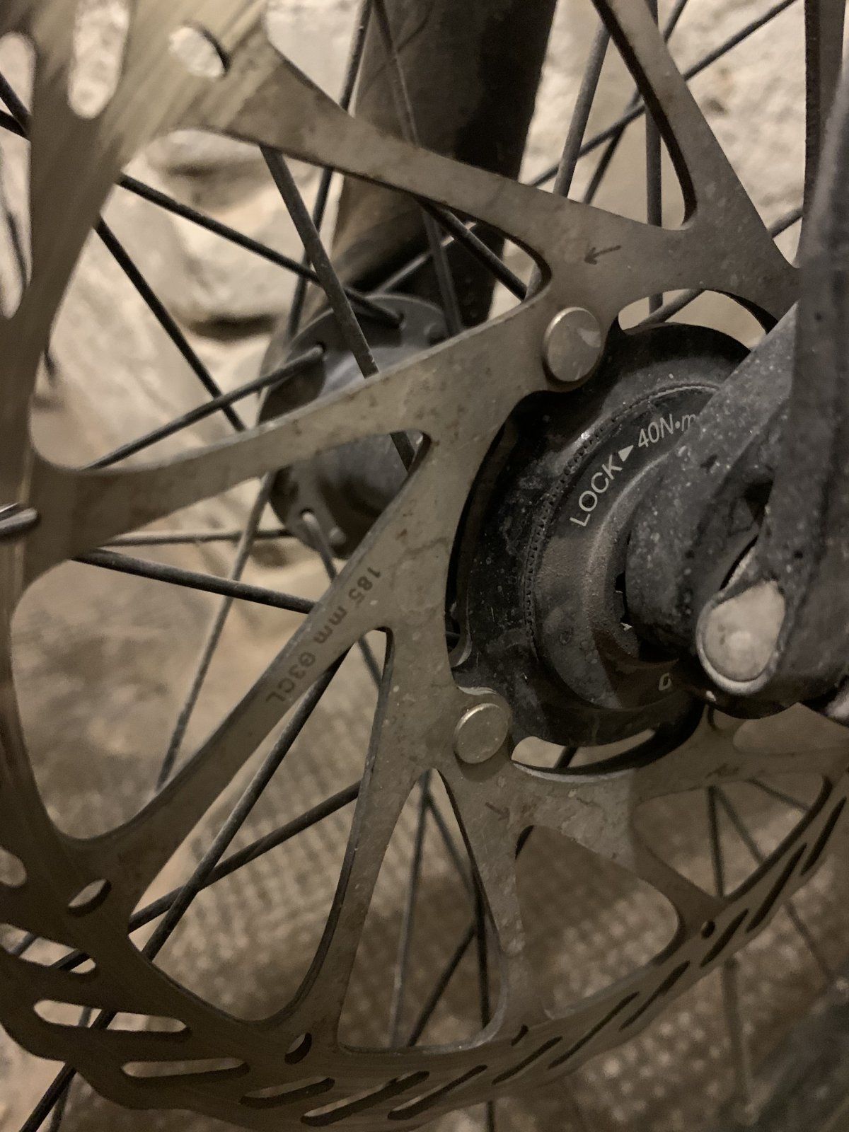

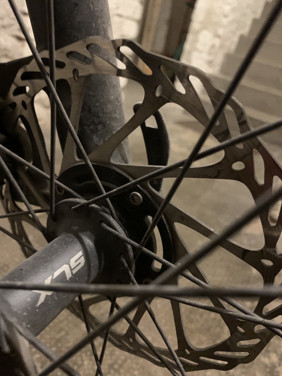

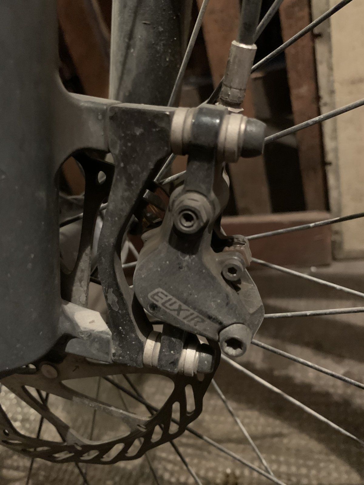

Hi,
ich habe ein Trek 2011 MTB mit einer Fox Alps 32 Gabel und einer Avid Elixir R Bremse. Leider eiert die 185mm Bremsscheibe und soll getauscht werden. Leider kaum erhältlich, sondern nur 180mm. Trek Support war nicht hilfreich und hat mir zu einer Shimano 180mm SLX Disc Brake Rotor, SM-RT67 geraten, die ja 5mm zu wenig hat und auch nicht mehr erhältlich ist.
Meine 2 Fragen, ich hoffe ihr könnt mir bitte weiterhelfen:
1. Wäre der Formula Scheibenbremsadapter PM6 in 180mm (FD40148-10) bei mir passend? https://www.bike-components.de/de/Formula/Scheibenbremsadapter-fuer-180-mm-Scheibe-p64218/
2. Kann ich damit dann problemlos eine SLX SM-RT70 Centerlock 180mm bei mir verwenden?
Danke schonmal für eure Hilfe. Ich hoffe die Fotos und Infos sind ausreichend, sonst bitte kurz Bescheid geben.
LG Joey

Der verlinkte Adapter passt bei der Gabel nicht . Der passt
https://www.bike-discount.de/de/shimano-sm-ma-f180p/p2-adapter-fuer-180mm-bremsscheibeAllerdings mußt auch mit diesem Adapter bei der Elixier auch unterhalb des Sattels die CPS Scheiben verwenden.
Prima vielen Dank schonmal. Du meinst wegen PM auf PM, oder? Die Version konnte man bei der Formula auch auswählen.
Mit CPS meinst du, dass ich die 4 grauen Scheibchen genauso wie gehabt montieren soll mit dem neuen Adapter?
Hole dir doch einfach einer 185er 6Loch-Scheibe von irgend einem Hersteller und einen Centerlock Adapter. Dann brauchst du nicht am Bremssattel rummachen.
"Irgendein Hersteller" ist gut, 185mm gibt's von Avid und von Hope.
Wenn er auf 180mm geht, hat er dagegen die volle Auswahl unter sehr vielen Discs, auch welchen mit etwas mehr Materialstärke, mit 6-Loch oder Centerlock.
Danke, wollte ich gerade schreiben. 185mm kaum Auswahl und wenn dann Avid zum doppelten Preis und läuft ja trotzdem auf einen Adapter raus. Für knapp 20€ gibt es Shimano SLX mit 180mm und Centerlock.
