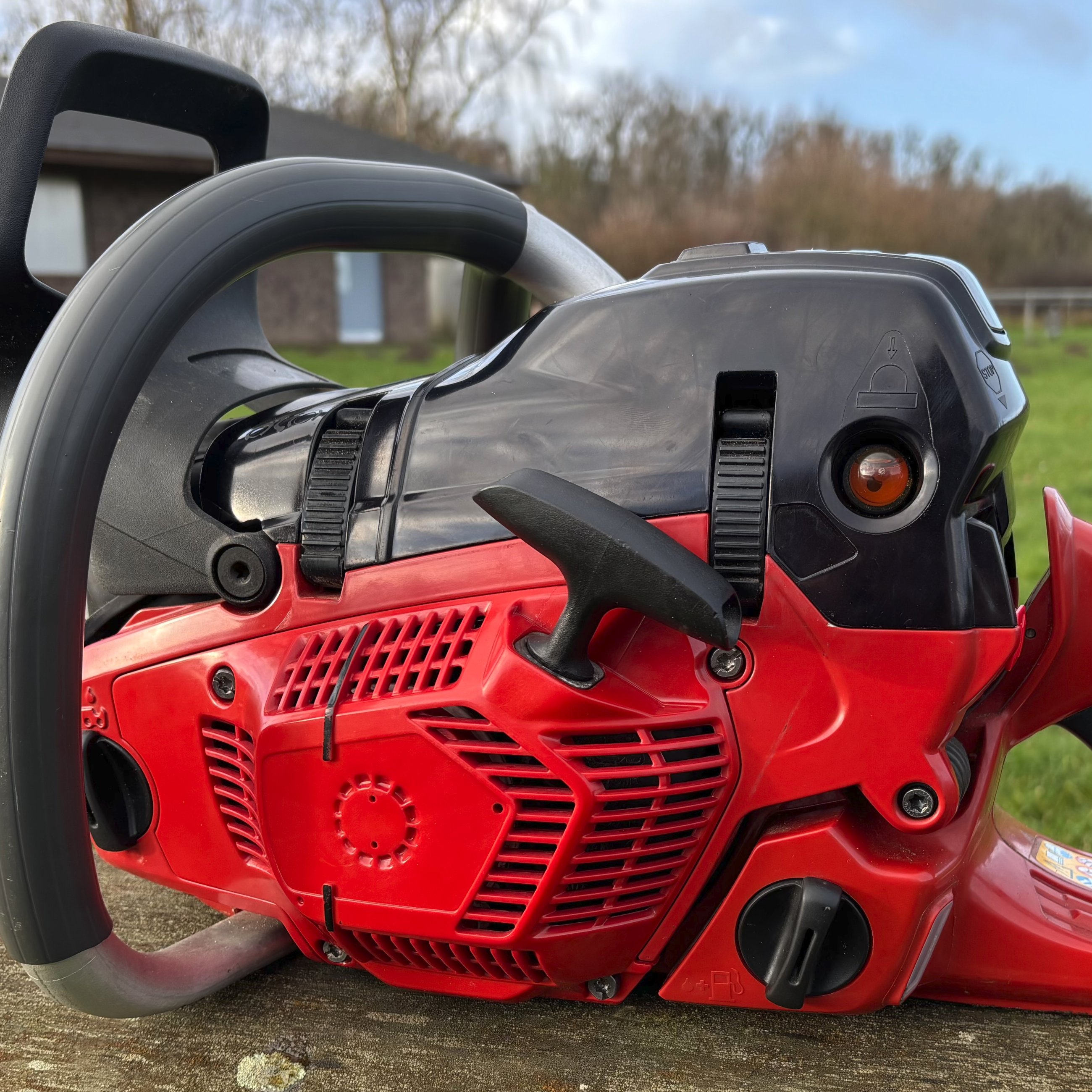

Aktuell regnet es hier in der Vor-Eifel viel, die Motorsägen sind alle Betriebsbereit, Forellen haben Schonzeit, bleibt nicht mehr allzuviel zu tun. Da verkriecht man sich eben im Keller und fängt mit Winterverhalten an.
