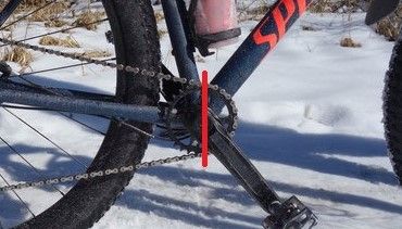

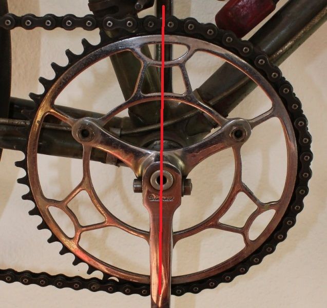

Der Schräglauf bleibt aber gleich . Der fängt ja genau am Kettenblattmitte an. Unabhängig vom Durchmesser.
