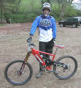

Das 223 ist aber nicht einfach das 222 für Große, oder ? Nee, schaut nicht so aus - das hatte doch mehr Platz zwischen Dämpfer und Oberrohr...
Was ist dann der Unterschied ?
fragende Grüsse
Petterson
hier siehts irgendwie grösser aus. Aber scheint wohl so zu sein - das 223 ist für Scheinriesen.
ham´ die da nicht einfach mehr platz geschaffen für den 5th element dämpfer??
ich glaub mal sowas irgendwo gelesen zu haben.....
Habe zuerst auch gedacht das der Fritz (ist der Importeur für Orange war auch am Stand ) nur nen anderen Dekor drauf gemacht habe dies ist jedoch nicht der Fall .
Habe dann mit ihm geredet und er sagte es sei die Schwinge die anders sei und die gleiche konstruktion sei wie die von Steve Peat aber andes geschweisst da die von Peat ofters kapput get.
Anders ist unteranderm das sie etwas flacher geworden ist mehr weiss ich nicht. Der Haupramen wurde am Dämpferschlitten überarbeitet. da die schwinge etwas flacher ist hat der Dämpfer nun etwas mehr Platz. Mehr details erfahrt ihr wenn ich den Fritz selber anfragt.
Seine E-Mail : [email protected]
beide abgebildeten bikes sind 223. das 1. in 15", das 2. in 17". unterschied zum 222 ist meines wissens einzig die schwinge (ausser vielleicht ein paar specials auf mass, da das 223 momentan world cup pros vorbehalten ist, z.b. '02 für global eine aufnahme für syntace lenkungsdämpfer auf dem oberrohr)
die schwinge des 223 ist leichter und im vorderen bereich etwas anders/flächer geformt. das hat ein wenig mehr platz im rahmendreieck und (persönliche vermutung aus fotos) eine ganz leicht progressivere anlenkung zur folge.
das problem der leichten schwinge ist, dass sie (jedenfalls bei den pros) gelegentlich mal einknickt. man ist da mit dem race-leichtbau halt am ende der fahnenstange. das ist wohl auch der grund, warum diese schwinge nicht in der serie verbaut wird.
summasummarum ist der grösste unterschied wohl die zahl 3.
gruss pat :D
bei den 223 protos gabs immer die schwinge, die etwas runder aussah und vor allem aus einem stück war (ich werd mal nen foto suchen)
der grund warum bei peaty soviel platz fürn dämpfer is, is dass der typ 2m gross is und dementsprechend ein rieeeesieges radl hat :)
ansonst sollte es keine unterscheide geben ausser dem 150er hinterbau, der war aber auch schon auf den 222's der letzten serie !
ma merkt scho ihr seits olle kane dirt leser :D
beim 223 is die schwinge stabiler als beim 222, sprich noch a bissl fetter und steifer.
