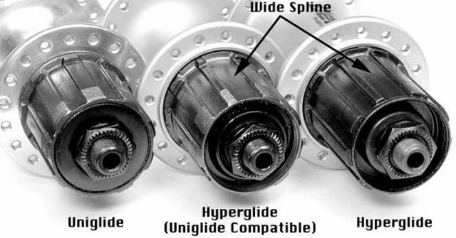

Dann muss das Abschlussritzel Gewinde haben siehe Bild Übergangsweise gabs einen Rotor mit innen u aussen Gewinde,
Schau mal bei Sheldon nach... die Übergangs-7fach HG Freiläufe sind mit den alten UG 6fach Kassetten voll kompatibel. Diese sind an vielen Naben der Exage-Bauserien zu finden.
Ja, aber eine Uniglide Kassette passt immer auf Hyperglide Naben. (Zur not muss man den Abschlussring wenn der geschraubt ist gegen ein anderes Ritzel tauschen.) Andersherum muss man eben etwas an der Kassette feilen.
