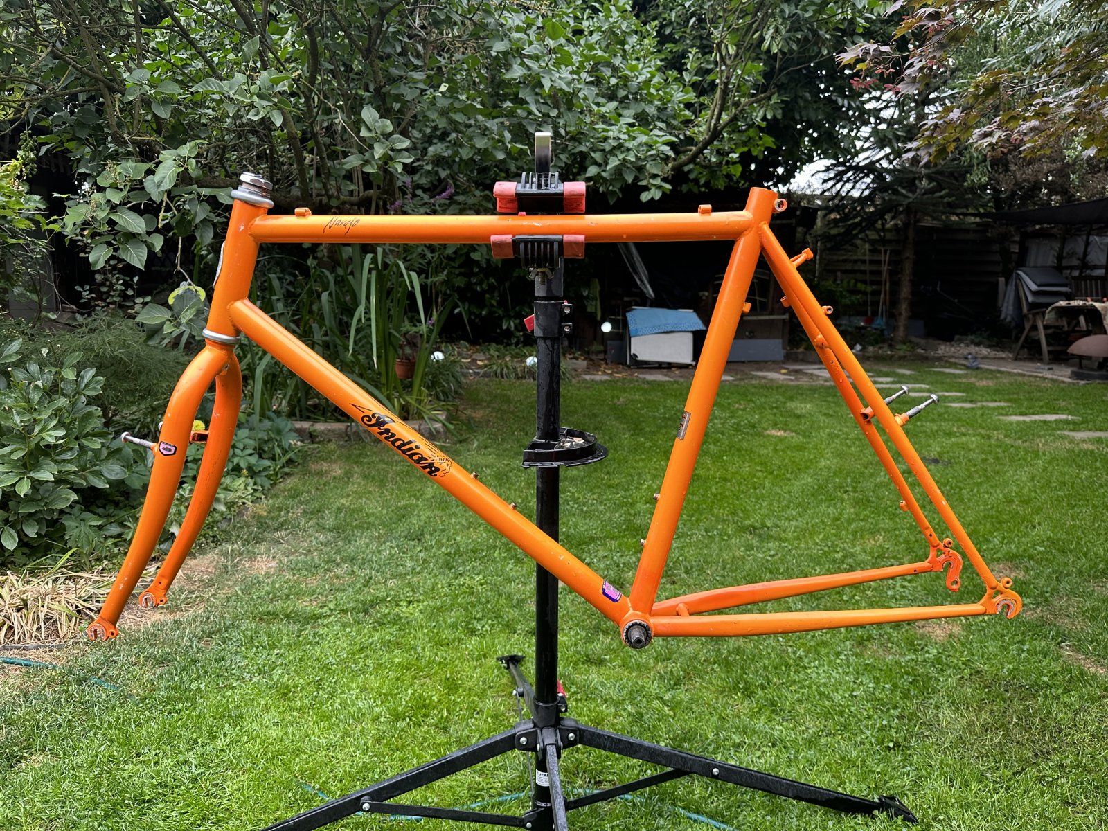

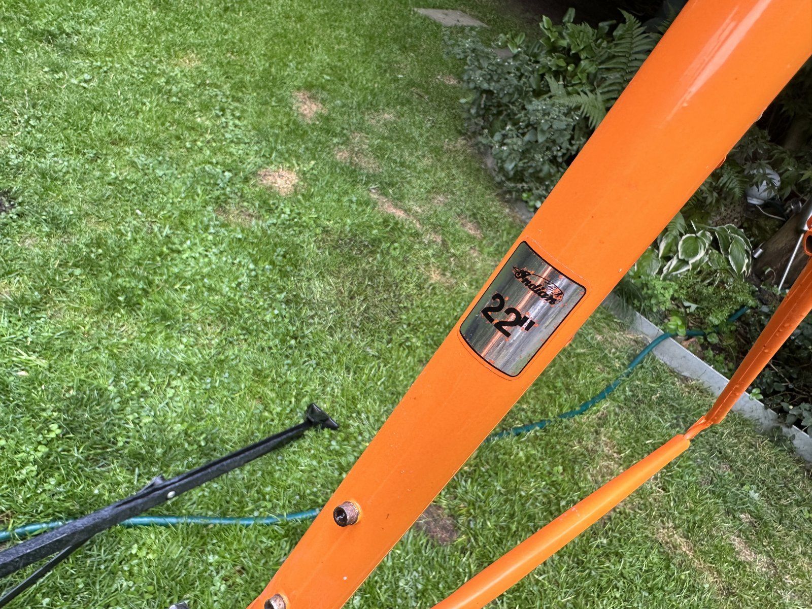

Mir ist ein 22“ Indian Rahmen aus den früheren 90ern zugelaufen. Tange MTB Stahl, Canti Bremse, Gepäckträger- und Schutzblechösen. Also ein idealer Kandidat für eine schöne Tourenrad-Conversion.
Eigentlich wollte ich das gute Stück entlacken und neu pulvern lassen, aber nach etwas putzen sieht das Orange, welches auch noch etwas changiert, viel zu geil aus!

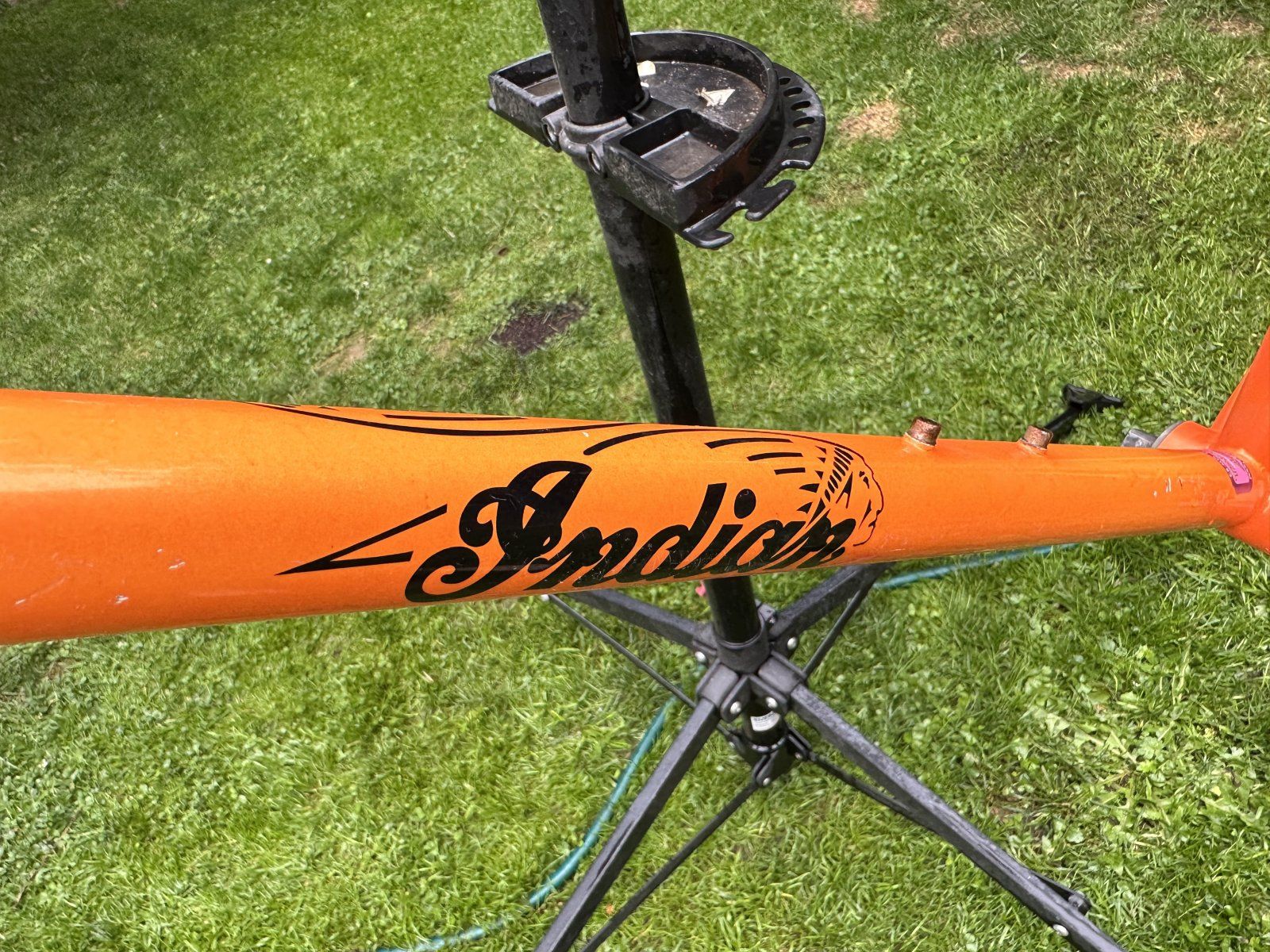

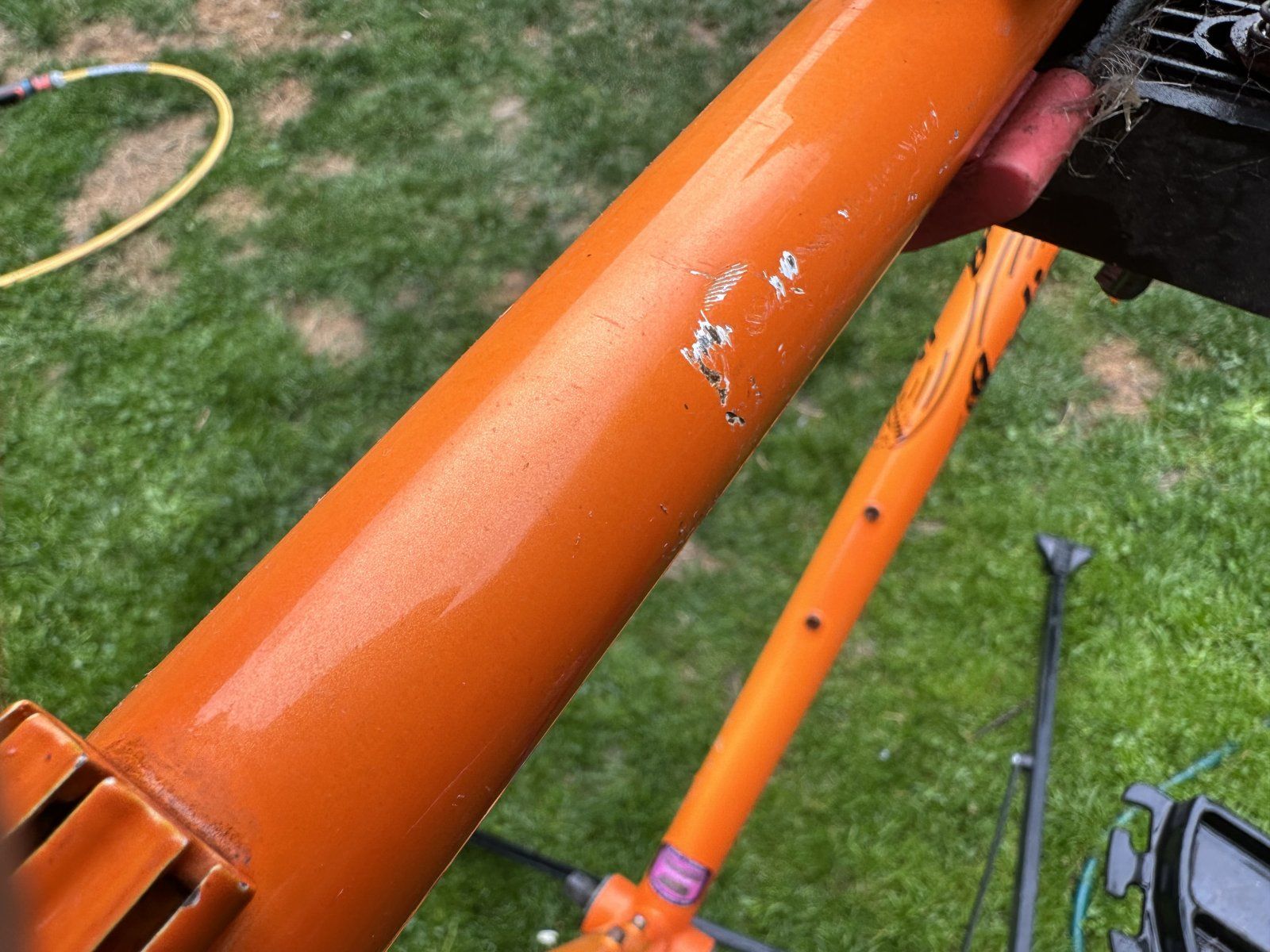

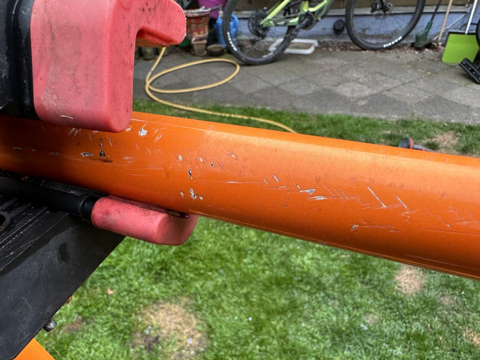

Chainsuck gibt es nicht, jedoch hauptsächlich am Oberrohr viele Macken:
Mal gucken, ob ich das irgendwie kaschiert bekomme. Ideen hierzu sind herzlich willkommen ;)

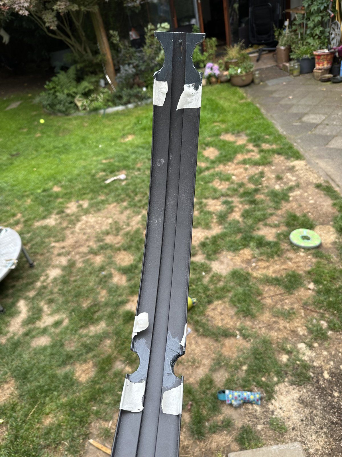

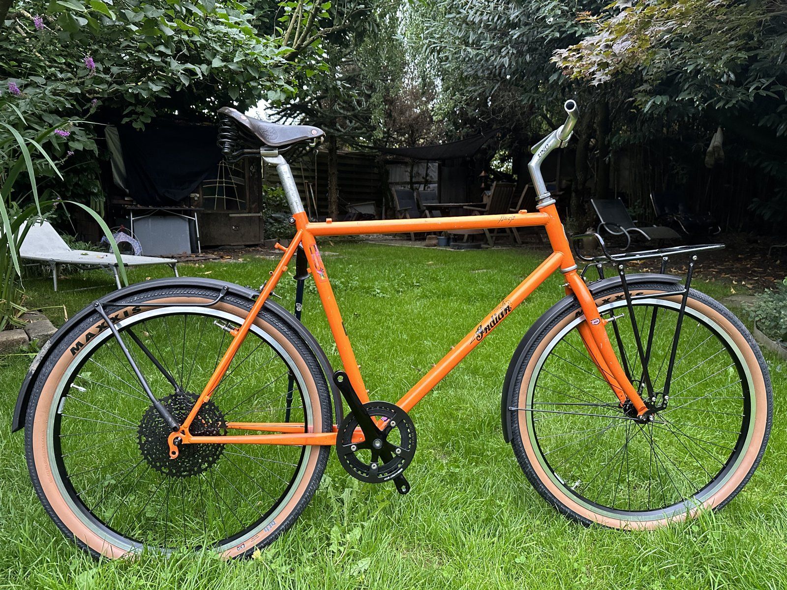

Wie das so ist bei „einfach mal anfangen“-Aufbauten, stößt man schnell auf die ersten Hindernisse. Die Hebie Schutzbleche sind an den Befestigungsstellen des Rahmens (Brücken zwischen Sattel- und Kettenstreben) viel zu breit. Ein Dremel half mir das Problem erstmal zu lösen. Ein Metallbauer kann das sicher besser, aber für mich reicht es …
Eine Steckprobe signalisierte „passt“ und jetzt trocknet die Farbe. Dann werde ich gucken, ob ich es montiert bekomme.

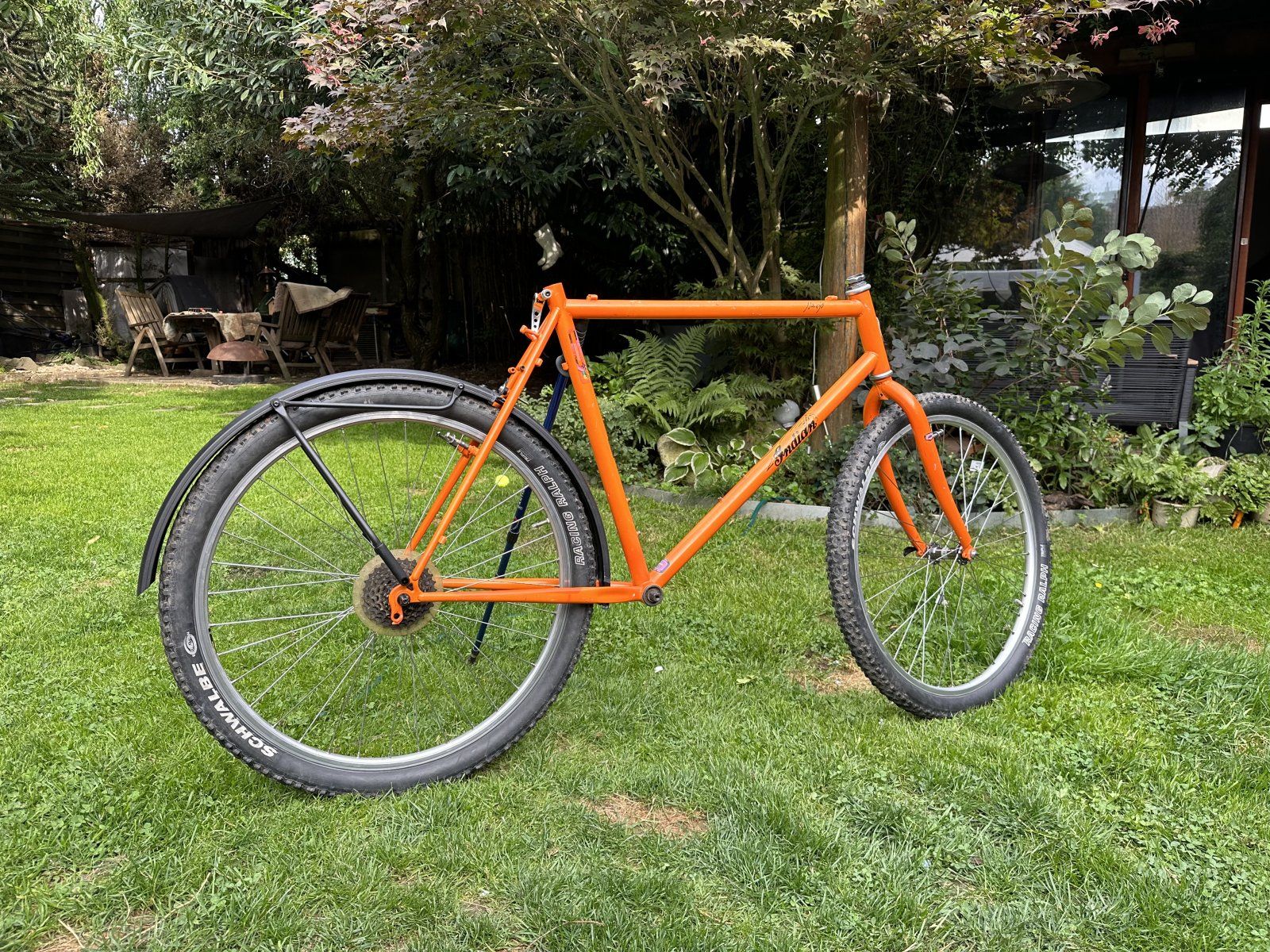

Langsam schreitet es vorwärts…

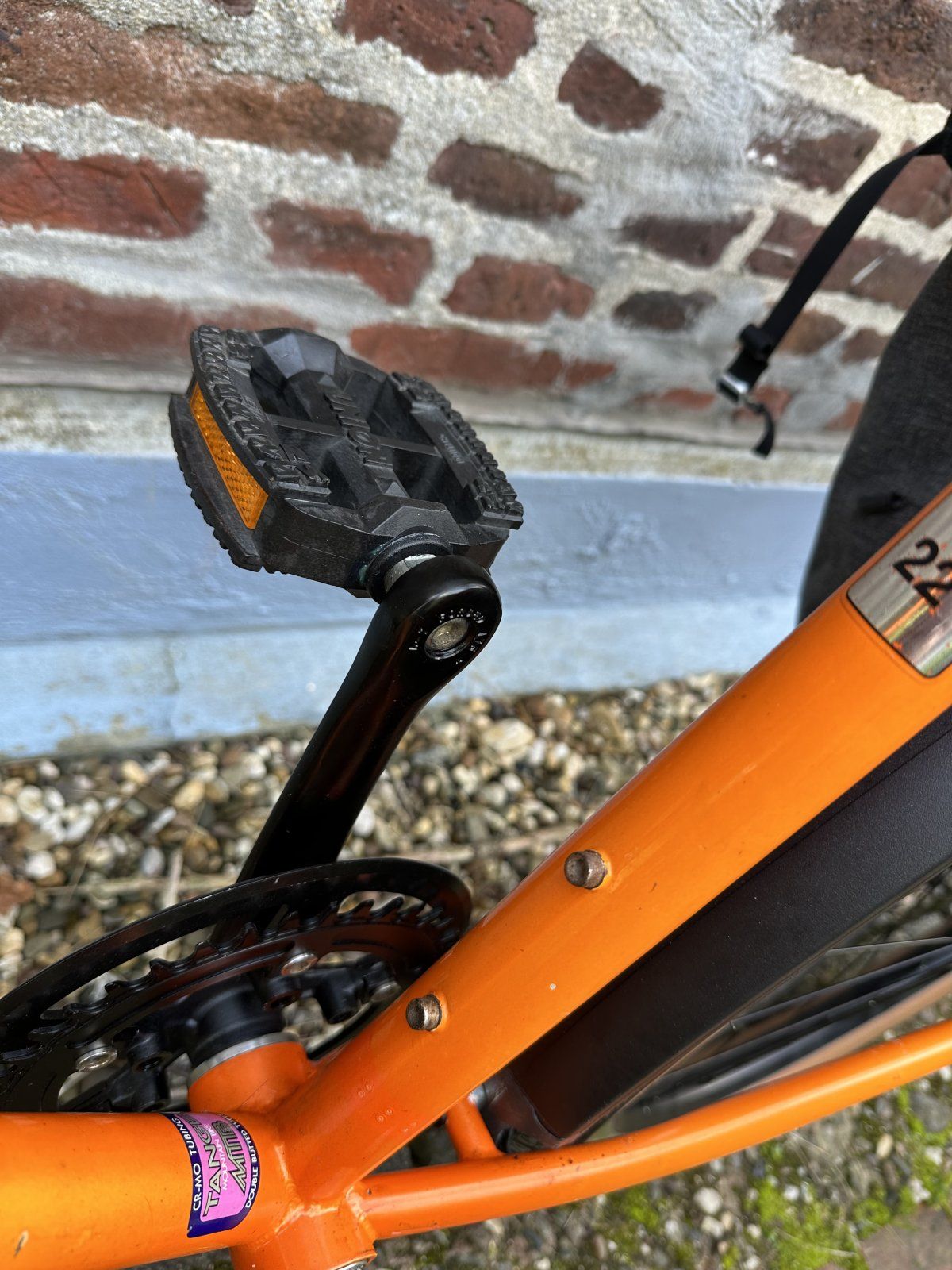

Neues Tretlager, China-Kurbel mit NW-Kettenblatt und Rockring, vorderes Schutzblech und Pelago Frontrack montiert. Mit den Schutzblechen bin ich nicht wirklich glücklich und der Vorbau ist meehh… Ansonsten wird‘s langsam 🤗

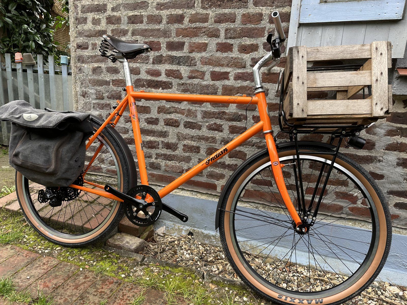

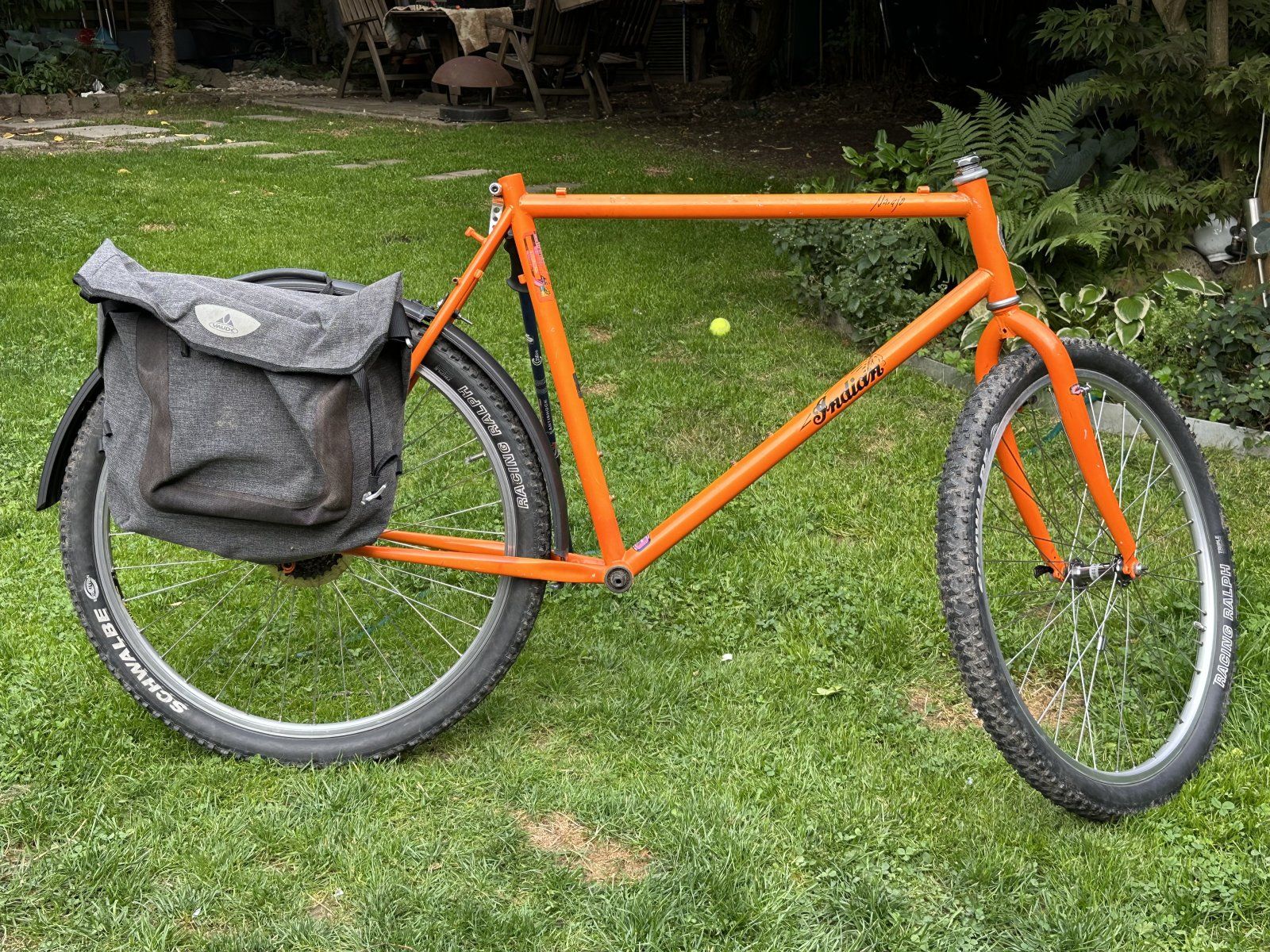

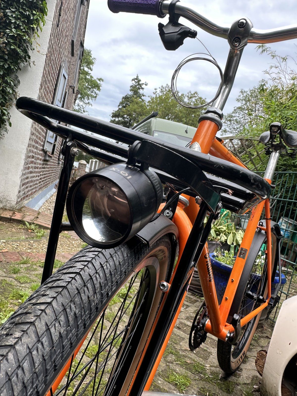

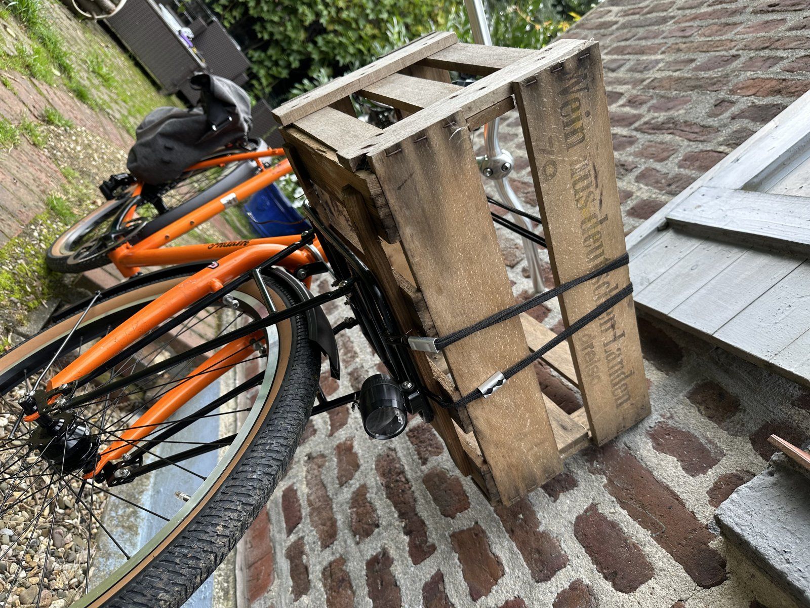

Lichtanlage ist montiert und aus Spaß mal etwas „Gepäck“ aufgeladen…
Für die Fersen wird es etwas eng. Da werde ich wohl noch etwas schmalere Taschen für hinten benötigen. Habt Ihr vielleicht Vorschläge dazu?
… und ja. Ich weiß, dass der vordere Reifen falsch rum montiert ist 🙈

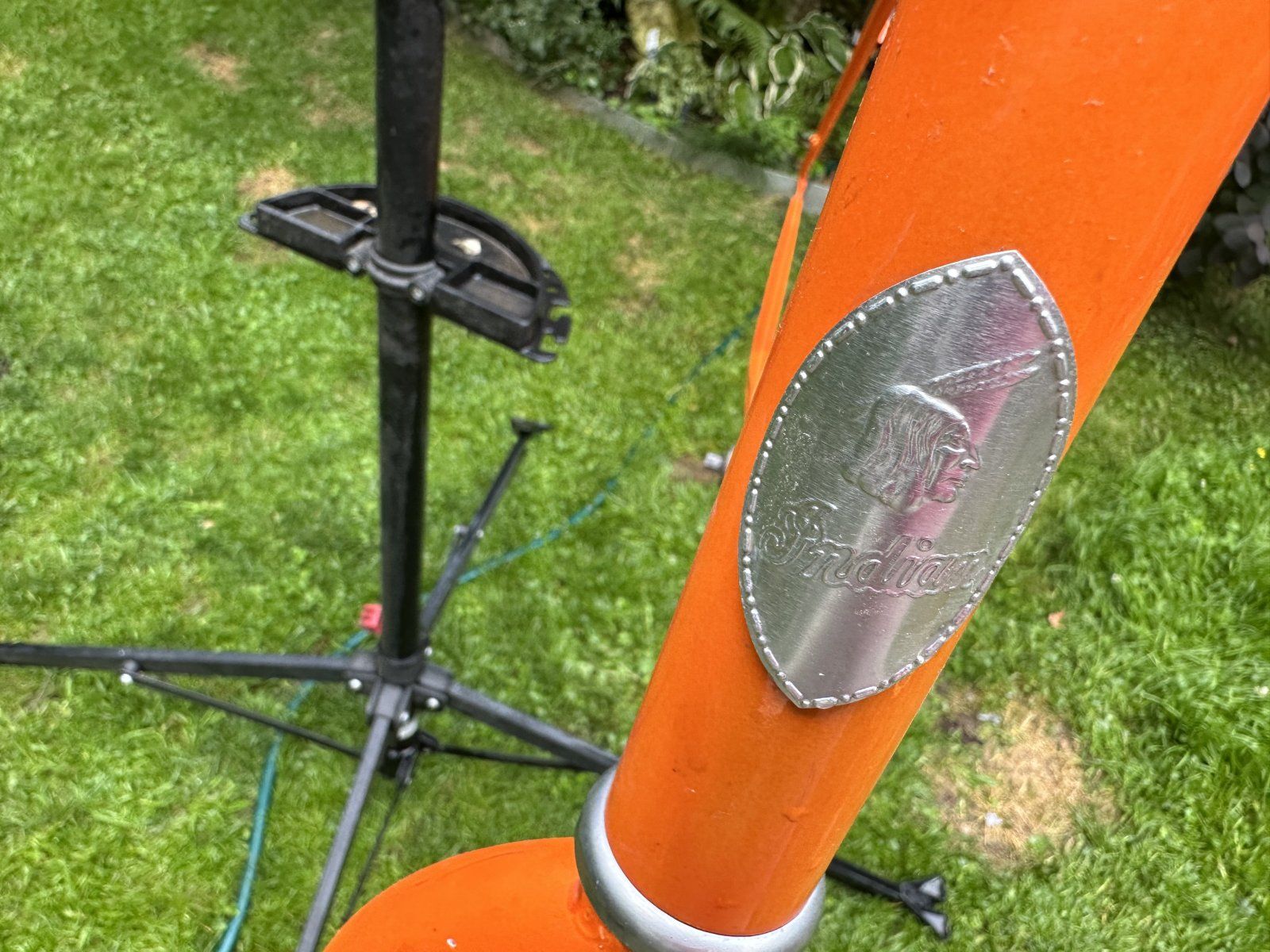

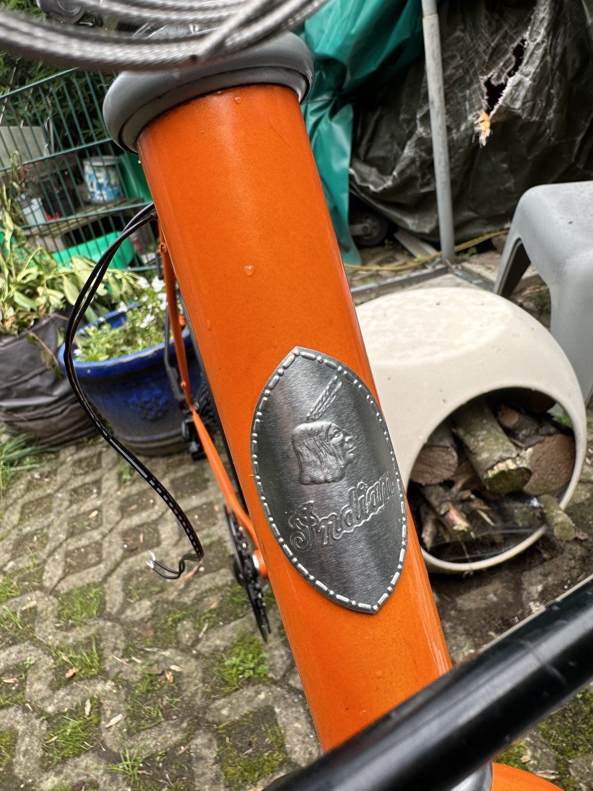

Ob das Headbadge, das schlechter geprägt ist als eine alte DDR-Münze, bleiben darf, weiß ich noch nicht.
Schönes Wochenende 🤗
muss der Vorderreifen nicht andersrum drauf?
Bei Taschen werden da trotzdem nur sehr, sehr kleine gehen.

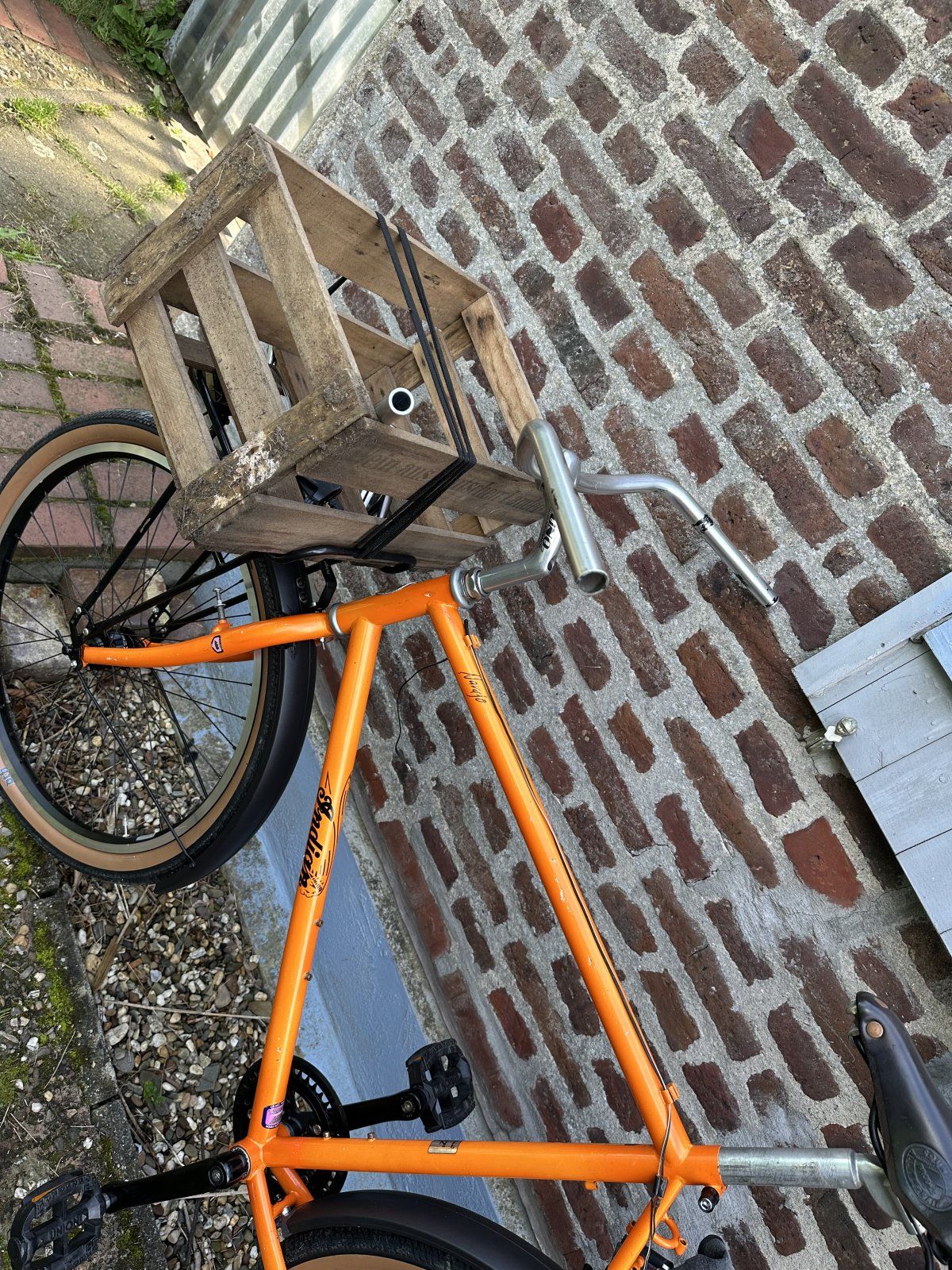

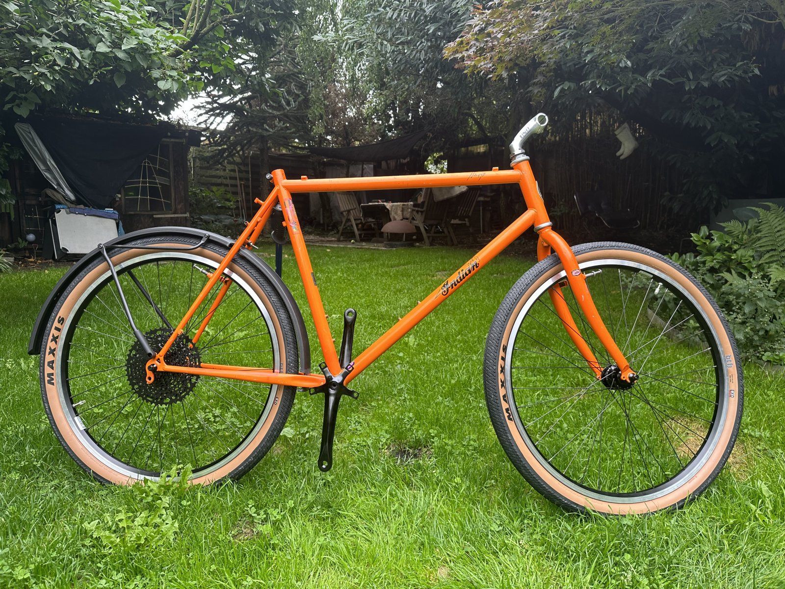

Noch ein kleines Update…

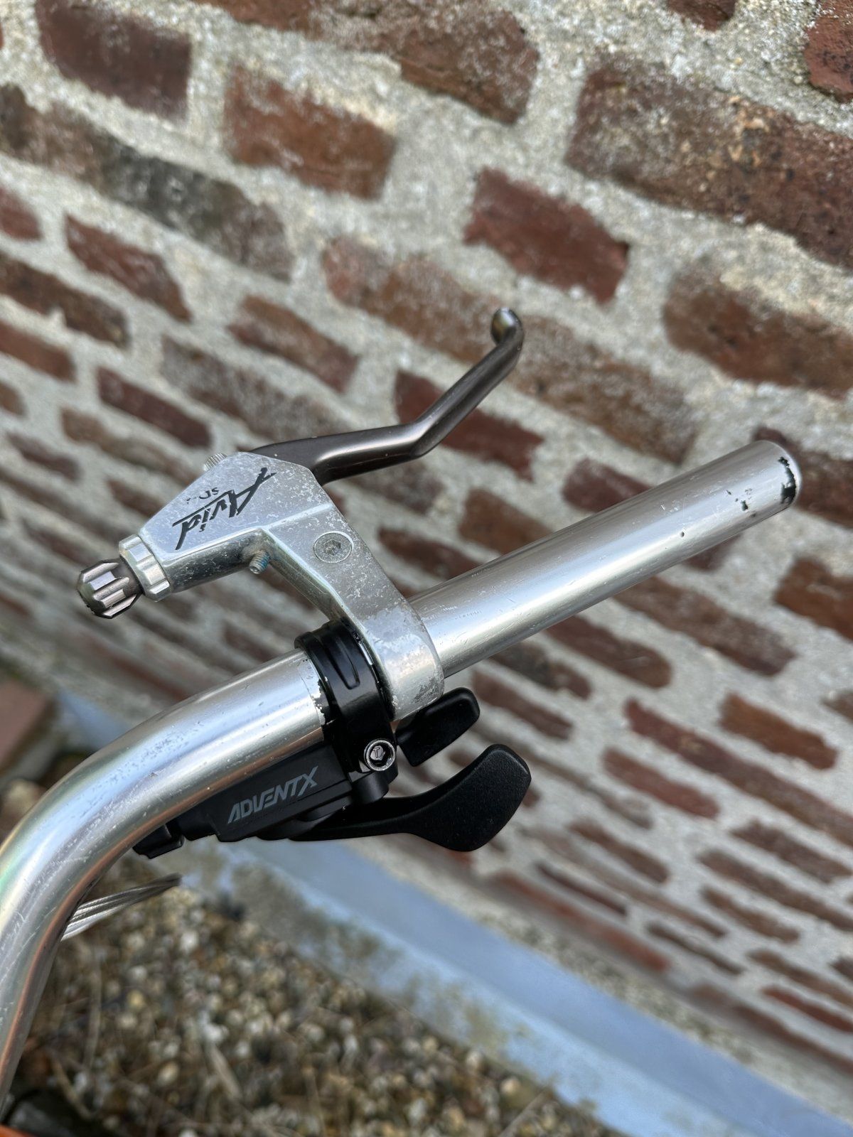

Ich fahre ja gerne Plattform-MTB-Pedale, jedoch sind die Pins auf Touren auch oft recht schmerzhaft. In den Restekisten fand ich noch alte Union-Pedale, die IMHO einen guten Kompromiss darstellen:

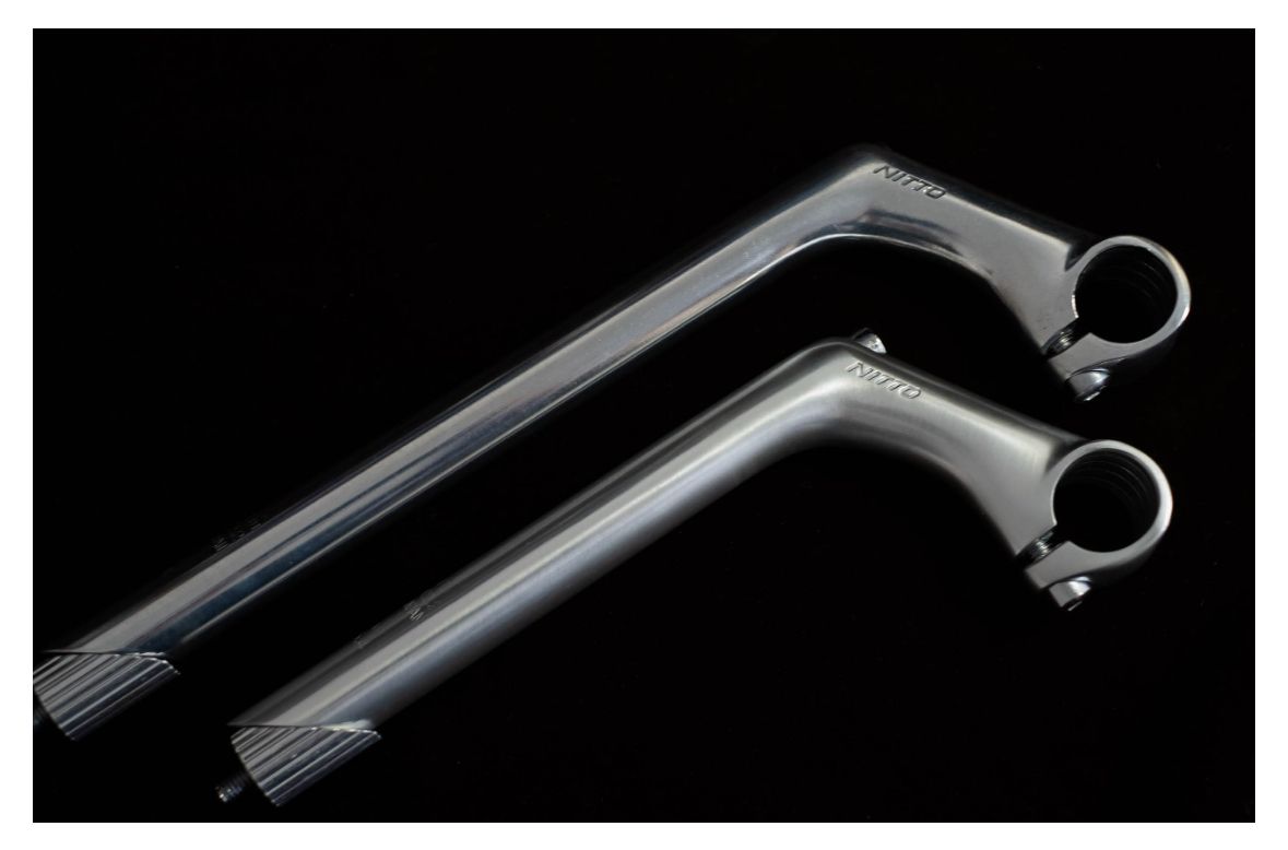

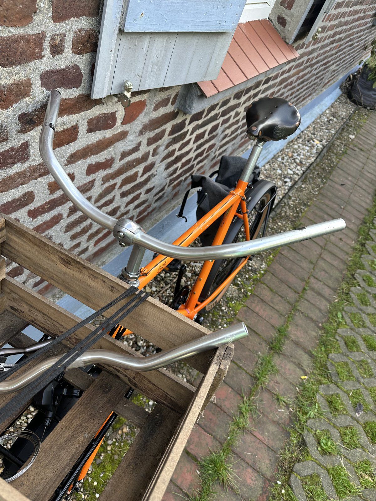

Beim Stöbern in den Kisten fand ich auch noch einen Lenker, schlecht überlackiert aber sonst brauchbar - und er machte mich neugierig. Etwas Aceton und er sah wieder halbwegs ansehnlich aus. Schwups steckte er am Vorbau…
Auf einmal sieht auch der Vorbau gar nicht mehr so schlimm aus… hmm.
Nun überlege ich, ob ich an Stelle der Maguras nicht einfach ein Paar gute Cantis montiere… würde wohl besser zu Rad passen
Schönen sonnigen Sonntag 😎
