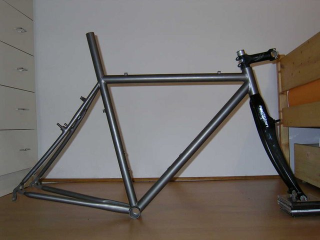

Nachdem die meisten wahrscheinlich nicht im österr. Forum (www.bikeboard.at) zugegen sein werden, mein bike aber auch für die hiesigen Leichtbauer interessant sein könnte, eine kleine Copy-Paste-Story ;)

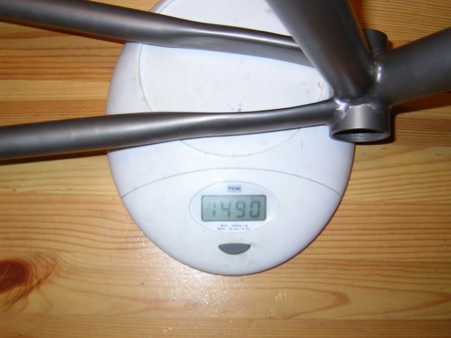

So, heute ist endlich mein Chinesen-Blech angekommen somit steht der Durchführung meines „Crassen Chinesen-Crosser-Projekts“ nyx mehr im Wege.
Die Geometrie meines neuen Cyclocross-Babies ist komplett custom, also sowohl Maße, als auch Rohrdurchmesser, und Form. Bei 550 mm waagrechter Oberrohrlänge wiegt das Ding nur 1490 g – ganz schwere Pornographie

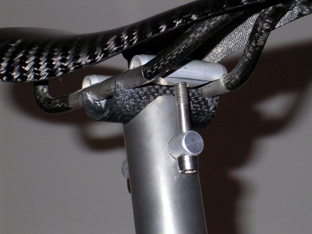

Die integrierte Sattelstütze muss noch etwas gekürzt und bearbeitet werden, dann kommt die Jochklemmung einer Tune „Starkes Stück“ Stütze drauf, wobei ich die Wippe diesmal aus Carbon machen werde Gesamtgewicht dann ca. 1515-1520 g. Ned schlecht, denn zieht man 200 g für eine Sattelstütze und 15 g für die Klemme ab, kommt man auf ein theoretisches Rahmengewicht von nur 1300 g!
Jetzt lasse ich aber die Bilder sprechen…

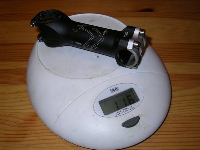

- KCNC Vorbau mit Titanschrauben

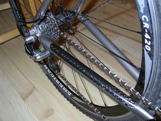

Weiter geht's mit den Laufrädern. Als Felgen kommen die ur seltenen, ur teuren, ur breiten und ur leichten NoTubes-Felgen in 28" (!!!) zum Einsatz. Ich konnte zum Glück ein Paar bei FRMbike.de ergattern.
Jeder halbwegs ambitionierte 29er-Freak würde dafür wahrscheinlich kleine Kinder essen.
gefahren werden sie konvertiert auf Tubeless mit Latexmilch. Sauleicht, und wahrscheinlich noch durchschlagssicherer als Schlauchreifen
Naben werden die American Classic werden, stabil eingespeicht mit DT Revos (außer rechts hinten - DT Comp 2,0-1,8-2,0) und 3fach gekreuzt
geplantes Gesamtgewicht: 1400-1440 g, mal sehen :)
elmar schrauth schrieb:
endlich mal ein crossrad
aber 144o gramm für den laufradsatz ist ja schon fast der supergau.
elmar
ich will ja mit dem Rad auch fahren ;) ich heize damit tw. die selben trails hinunter wie mit dem Bike, und da sind schon einige Wurzel-Passagen drinnen. Entgegen manchen anderen hier möchte ich mich auch auf das Material verlassen können :D
Fein, fein,

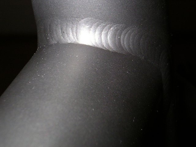

und erstaunlich leicht. Die Schweißnähte sehn auch klasse aus, bis auf die der linken Kettenstrebe innen am Tretlagergehäuse, oder täuscht das Bild.Auf den Steg zwischen den Kettenstraben hätte ich auch nicht verzichtet und die Sattelüberhöhung sieht heftigst aus. Varieren kannst Du dann ja "nur" noch per unterschiedlicher Sättel, aber das würde mich auch nicht stören! Und der Grund dieser Geometrie ist schon klar. Außerdem: wenn´s ganz schlimm kommt, kannst Du das Sitzrohr ja auf normale Geometrie kürzen! Also: coole Aktion! Und: wird bestimmt ein geiler Crosser. Übrigens wird Morati gerade liquidiert. Die haben z.Zt. günstige Gabeln aus Titan!
André
noch vergessen: hatte auch mal 3 titanrahmen mit durchgefürtem sitzrohr
alle gebrochen.............
elmar

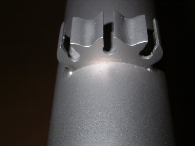

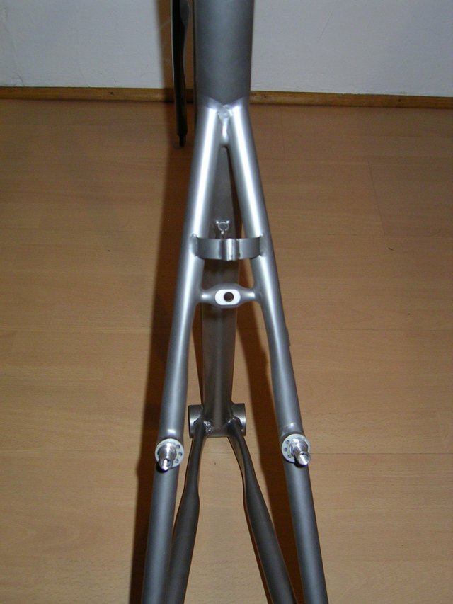

Ich wollte vom Paduano ein Caino haben. Er macht aber kein durchgehendes Sitzrohr mehr, weil an dieser Stelle der Rahmen von den Schweisnähten stark geschwächt wird. Bei Stahl gehts das, aber Titan wird da weich. Deshalb baut er jetzt nur noch die Damenrad-Optik mit Versatz.
Ich denke es kommt auf dein Gewicht an. Zur Sicherheit sollte die Sattelstütze ein gutes Stück unter den Knotenpunkt reichen.
Keine Paranoia, aber Paduano hat sich geweigert den Rahmen ohne Versatz zu schweissen.

- das Sitzrohr wurde noch 1,5 cm gekürzt und passt von der Höhe her, da ich das Gleiche schonmal bei meinem Starrbike aus Titan gemacht habe. Dessen Sitzrohr ist noch länger und bisher hab ich (65 kg) keine Probs damit gehabt, wobei ich auch echt fahre, nicht nur "voll mobbe" wie manche andere Titanbike-Besitzer hier im Forum. Rennen, Wurzeltrails, kleinere Drops mit der Starrgabel... muss sagen, ich bin echt überrascht wieviel der HT-Rahmen aushält. Manchmal versuche ich echt ihn zu überfordern, um dann erleichtert sagen zu können, "ich habs ja eh gewusst, dass diese China-Titanrahmen Müll sind". Aber es passiert einfach nicht
äh, was meinste damit? eine Sattelstütze im engeren Sinn hab ich ja gar nicht drin stecken, also kann die auch nicht weiter runter reichen. Sie ist einfach das verlängerte Sitzrohr
Gewicht des Komplettrads: ca. 7,0 kg, muss noch genauer wiegen. Aber sauleicht, das ist sicher ;)
ah ich sehe es grad. ist gemacht wie bei Paduano. An den Strassenbikes lässt er es so. Da wird halt am Knotenpunkt durch die Schweissnähte das Titan ziemlich geschwächt.
Jetzt kommst auf dein Gewicht an und wie dickwandig das Sattelrohr ist.
Bei Paduano gabs da wohl Probs mit gebogenen und abgerissenen Stützen.
(Kann ja bis 75kg problemlos sein). Ich meinte das da noch ne kurze Stütze rein kommt.
Na ich will dir jetzt auch keine Panik machen. Top :daumen:
Das Satterohr steht ja auch nicht so weit raus wie bei einem geslopten MTB Rahmen.

sag mal, fährst du echt mit den AC420 rädern im gelände? halten die? ich hätte da hemmungen...die felgen sind doch extrem grenzwertig dünn, oder? ich finde meine 420 schon auf der strasse nicht ganz so steif. meine 350er waren jedenfalls steifer aber auch vom laufrad-profi aufgebaut.
dann noch die frage warum du die Notubes 29"er felgen verbaust. sind die breiter als sagen wir Mavic Open Pro oder DT RR felgen? ich fahr ja mit den DT RRs und ausser dass sie total durchgebremst sind und demnächst wahrscheinlich mal platzen hab ich keine probleme. die wiegen auch bloss 415g.

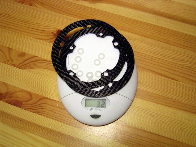

noch ne frage: was wiegt das carbon-teil an deiner sattelstützen klemmung? ich hab nämlich n'stück abgeschnittenes steuerrohr von meiner Time HSC 5 SL rennradgabel rumliegen und dachte dran meine New Ultimate stütze etwas zu erleichtern. bloss ist da das aluminium-teil schon extrem konifiziert und bearbeitet....wenn du das gewicht wüsstest wüsste ich schon mal ob es sich lohnt oder nicht (lohnt? tuts ja eigentlich immer, selbsts wenns bloss 1g wäre...krank;)
