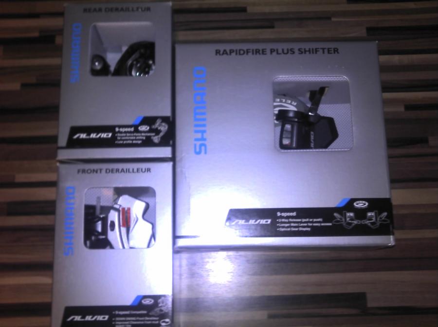

Die ersten Teile die ich bestellt hatte sind heute angekommen.
RD-M430 (Schaltwerk), FD-M431 (Umwerfer) und SL-M430 (Schalthebel).
Ich hatte zwar FD-M430 (also die Top Swing Variante) bestellt.
An den Rahmen passen aber beide Varianten, daher ist das nicht weiter schlimm.
Der optische Eindruck der Teile ist ok und wirkt nicht so altmodisch wie die ältere Alivio-Serie.
attachment.php
Das Set war für insgesamt 55,- € erhältlich. Der Sprung zu Deore hätte ca. 30,- € mehr gekostet.

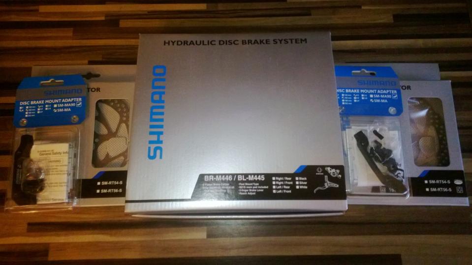

Die Bremsen sind auch schon da.
Alivio Bremsen gibt es aktuell nicht bei Shimano. Ich hatte gedacht, dass die mechanische BR-M416 Scheibenbremse aus der Alivio-Serie ist. Laut Shimano Webseite gehört diese aber zur Acera Serie.
Diese hatte ich vor einiger Zeit mal als Zwischenlösung an einem Bike verbaut. Bremsleistung ungefähr auf dem Level einer guten V-Brake. Allerdings sehr gut zu dosieren. Im Vergleich zu hydraulischen Disc sind aber höhere Handkräfte nötig.
Aktuell passen also von Shimano die neue BR-M395 und die BR-M446/BL-M445 als non-series Komponenten zur Alivio Serie. auf Photos sehen beide Bremsen identisch aus. Preislich sind sie auch auf gleichen Level (teilweise schon ab 20,- € pro Bremse zu bekommen).
attachment.php
Der SM-RT56 Rotor scheint besser verarbeitet zu sein als der SM-RT51 Rotor.
