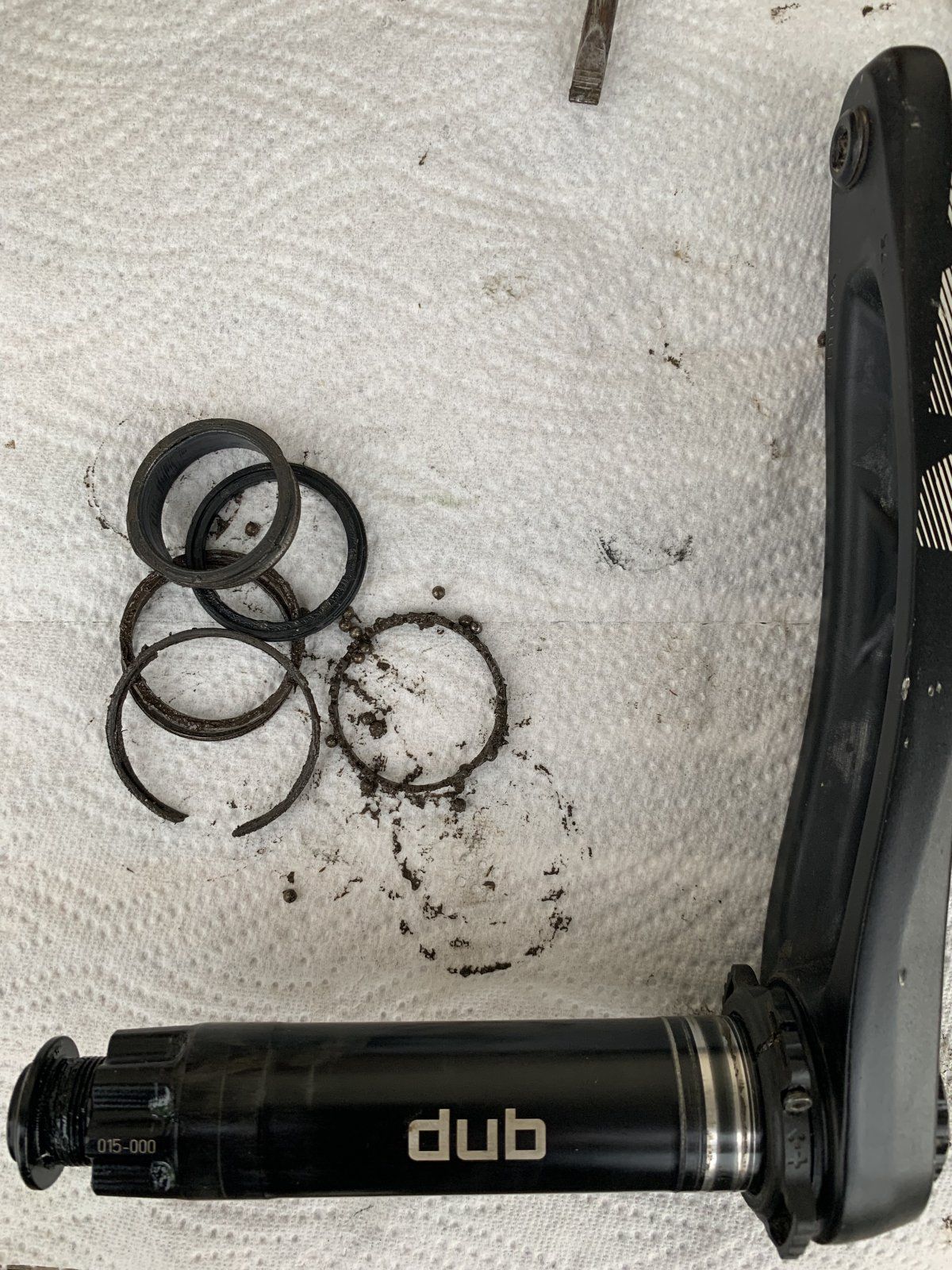

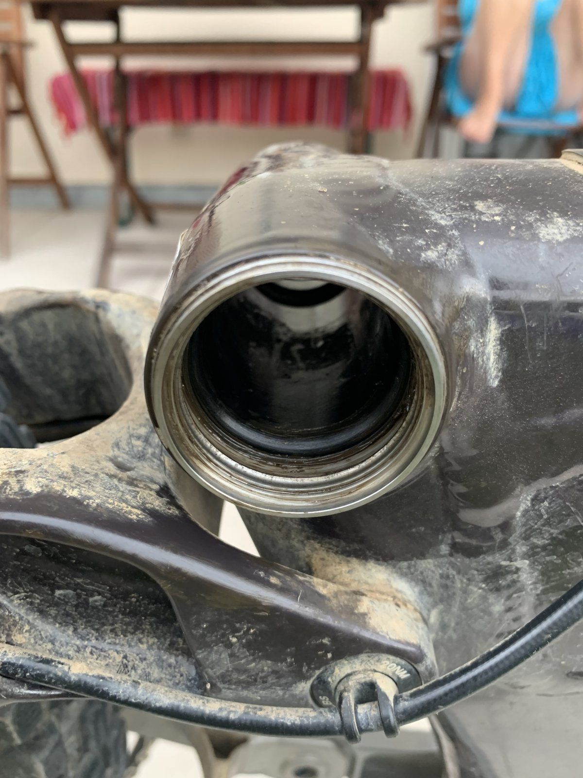

Heftige Laufspuren auf der Achse auf der Nichtantriebsseite. Entweder hat das Lager dort vor dem Defekt schon blockiert, oder die Lagersitze im Rahmen sind nicht optimal.Das Dub Lager in meinem Scott Ransom hat sich nach 2200 km aufgelöst. Habe es meistens auf Enduro Trails gefahren . Interessant ist das es ca. 2Wochen rauh lief , dann aber innerhalb 1/2 h sich ganz zerlegt hat. Nun Versuch ich es mal mit Hope Lagern , incl. Redzierhülsen. Danke für den Tipp !
