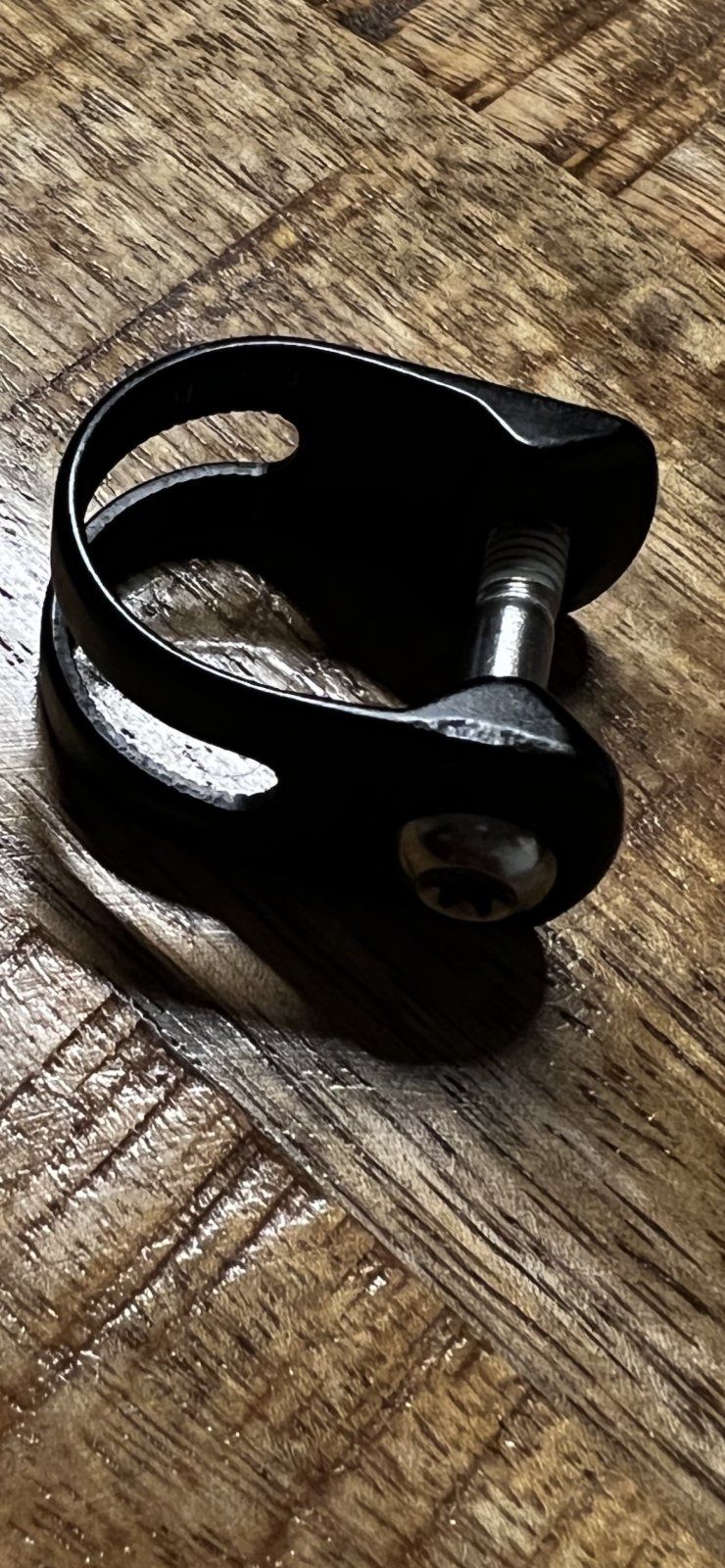

Stimmt. Matchmaker brauche ich nicht, ich habe keine Schalthebel und der RL von der Gabel kommt weg.
Meinst du solch eine Schelle, oder noch etwas anderes?
Ne genau diese Schellen.
Mehr ist mir nicht bekannt, ich hatte auch dieses Jahr nochmal bei einigen Läden direkt bzgl. der Max/Moritz nachgefragt. Leider ohne Erfolg.
Wenn man nicht Basteln kann oder will, sind diese Schellen die schonenste und beste Alternative. Man merkt direkt das deutlich weniger Drehmoment bei der Montage notwendig ist, als bei den Matchmaker Schellen.
