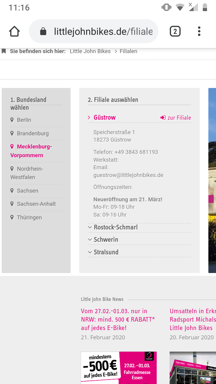

Momentan schon. Die gehören wohl auch zu den wichtigen Geschäften. Zumindest hier in MeckPomm. Am Samstag ist hier sogar ne Neueröffnung einer Filiale einer Fahrradkette geplant.:)
