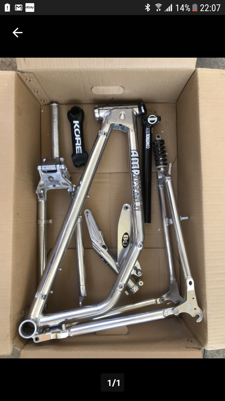

Sollte n B4 Dämpfer sein, welcher dann nicht passt, auch die Feder nicht. Das Angebot halte ich persönlich ausserdem für ne Frechheit bzw. sowas von überteuert, dass man eigentlich dem Typ nur n Vogel zeigen kann.
@Thomas Sommer ...
danke ihr zwei, mit dem hab ich schon auf-ab gemacht, der Dämpfer ist nicht ganz echt...er hatte dafür mal einen im Tausch bekommen, als Garantie-Kulanz.
Also schon aus dem raus trau ich dem Braten nicht, außerdem finde ich den auch stark überteuert für den Zustand.

Da könnte ggf. n eigener Sonderdämpfer verbaut sein, was sicherlich nicht gerade die Verfügbarkeit gewährleistet, was E-Teile anbelangt. Sehe ich das richtig, dass hier kein Schwingengelenk am Tretlager ist? Eventuell passt hier doch eher die Feder vom B4.
Die B4-Feder hat aber eher eine Länge von ca. 85 mm.
Das Edge von @MForrest hat am Tretlager ein 'Lager' (siehe Abb. 10)
