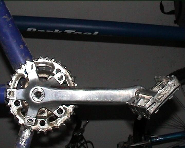

J James Blond Registriert 3. September 2003 Reaktionspunkte 0 10. April 2004 #1 Hi Leutz! Bin ein bisschen am rumschrauben, und weiss nich wie ich die Kurbeln wegbringen sollte. Hier noch'n Foto: Anhänge Bild 002.jpg 47,3 KB · Aufrufe: 57
Cubeteam Gianter Registriert 28. September 2003 Reaktionspunkte 0 Ort Köln 11. April 2004 #2 Hi! Die Schraube haste ja anscheinend schon raus. Jetzt hast du leider ein Problem. Einfah so bekommst du keine Kurbel runter, enn sie keinen integrierten Abzieher in der Kurbelschraube hat. Da deine schon was älter ist, hat sue das nicht, da brauchst du so einen http://www.bike-discount.de/www/navfram.asp?uin=2022370733&nav=Mehrinfo&ArtikelID=5886&Kategorie2=59 Kurbelabzieher! MfG Patrick
Coffee Multipletasking Registriert 16. April 2001 Reaktionspunkte 58 11. April 2004 #3 hi, jupp brauchste nen spezillen kurbelabzieher. sonst geht das nicht. coffee
