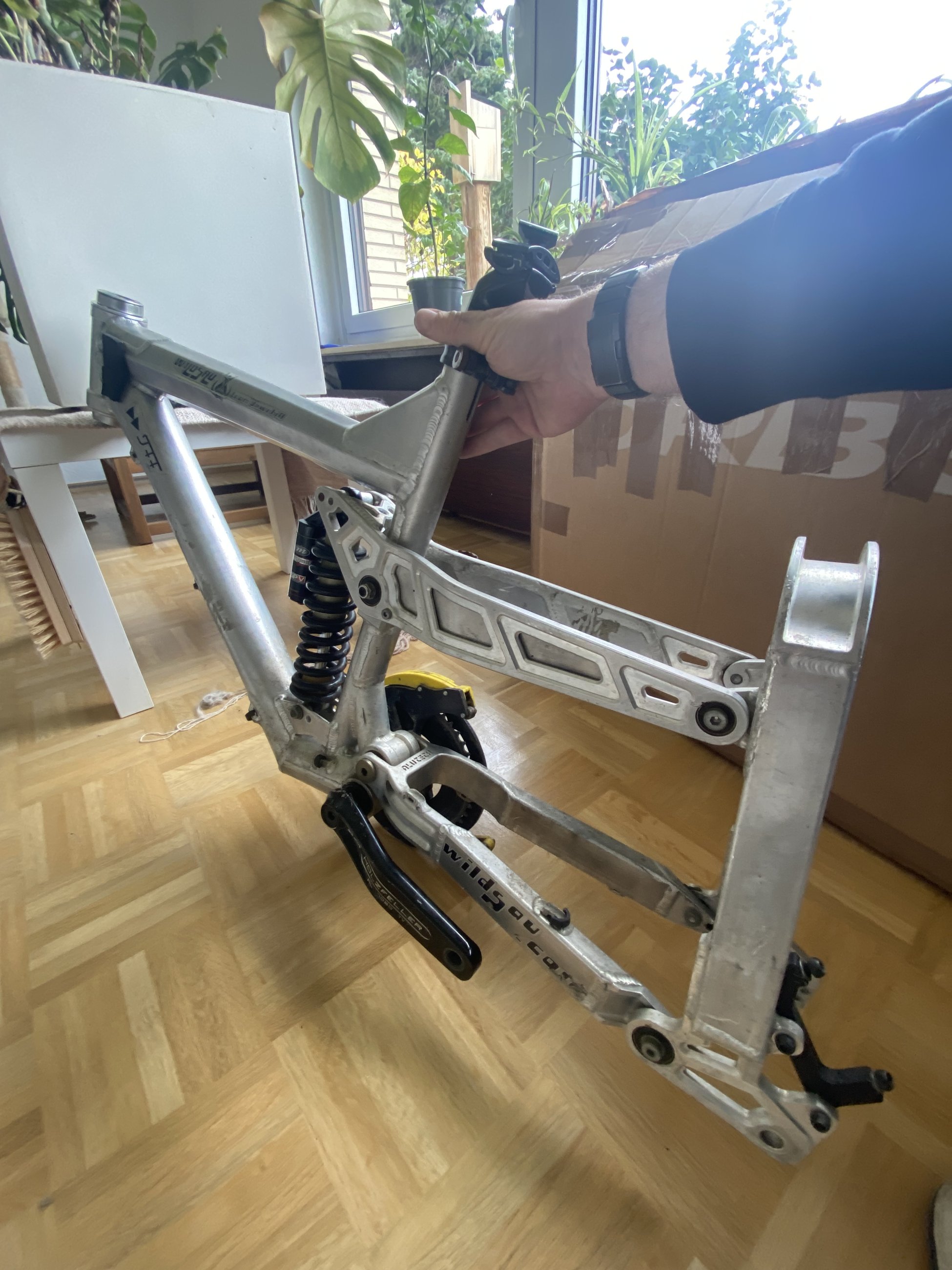

Jetzt ist es passiert: Mir ist ein Alutech Dropsau im Wald zugelaufen – ja genau, das Ding, das wahrscheinlich die Hälfte hier gar nicht mehr kennt (und die andere Hälfte verdrängt hat). Rahmen um 2005, Zustand irgendwo zwischen „pflegedürftig“ und „Therapie notwendig“.
Deshalb brauche ich natürlich euer Schwarmwissen – denn Ziel ist es nicht, ein leichtes, schlankes oder gar sinnvolles Bike aufzubauen.
Nein, ich will ein echtes 2005er Biest:

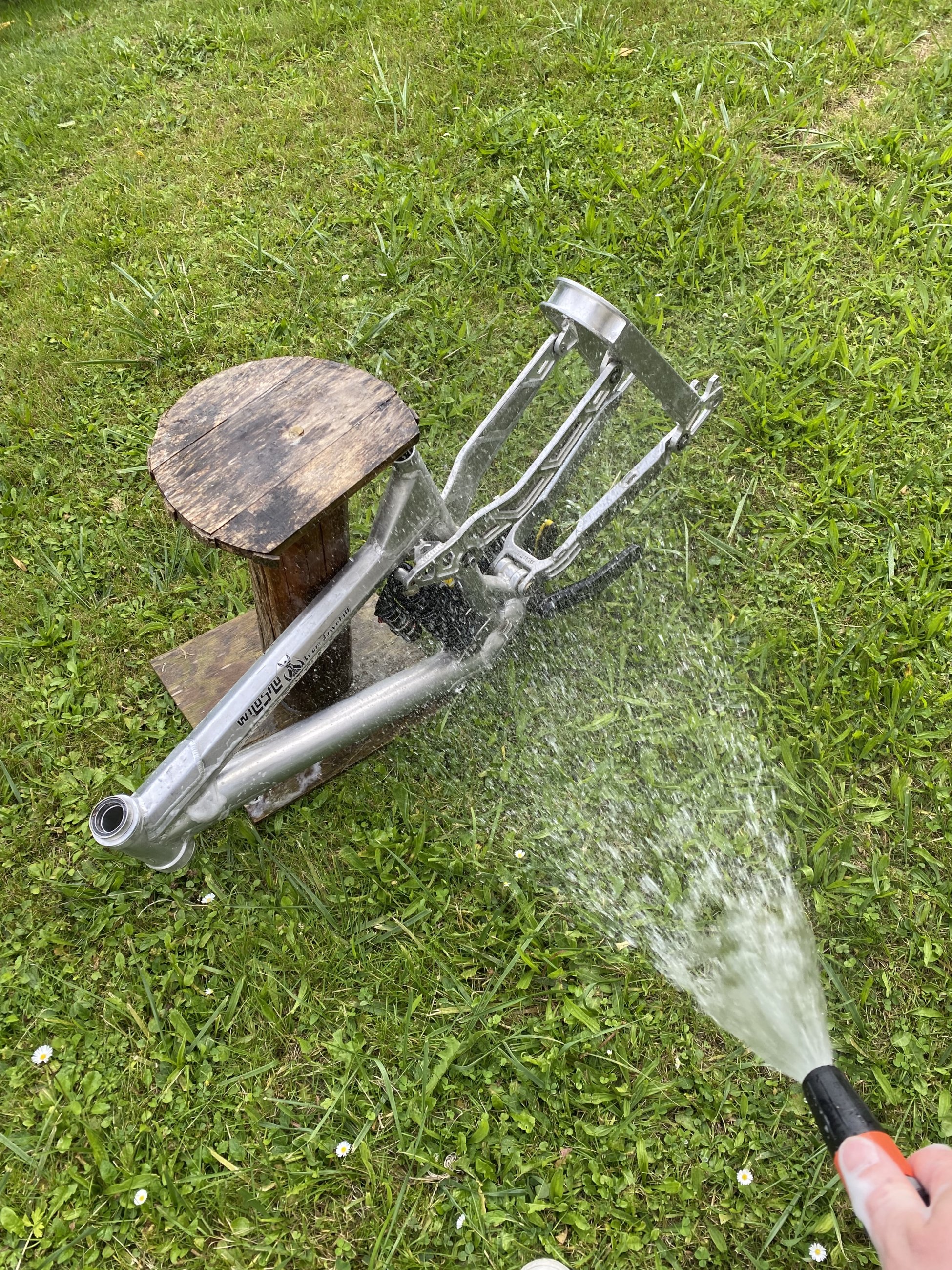

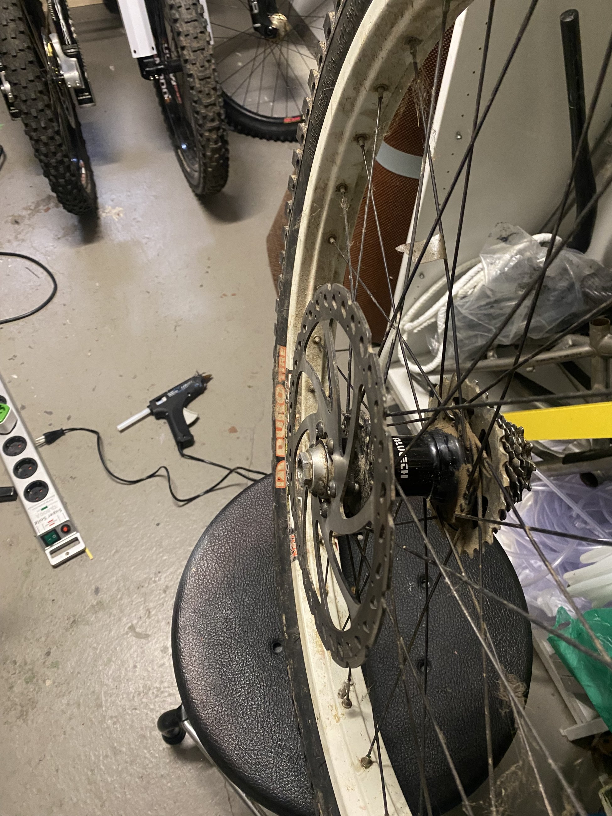

Bevor die Wildsau wieder durch den Wald toben darf, musste sie erstmal eine gründliche Dusche bekommen. Also Rahmen raus in den Garten, Gartenschlauch in die Hand – denn ins Haus lasse ich keine dreckigen Schweine.

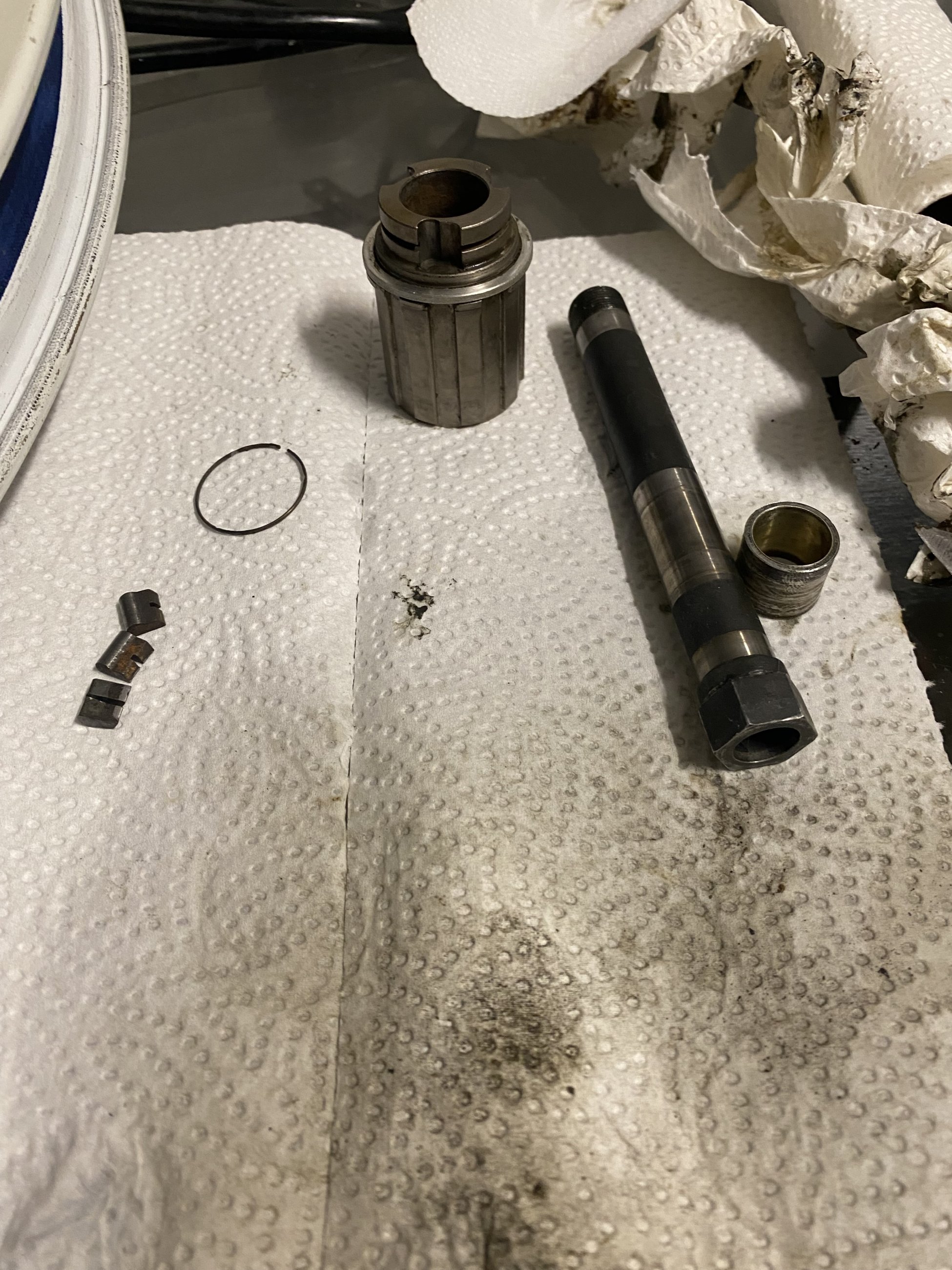

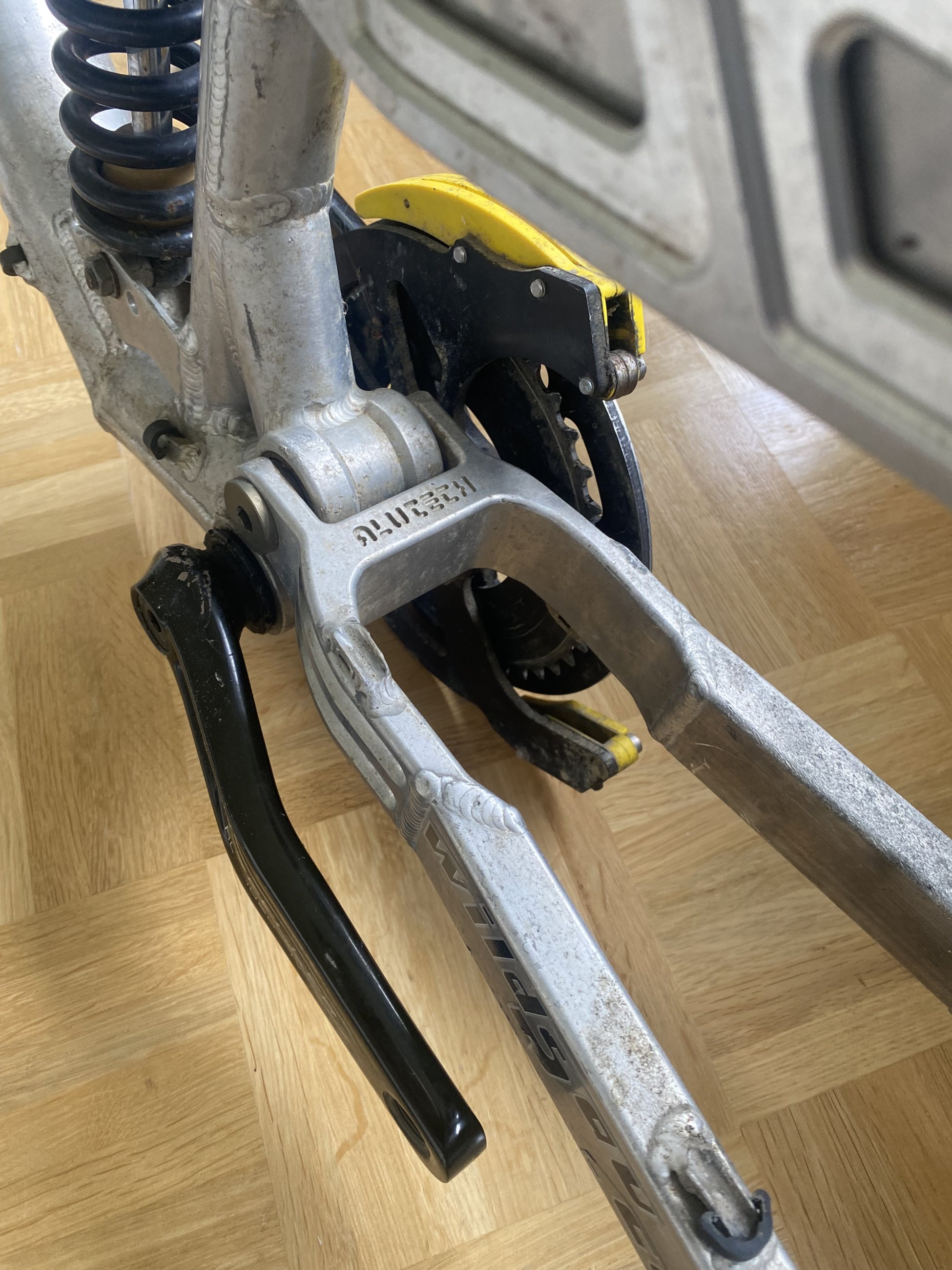

Danach ging’s ans Eingemachte: Sticker runter, Hinterrad ausgebaut, Nabe zerlegt, alles sauber gemacht und frisch gefettet.

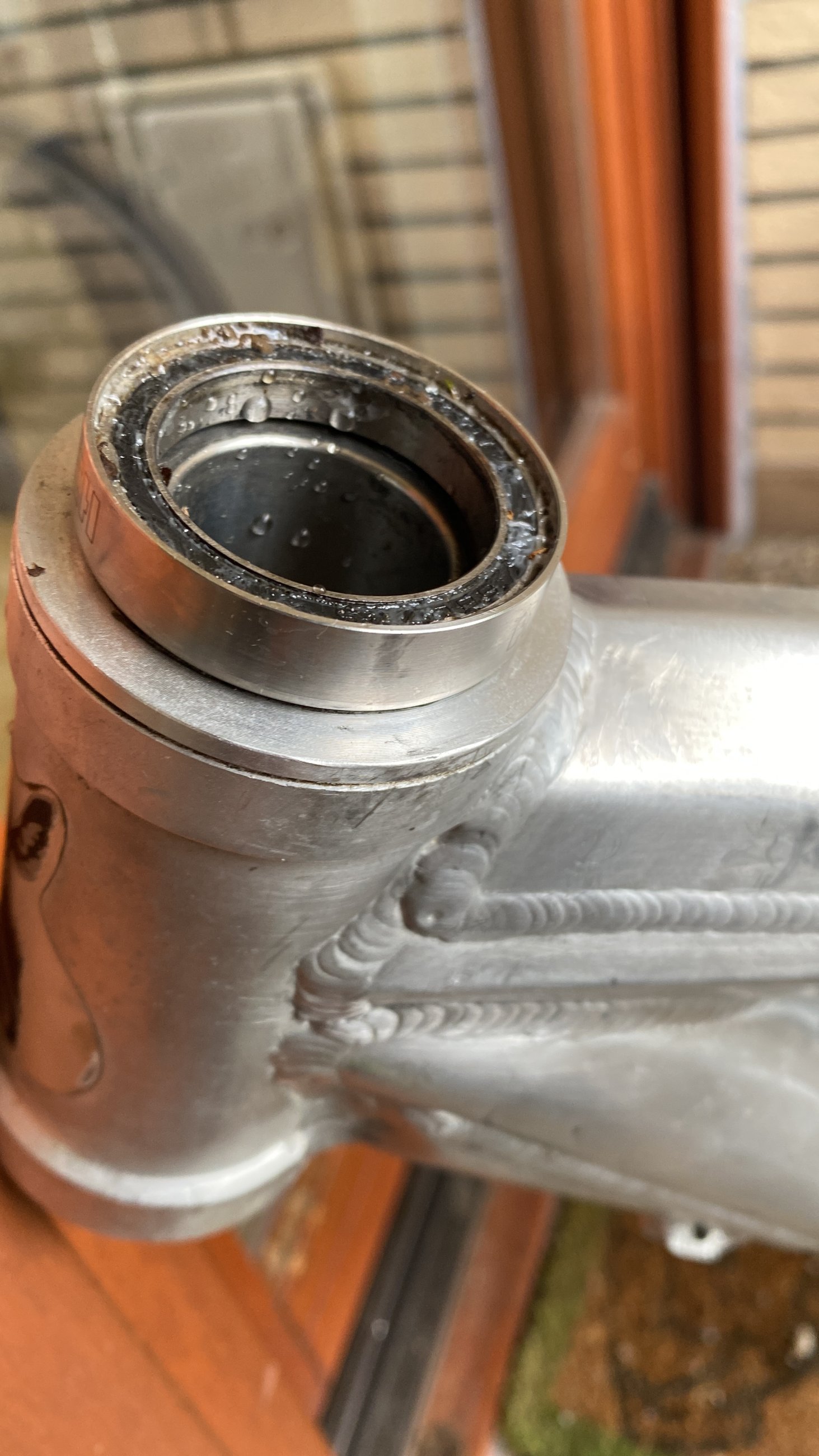

Lagerschalen sind zum Glück noch im grünen Bereich, aber der Steuersatz hat sich verabschiedet – da werden also neue Lager fällig.
Die ersten Teile stehen damit auch schon fest: Das Hinterrad bleibt erstmal, weil es direkt zum Rahmen gehört – eine Alutechnabe 135x12, Double-Wide in Weiß, 24 Zoll.
Konzeptionell schwebt mir ein helles, weißes Bike vor. So wird man im Wald auch besser gesehen.
Wildschweine sind ja bekanntlich nachtaktiv und ziemlich gefährlich.
Weiß jemand von euch, was das für ein Freilauf ist? Und noch spannender – gibt es vielleicht eine Möglichkeit, da einen Freilauf mit mehr Sperrklinken einzubauen?
Ein bisschen mehr Sound wäre ja schon stilecht, schließlich muss die Wildsau im Wald auch ordentlich knurren.
Falls jemand noch Ersatzteile oder eine clevere Lösung kennt, gerne melden.

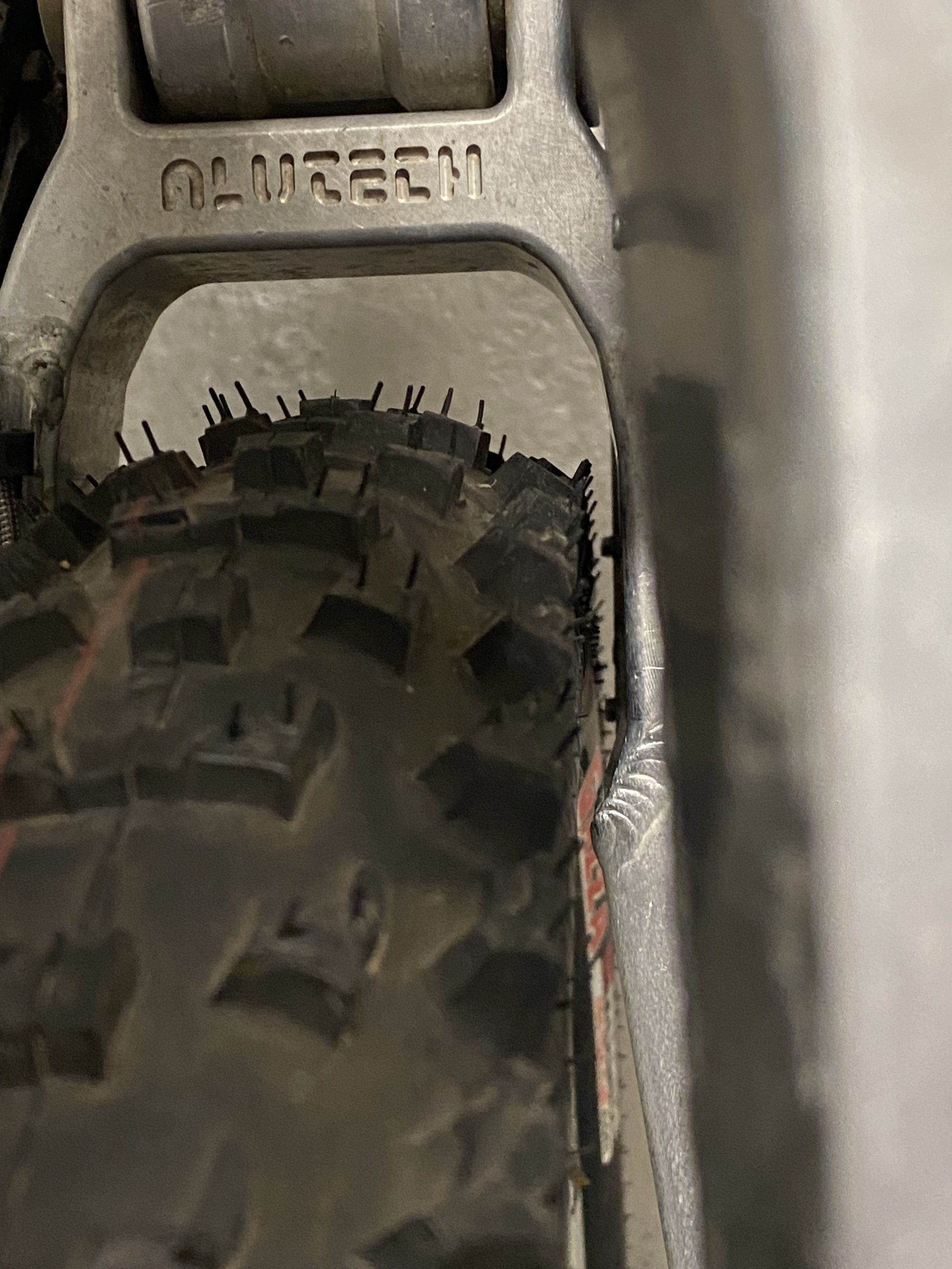

Die Tage kamen endlich die Reifen: 24 Zoll auf 3 Zoll Gazzalodi. NOS!
Leider erstmal nur einer fürs Projekt – der zweite steckt schon in meinem anderen Hardcore-Aufbau. Heißt: Hier rollt die Sau vorerst auf einem halben „Reste-Kesterad“, bis ich wieder einen passenden finde. Und das ist eine echte Jagdbeute, schließlich sind die Dinger über 20 Jahre alt.
Hier darf man auch von Passgenauigkeit sprechen!
Was ich an der Stelle direkt sagen muss: Es gibt echt keine schlimmere Kombination als Gazzalodi auf Double Wide Felge. Ohne Schraubenzieher und Engelsgeduld hast du da null Chance. Ich habe knapp zehn Minuten gebraucht, um den Reifen draufzuziehen.

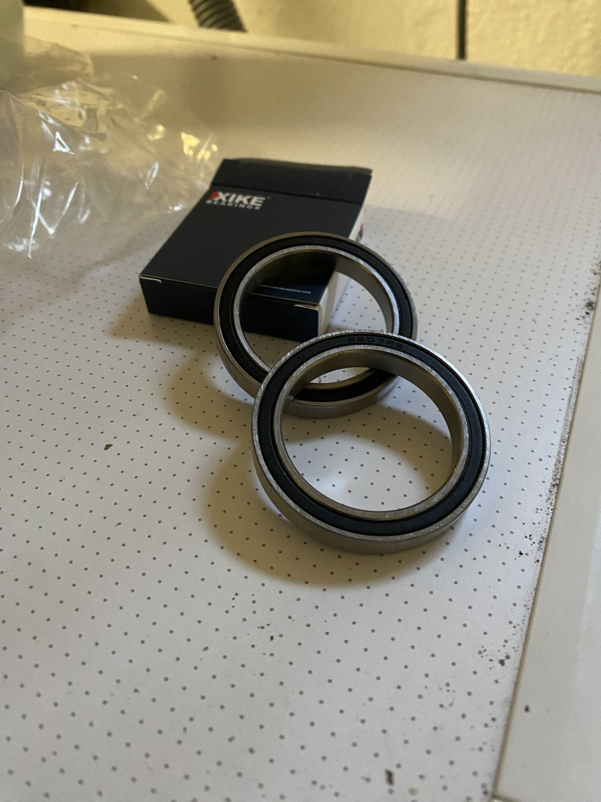

Danach der Steuersatz. Amazon sei Dank: Zwei Lager für 7 Euro – bestellt.

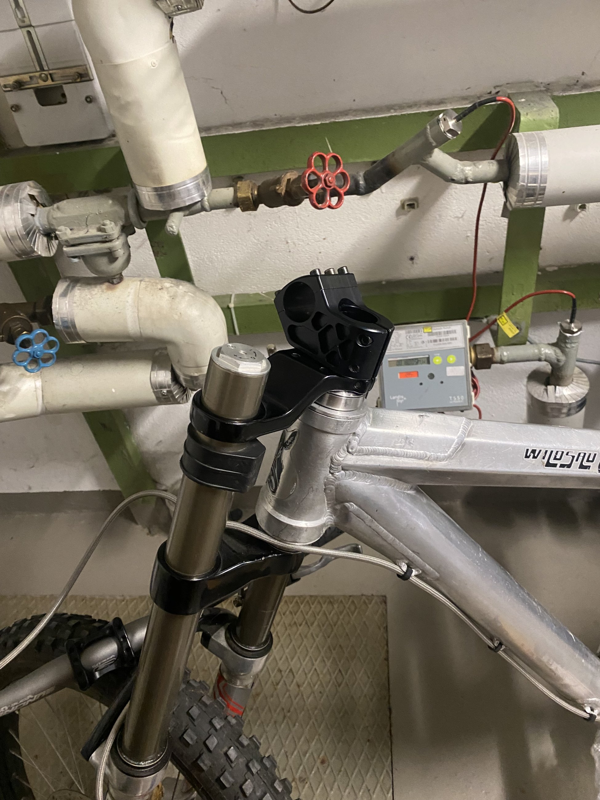

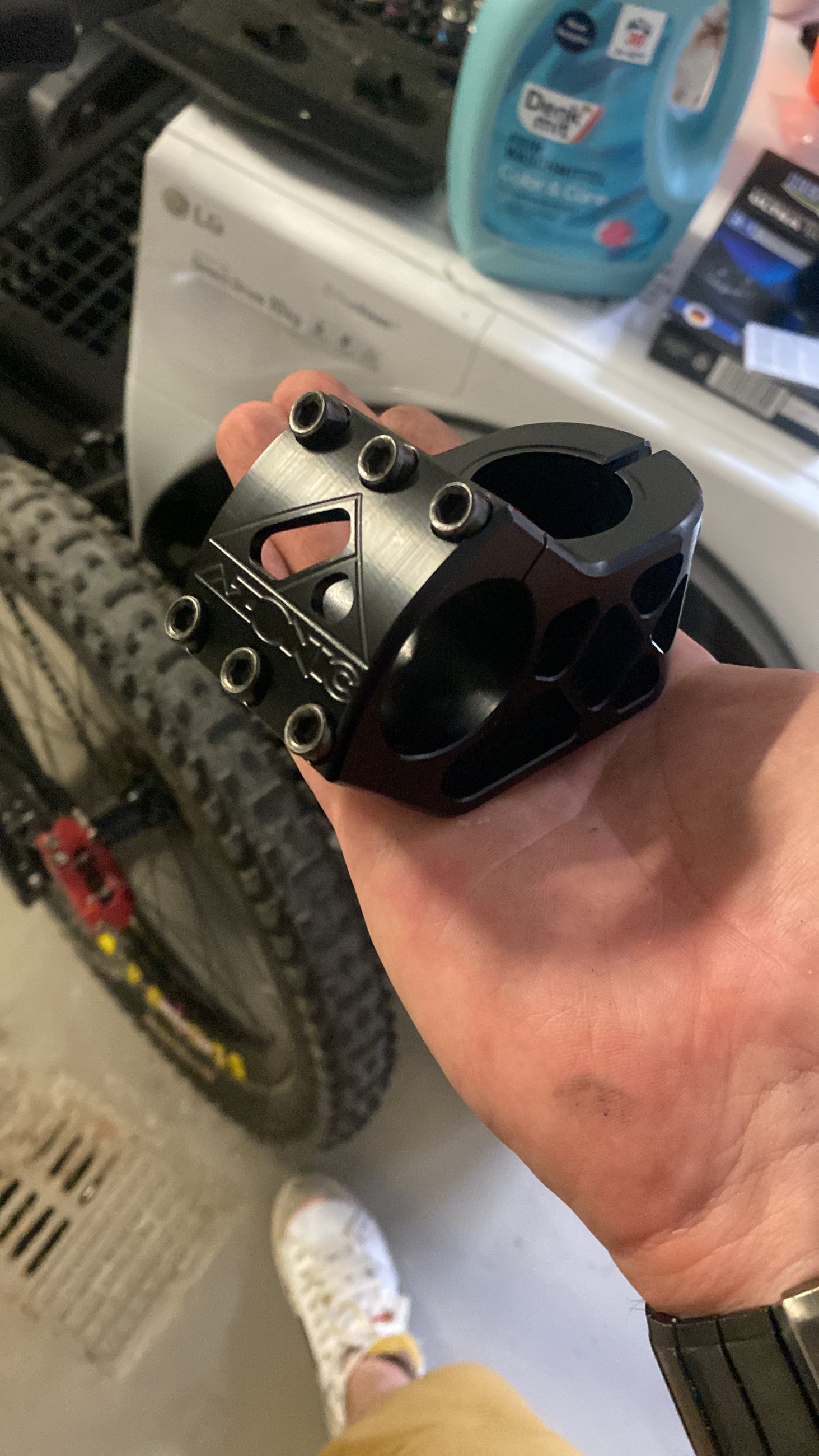

Bei der Lenker-Vorbau-Kombi hatte ich mir eigentlich den AZONIC Hammer plus passenden AZONIC PWD Lenker ausgeguckt. Der Verkäufer wollte für den Vorbau 130€ (irgendwie noch ok) und den Lenker 250€(!) dafür sehen.
Ganz ehrlich: Das ist ein Problem der Szene -Mondpreisen.
Hier mal aus meinem Archiv was gemeint ist:
Also: weitersuchen. Beim Vorbau habe ich schon eine Alternative von Azonic gekauft, beim Lenker bin ich noch unschlüssig. In meinen anderen Projekten vertraue ich meist auf moderne Carbon-Lenker (Reverse Seismic).
Wahrscheinlich wird es hier genauso laufen. Ist vielleicht ein kleiner Stilbruch zum Oldschool-Bike, aber Sicherheit geht vor. Ein Satz neue Zähne ist schließlich deutlich teurer als ein cool zu sein.

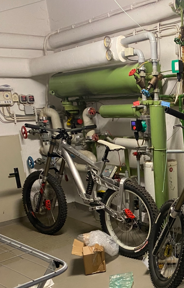

Erst ein paar Impressionen.

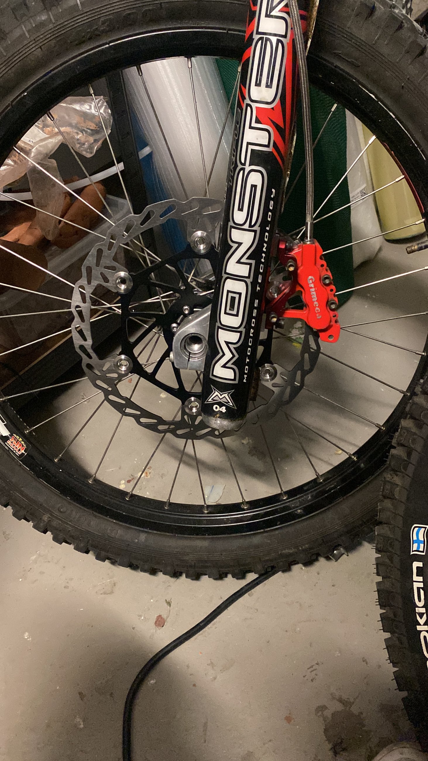

Ein paar Probleme.
Ein paar Lösungsansätze.

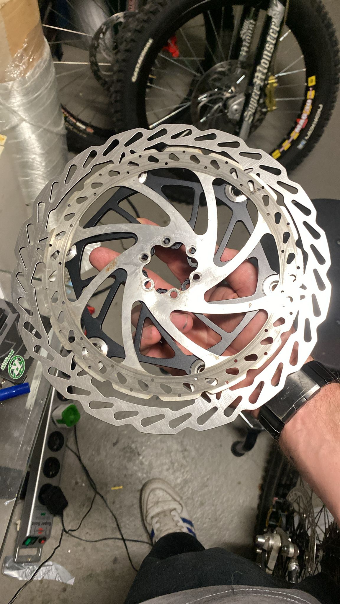

Problem: Das System 17 baut bereits auf 200mm Scheiben. Die Monster ebenfalls. Der IS/PM Adapter gönnt nochmal ein paar mm.
Das was ihr aktuell seht ist eine 230mm Scheibe mit -naja- Luft nach oben..
1. Lösungsansatz: Ok, bestell ich halt eine 250mm Scheibe. Da gibt es ja Dank der neuen E-Bike Sparte auch neue Probleme die Produkte erfordern. Soll Anfang der Woche kommen.
2. Lösungsansatz: Die (Super) Monster Kollegen haben vor Jahren Adapter für das Problem konstruiert.
Aktuell Aussicht auf zwei Adapter. Dann wären 225mm/230mm Scheiben möglich.
