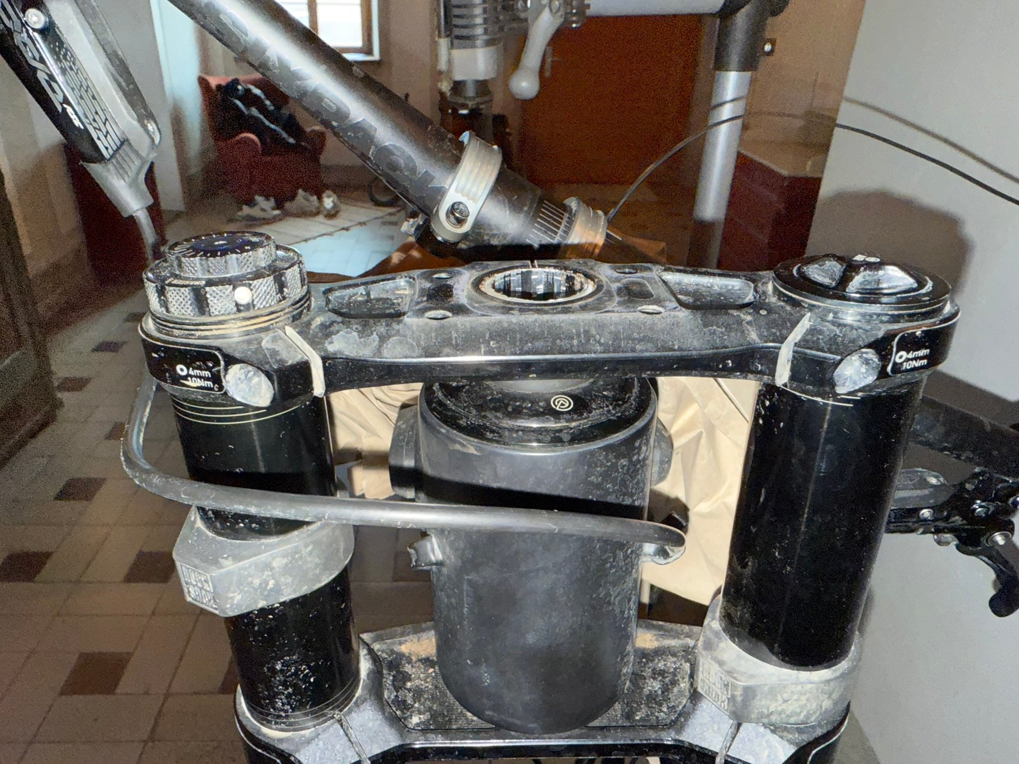

H Heckflosse Registriert 2. November 2023 Reaktionspunkte 25 Heute um 14:44 #1 Hi, ich möchte die RS Boxxer Ultimate für den Service ausbauen. Die obere Gabelbrücke geht aber nicht ab. Gibts einen Trick? Danke. Gruß Anhänge IMG_4217.JPEG 640 KB · Aufrufe: 15
ChaosSpeed31 Registriert 1. Oktober 2017 Reaktionspunkte 1.785 Vor 54 Minuten #2 Schrauben auf und abziehen. Vermutlich wird putzen auch helfen. Normalerweise gehts auch gut, wenn man die Gabelholme rechts und links packt und mit den Daumen nach oben drückt. Kann gut sein, dass bei deiner viel Dreck dazwischen ist der klemmt Zuletzt bearbeitet: Vor 46 Minuten
H Heckflosse Registriert 2. November 2023 Reaktionspunkte 25 Vor 31 Minuten #3 OK, habs jetzt mit sehr leichten Schlägen mit dem Gummihammer probiert und hat geklappt. Danke!
