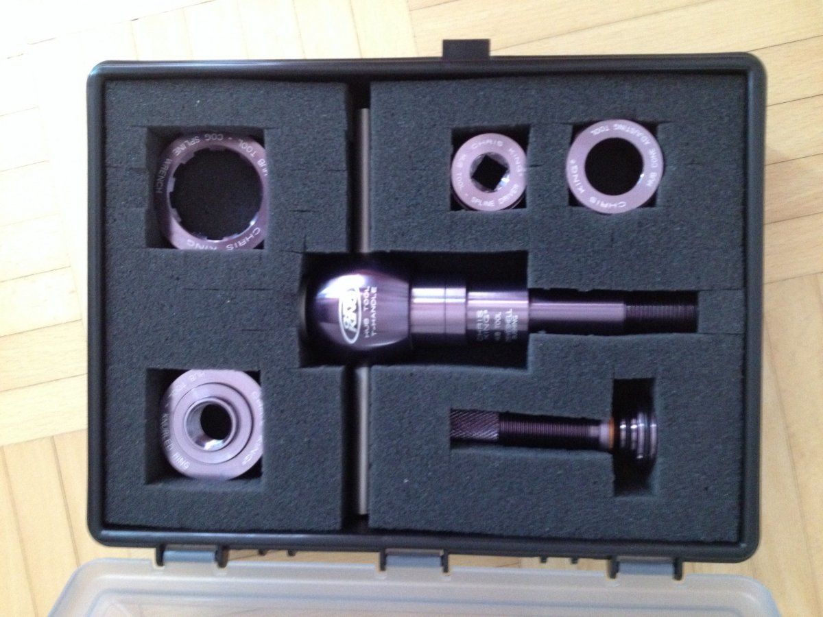

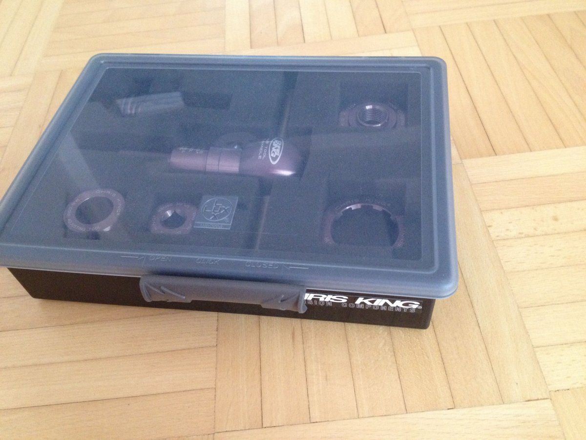

Zielgruppe: ordnungsliebende Besitzer eines Chris King Hub Tools
Man nehme:
1x Raaco Assorter PSC 4x4 (ohne bzw. mit herausnehmbarer Inneneinteilung) - gibt es auch bei OBI baugleich als "LUX" Sortimentskasten
1x Feldherr Rasterschaumstoff "Half size" 25 mm hoch, selbstklebende Variante (14,0 mm Raster)
2x Feldherr Schaumstoff Bodenplatte 10 mm "Half size"
Zudem werden benötigt ein Lineal und ein scharfes Messer mit dünner Klinge zum Schneiden des Schaumstoffes.
Zubereitung:
10 mm Bodenplate zuunterst. Danach weitere 10 mm Bodenplatte, jedoch mit quadratischem Ausschnitt im Bereich der "Kugel" des T-Handle. Obenauf 25-mm-Rasterschaumstoff mit passgenauen Aussparungen.
Serviervorschlag:
Siehe beigefügte Dateien (ggf. zu modifizieren, wenn das Werkzeug neueren Datums ist und die roten split rings enthält).
Viel Spaß beim Nachkochen!
