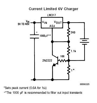

Für alle Selbermacher: am einfachsten ist es, einen LM317 zu nehmen (mit einem Trimmer zwischen Vadj und Masse), die Leerlaufspannung auf 9,2V oder 13,8V stellen. Der LM317 begrenzt automatisch auf 1,5A Maximalstrom.
Wer den Strom auch noch einstellen will, dann nimmt man eben einen L200, da kann man beides einstellen.

Nachtrag:
Im Datenblatt des LM317 gibt es einen Applikationsvorschlag für eine Ladeschaltung. Einfacher gehts fast nicht.
Schaltung anbei.
Gruß
Jürgen

@ Juergen: Die schaltung ist doch für nen 6V Lader... Geht das auch für 12V und wie siehts mit der Stromstärke aus?? Hab von sowas nun mal leider absolut keine Ahnung... Aber bin gern bereit zu lernen..

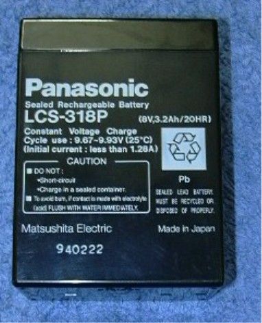

So, hier das Bild vom Akku.
Es waren übrigens nicht 8,4 sondern nur 8V.
Wie`s aussieht steht die "Ladeanleitung" direkt drauf, oder wie habe ich die Spannungsangaben zu verstehen?

Hi...
Ist nen Bleiakku, denn es steht Pb drauf, und das ist die Abkürzung aus dem Periodensystem Für Blei (Aus dem Lateinischen: plumbum (Daher kommt übrigends auch das deutsche Wort "plump"))
Du hast es wirklich einfach, da tatsächlich auf deinem Akku draufsteht, wie Du ihn zu laden hast, wobei ein 8V Akku tatsächlich ungewöhnlich ist...

Japp - tatsächlich nen Bleiakku! (staun!!!)
Oki - dann nimm Dein Labornetzteil und stell die Ausgangsspannung im Leerlauf - also ohne das was dran hängt - auf 9,2 Volt und die Strombegrenzung auf 300 bis 400 mA. Dann den Akku dran und gut. Wenn kein Strom mehr fließt ist er voll.
Das werde ich dann mal probieren.
Vielen Dank.
