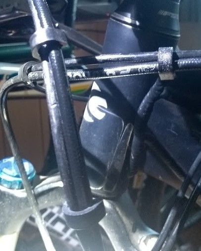

Hallo in die Runde,
kennt jemand den auf dem Foto abgebilderen Clip um die Züge zusammenzuhalten, und wenn ja wo bekmmt man die her?

Der Hersteller hat hässliche fette Spiralen um die Züge gewickelt, die mir nicht gefallen und ich nach einer Alternative gesucht habe, die auf dem Bild fand ich schöner. Wobei das mit der Bewegungsfreiheit der Züge ein gutes Argument ist. Ich werde wohl die Spiralen entfernen und mal sehen ob es überhaupt stört, die Zuglängen sind gut und nicht zu lang.

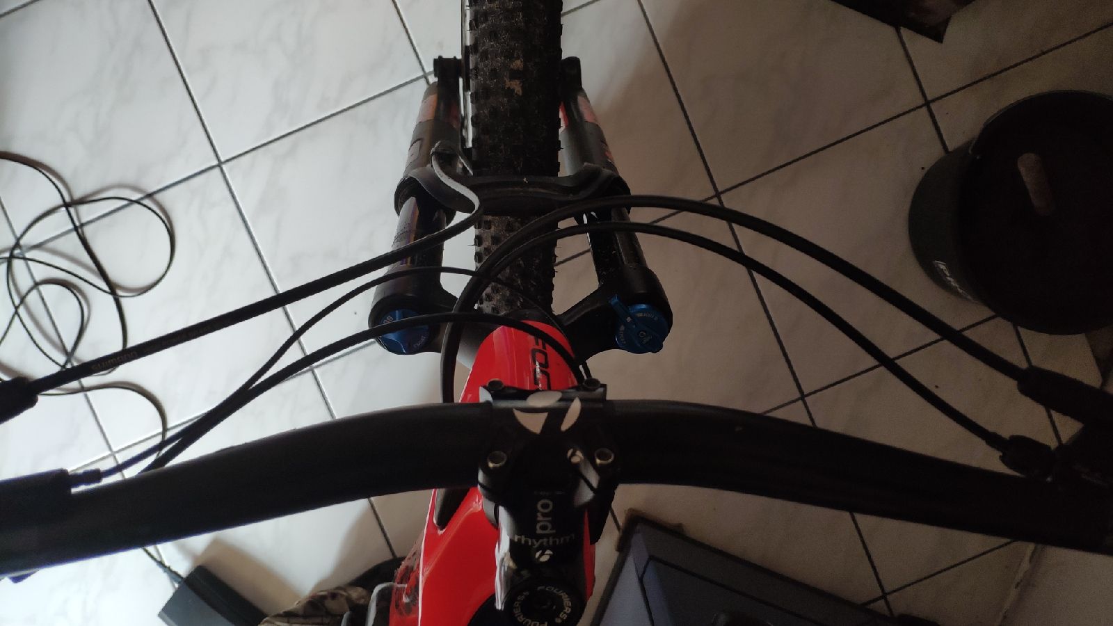

Liegt auch an meinem Rahmen würd ich meinen. Die Kabel sind teilweise oben am Unterrohr und die Stelle wo sie dann frei werden und rumschwingen können nicht so ganz ideal. Vor allem war ursprünglich rechts der Remote für die Stattelstüze (alter Reverb) und ich hab jetzt einen links mit ensprechend nicht idealer Verkabelung. Lässt sich möglicherweise noch etwas optimieren mit Kabelkürzen, aber welche Aufwand... besonders überlang erscheinen sie mir aber nicht. Willst ein Foto? :D
Aber nur von den Kabeln, nicht von dir.
Hab auch eines von meinen Kabeln.
Die Länge ist gerade ausreichend so lang, dass sich das Lenkerende gut über das Oberrohr bewegen kann, wenn ich mich auf die Schnauze lege. Hab ich mehrfach getestet und funktioniert 😭
Das reicht aber nicht kann ich dir aus Erfahrung sagen. Gute 180° sollten drin sein ohne das Zug auf die Leitungen kommt.
Die Kabelbündler sollen vor allem verhindern das die Leitungen aneinander schlagen und klappern.
180 Grad? Das könnte bei mir knapp werden, wahrscheinlich eher nicht. Als das Rad das letzte Mal auf mir lag, kann ich mich erinnern, war das Lenkerende irgendwo zwischen Oberrohr und 180 Grad und mir brach schon der Schweiß aus, dass es reichte. Wenn ich das nächste Mal die Leitungen erneuern muss, denke ich daran.
Ah, eben fällt mir noch was ein. Ich habe kurz nach dem Kauf und dem darauffolgenden einrichten des Cockpits, einen längeren Lenker und kürzere Griffe eingebaut. Und schon war's das. Im Moment wechsle ich die Hinterbaulager aus, da könnte ich allerdings die Bremsleitung etwas nachziehen, dann sollte es reichen.
Bei im Rahmen verlegten Kabel mag das gut gehen aber bei Rahmen die das nicht Haben brauchst definitiv mehr. Hab meine Kabel für die Schaltung letztens auch so kurz wie möglich versucht zu machen ende vom lied war wenn ich gelenkt hab hat sich das Schaltwerk bewegt.
Ja, ok, Kabel sind bei mir im Rahmen und mit durchgehendem Außenzug verlegt. Ich hab das auch noch mal getestet, es sind gut 135 bis 140 Grad, ehe Zug drauf kommt.
