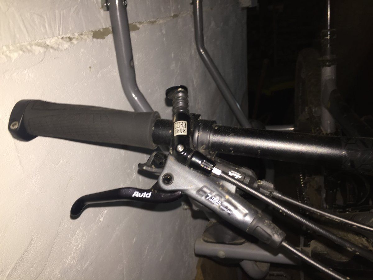

Ich überlege meine Avid Elixir 7 Trail gegen eine andere 4-Kolben Scheibenbremse zu tauschen.
Ich würde dies aber nur tun, wenn es eine Alternative gibt, die auch die Aufnahme für den Remoteknopf der Reverb ohne zusätzliche Adapter ermöglicht.

Ob es eine andere vergleichbare Bremse zur 7 Trail gibt, wie zum Beispiel die Zee, an der sich der Remotehebel ebenfalls montieren lässt.
Habe mal ein Bild angehangen.
Würde gerne die Bremse tauschen und den Remotehebel wieder genauso dransetzen.

Das geht mit der Zee nicht. Nur mit Avid Bremsen oder Sram, was quasi das Gleiche ist.

es gibt keinen Adapter, um eine shimano BREMSE an eine avid / sram / RS schelle zu hängen. die bremse ist doch ganz anders aufgebaut. man kann über die Adapter von trickstuff oder sonstwem die Schalthebel von shimano mit einer sram schelle kombinieren. mehr auch nicht.
wenn die reverb schelle weiter genutzt werden soll und die elixir weg soll, dann nimm eine guide.

So habe ich es vor.
Habe mir eine Guide bestellt und hoffe so auf minimalen Umbauaufwand.
