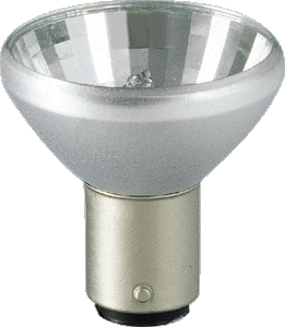

Es ist vollbracht! Für meine Leuchtenbastelei habe ich endlich einen 6Volt Halogenbrenner gefunden!
Die Firma Phillips bietet unter der Bezeichnung AluLinePro zwei 35Watt Brenner mit 6° oder 14° Leuchtwinkel an.
Bestellnummern:
6°= 87115500-40197760
14°= 87115500-40198460
Der Preis soll nach Auskunft meines Händlers bei ca 15¤ VK liegen, nicht billig, dafür kann man enorm an Akkus und damit auch Gewicht sparen.
Über die Details eines Gehäuses habe ich mir noch keine Gedanken gemacht, damit werde ich bis zum Erhalt des Brenners warten.
Achja: die Dinger scheinen in 38 und 58mm Durchmesser erhältlich zu sein. Dazu hat mein Händler noch keine Angaben machen können.
Einziges Manko: es sind keine Stecksockel vorhanden, sondern ein sog. B15d-Sockel. Ich kenne die Teile eigentlich nur aus England ... Muss man halt was anlöten.
Ich werde berichten wenn ich das Set zusammen habe und den ersten Ritt hinter mir.

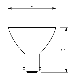

Die Maße zu der technischen Zeichnung:
C= 38mm/57mm
D= 37mm/56mm
