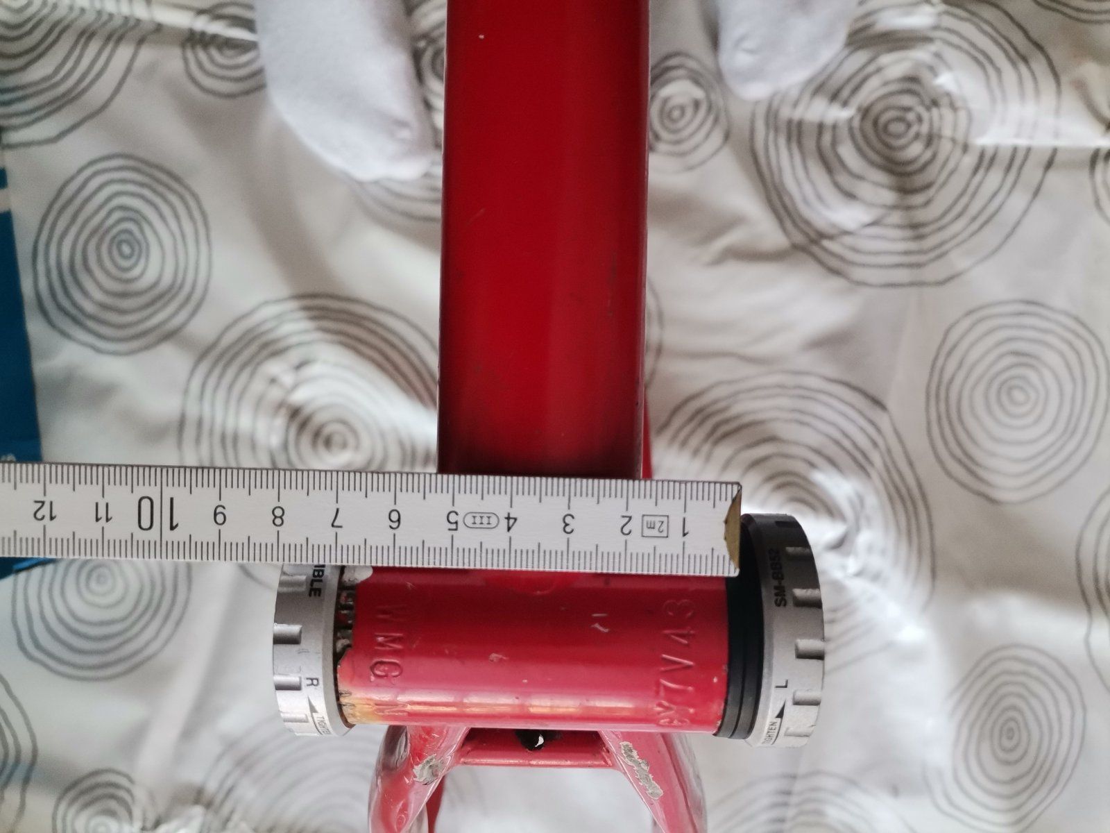

Hallo zusammen,
Ich habe mich bereits durch verschiedene Beiträge gewühlt konnte aber leider nichts passendes zu meinem Problem finden. Verzeiht mir wenn ich etwas übersehen habe.
Ich habe den unvernünftigen Entschluss getroffen mein uralt giant Boulder mit neu teilen auf zu motzen. Dass das aus wirtschaftlicher Sicht Quatsch ist weiß ich. 😉
Ich habe folgendes innenlager gekauft:
SM-BB52 HOLLOWTECH II
Beim eindrehen bleibt auf einer Seite ein gutes Stück gewinde zu sehen. Das habe ich einseitig mit 7mm(!) behoben. Was ja so denke ich nicht stimmen kann. Verteil vlt sollte ich es nochmal mit 5mm versuchen. Verteil ich das homogen auf drive und none drive Seite? Oder kommt alles auf eine Seite? Woher weiß ich im Vorhinein wie sich das auf die Kettenführung auswirkt?
Folgende Kurbel soll dran:
Shimano Deore Kurbelgarnitur FC-M5100-1​

Guck mal in die Anleitung, die zum Lager und/oder zur Kurbel dazu kam. Bei 68 mm Tretlagerbreite (hier mit dem Zollstock gepeilt) kommt ein Spacer auf die linke/nicht-Antriebsseite, zwei auf die rechte/Antriebsseite :)
Edit: Du hast "was übersehen", man muss nur wissen, wonach man sucht.
