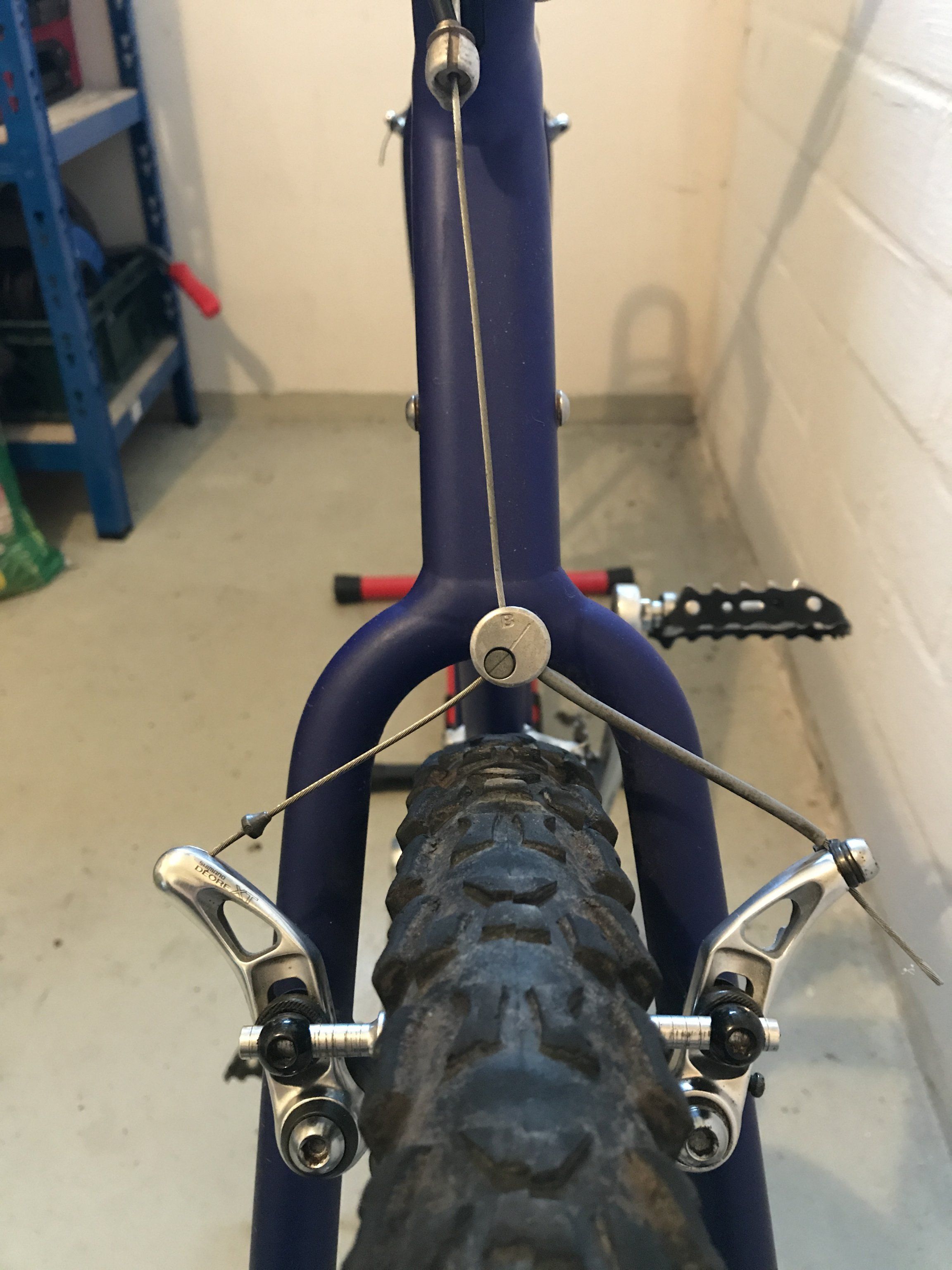

Hab mal das Hinterrad fotografiert. Wieso sitzt das Rad eigtl. so weit rechts?
Läuft das LR rund oder "eiert" es?
Mies zentriert wäre die eine Lösung auf deine Frage.
Schlecht fotografiert, eine andere.
Miss doch mal den Abstand zwischen Felge und Sitzstrebe (links wie rechts, an mehreren Stellen der Felge) und vergleiche, ob das Rad wirklich außermittig zentriert ist. Wenn ja, entsprechend nachzentrieren...

Ich würde mal die Ausfallenden und den Sitz des LR darin genau anschauen. Ich hatte einen Rahmen wo, nach wohl falschem Einbau, das Alu des linken Ausfallendes wie weggefräst war so das der korrekte Sitz nicht mehr gewährleistet war ging da allerdings in die andere Richtung.
