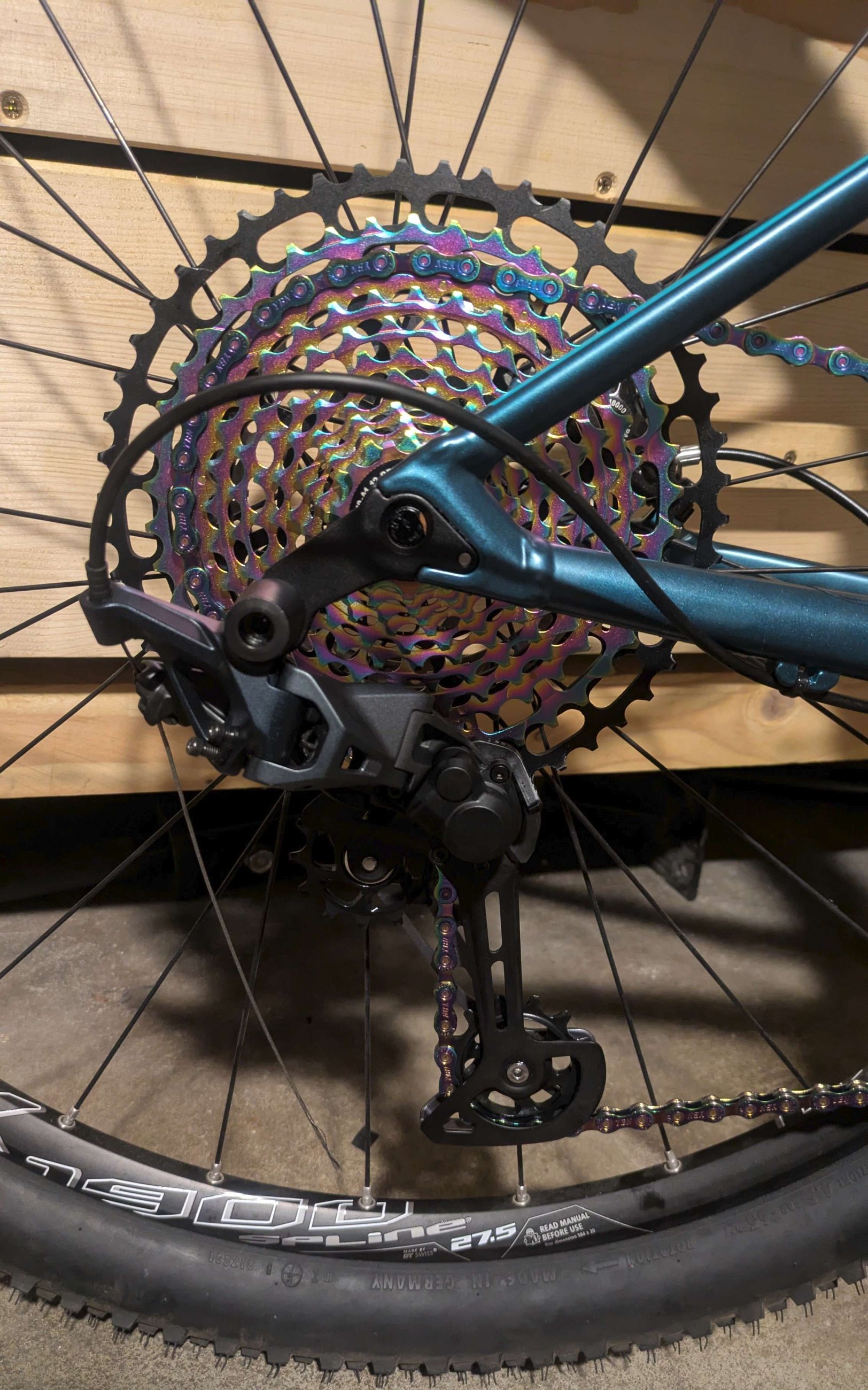

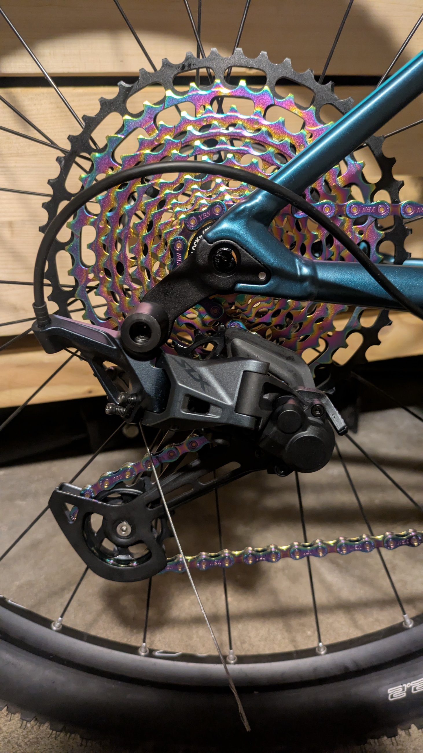

Hallo in Runde,
hat jemand schon einmal mit dem Schaltauge #39 einen Umbau auf Shimano 1x12 erfolgreich umgesetzt?
Ich bin aktuell am verzweifeln. Laut Chat- und Community-Anfrage bei Canyon soll das Schaltauge für 1x12 (Shimano SLX 7100) kompatibel sein, jedoch bekomme ich es mit den Einstellungen nicht hin. Das Schaltwerk stößt an die beiden größten Ritzel und mit der B-Schraube hat man auch kaum Möglichkeiten die Position zu ändern, da auf Anschlag schon ist.
M.E. ist das Schaltwerk mit dem Schaltauge zu weit oben und hinten positioniert. Bei anderen Bikes ist das Schaltwerk ungefähr mittig unterhalb der Steckachse positioniert.
Muss ich einen Adapter nutzen?
Ich habe auch die Vermutung, dass es sich um das falsche Schaltauge handelt, jedoch weiß ich nicht, welches sonst passen würde bzw. ob es einen Adapter gibt. Mit 1x11 hat alles gepasst. Bei dem Umbau auf 1x12 komme ich auf die Problematik.

Was wäre ein "klassisches" Schaltauge, welches man anstelle des #39 montieren müsste (gerne auch ein Link)?
Passt das Schaltauge Nr. 37?
Weil es nicht passt und ich von Canyon Falschaussagen erhalte, frage ich ja hier im Forum nach.
