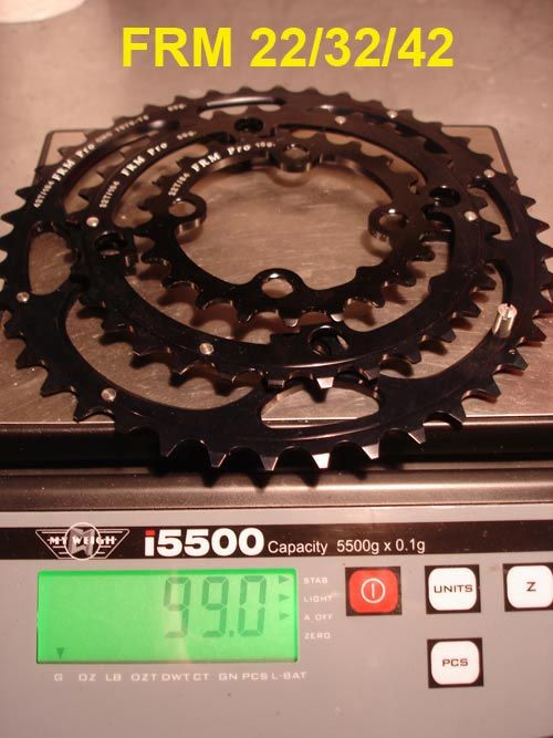

kann für die Clavicula aus eigener Erfahrung die FRM Blätter empfehlen. Sind die momentan leichtesten (107 gr komplett), schalten super und haben eine gute Haltbarkeit. :daumen:
FRM standard kettenblätter 104/64mm
44/32/22: 106g
42/32/22: 99g

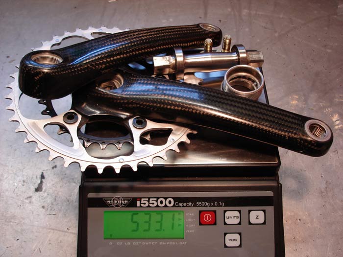

das dachte ich mir oben auch. für so einen haufen kohle müsste das deutlich leichter sein. das gewicht schaff ich ja mit uralt vierkant und powerarms locker
Gut, bei 2 Blättern ginge natürlich nochmal mehr ;) Die dp wird mit 415g statt 440g angegeben, dazu kann man nochmal knapp 10g durch die anderen Lager und eine andere Abdeckkappe sparen. Da käme man dann auf grob 505g für alles.
In meinem Fall hätt ich's sicher auch nicht gemacht, wenn der Sprung zur nächstsinnvollen Lösung nicht so groß gewesen wäre. Dazu gefiel mir eben das Konzept sehr gut :)
Für mich und den Einsatzbereich wäre die XTR das nächstleichtere Modell gewesen, also um die 150g mehr, zu meiner alten Kombination sogar fast ein Pfund (240g gespart ;) ).

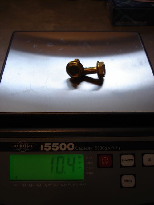

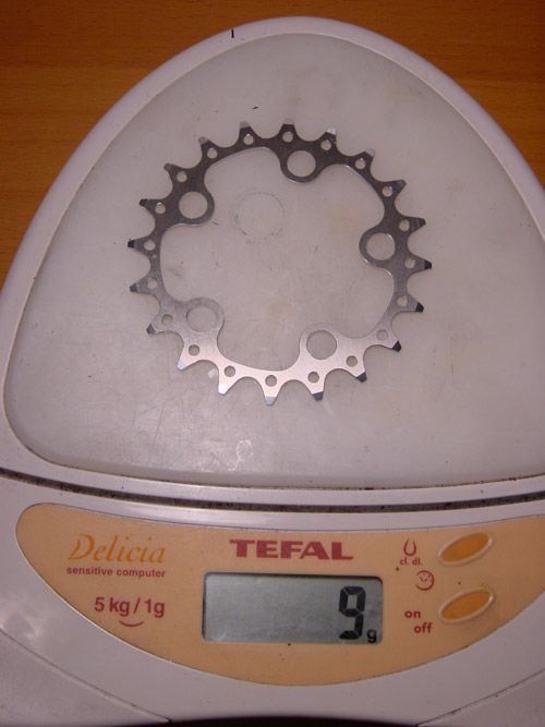

auf meinem bild sind 14g schwere FRM kurbelschrauben drauf, da hab ich jetzt 4g leichtere...und ein 20er wiegt 9g...also pack nochmal 5g drauf dann ist die auch 3-fach bei 538g

@nino: Ich komme bei 4-Loch und 3 Blättern auf etwa 12g für die Schrauben, ein "normales" kleines Blatt mit 22 Zähnen hab ich hier mit 16g.
