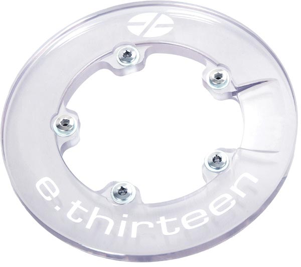

also e.13 verwendet auch plexiglas für die rockringe und ich würde sagen,die sind mindestens 10mm dick. ich denke aber,dass es auch dünner geht...
alex_de_luxe schrieb:
splitert das nicht, wenn man da irgendwo aufsetzt? sprocket-crunch oder so...
ich persöhnlich würde sicher 1cm nehmen. :)

vielleicht ist der e.13 rockring ja auch aus lexan...weiß ich nicht sogenau. neben aaron chase wird die führung von ner ganzen reihe pros gefahren (cedric zB) und chase selber macht mit dem rockring auch sprocket grinds und desaster variationen.
ich kann dann gerne mehr zu sagen,wenn ich die führung hab.
