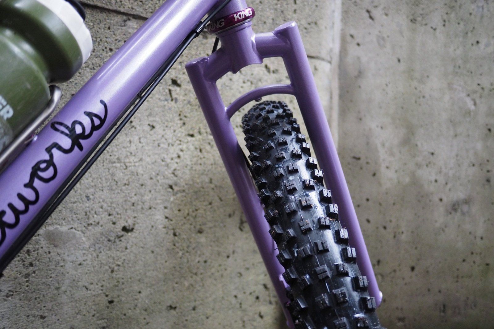

https://nsmb.com/articles/personal-rides-andrews-custom-waltworks-v2/

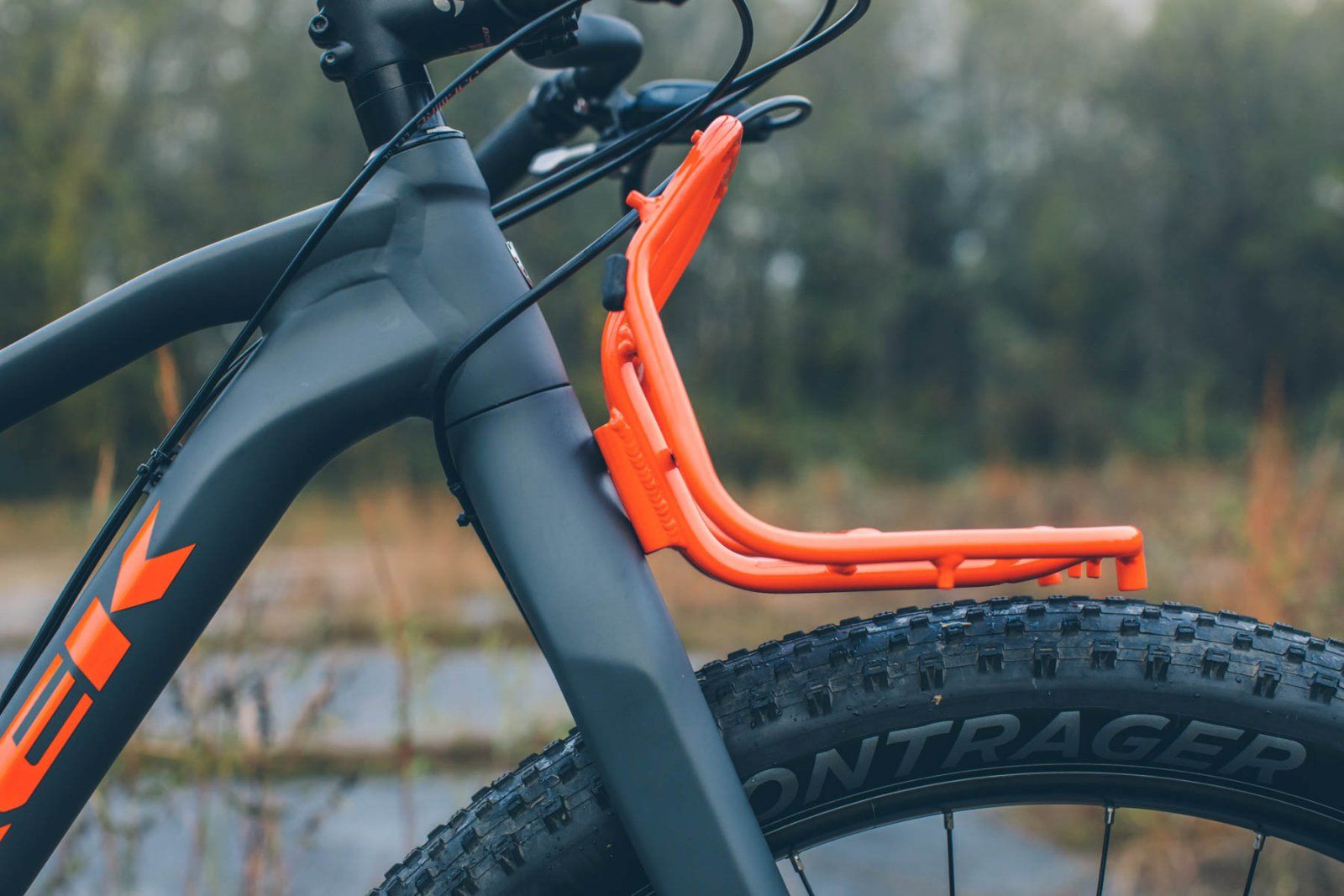

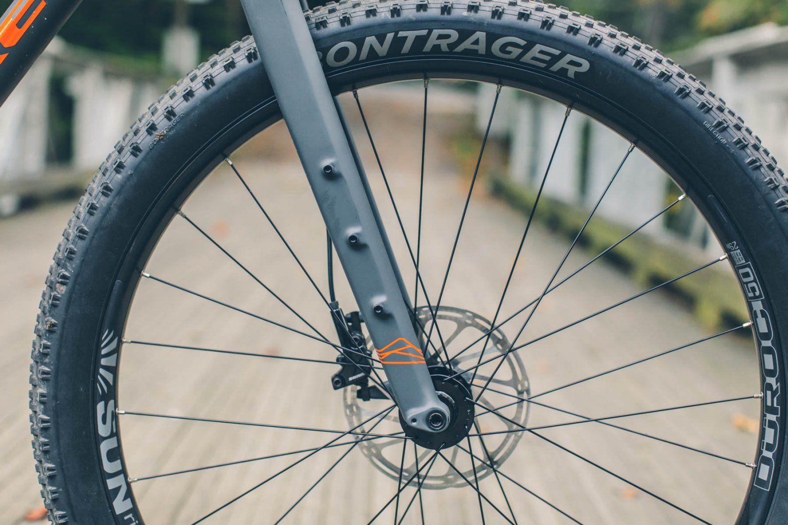

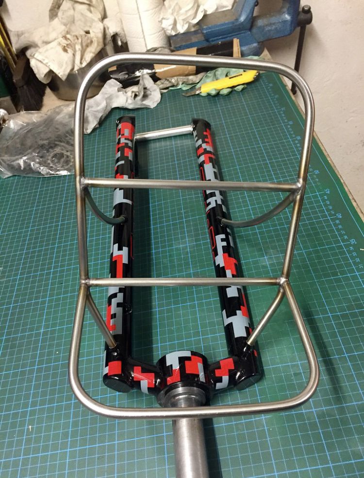

Ich habe einen Rahmenbauer gefunden (https://www.instagram.com/kroemer_handmade_steel_frames/?hl=de) und das Frontrack bei Trek bestellt, jetzt geht’s an die Details:
  • Boost Steckachse is gesetzt, soll steif genug für mich (95 Kg) und ne MT7 mit 200er Scheibe

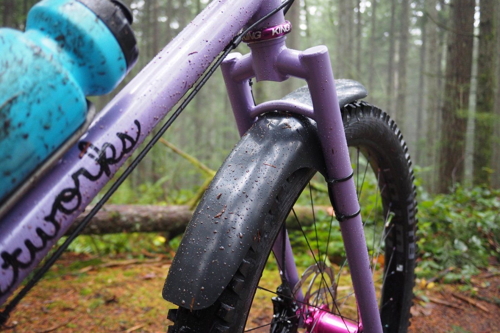

  • Fenderbridge wie am Waltworks, soll Schlechtwetterbike sein und finde ich ne super Lösung, mit Gewinde

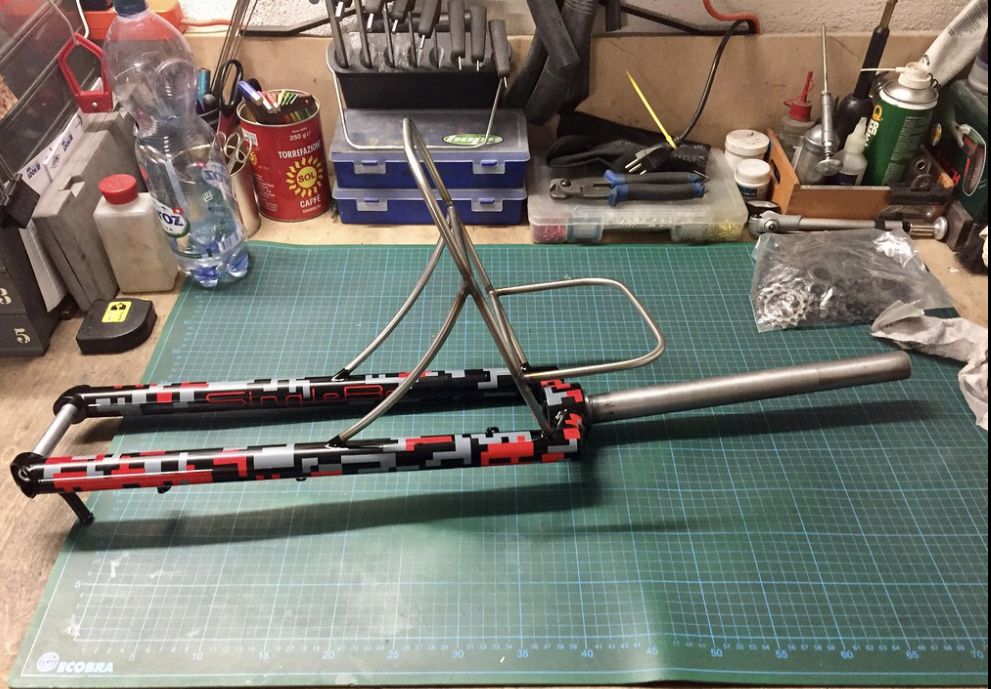

Krass, das Ding is ja fest verbaut!
Darf ich fragen was die komplett gekostet hat? Und gibt’s ein Gewichtlimit für das Rack?
Singlebe war auch in der Auswahl, die haben aber was von Max 490 mm AC geschrieben, also zu niedrig...
20Kg waren das schon drauf 🙈

Und den Trek-Träger schwarz und mit orange Schrauben, passend zum Vorbau usw.

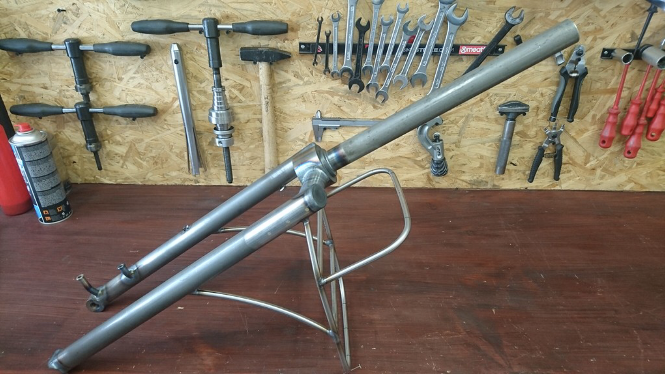

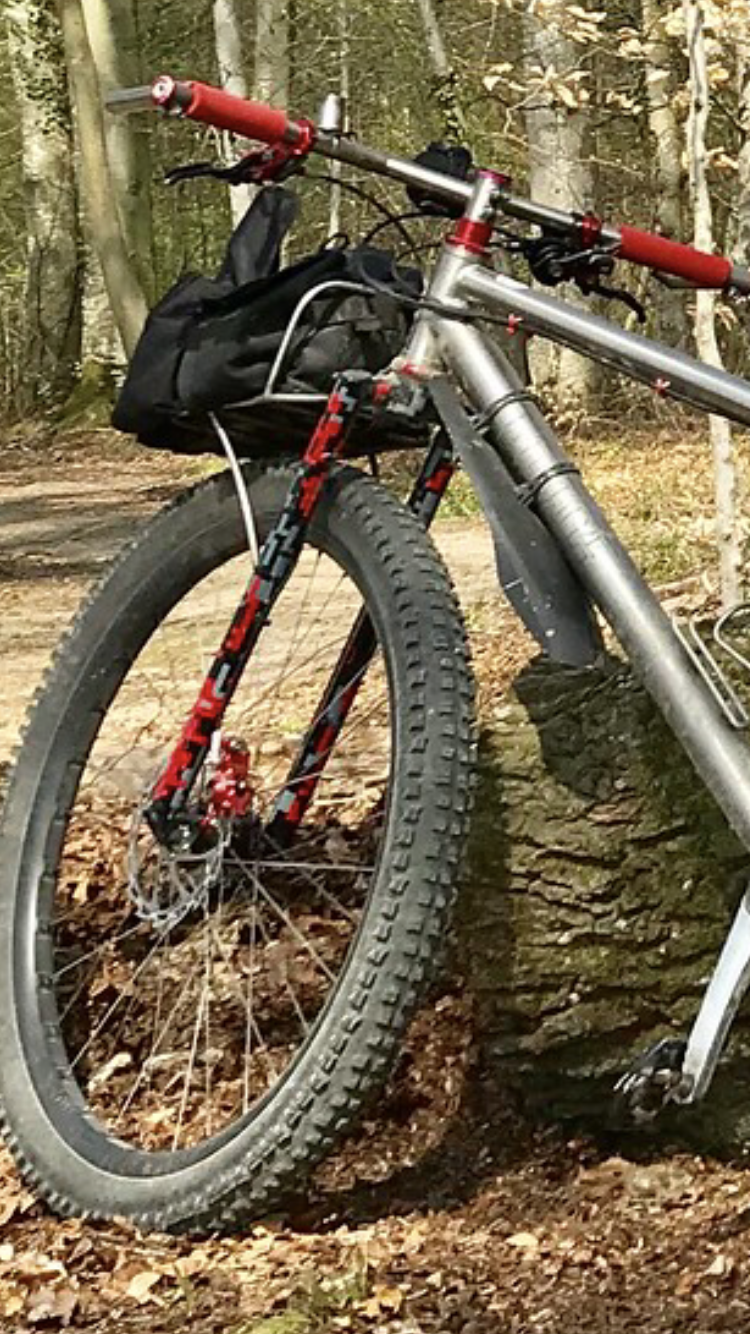

Ich hatte mir mal 2019 ne Gabel von Kroemer braten lassen, ich war zufrieden mit der Zeit, der Arbeit und der Kommunikation. Hinterher ist man(n) natürlich immer schlauer und das ein oder andere Gewinde hätte noch dazugekonnt. Ich wollte euch mal die Gabel als "Roh" vorstellen. Mir gefiel die Gabel so wie die geworden ist, anders möchte ich die Gabel von der Optik her eher nicht.
Reifen gehen bis 2.8 ohne Probleme rein, die PM Aufnahme ist mit für 180mm Bremsscheibe und ich hab zwei Steckachsen (Schnellspanner oder ohne) von Salsa verbaut.
Am Ende wurde die Gabel noch gepulvert,...
Wir fanden das es zu dem Grün vom Sour Crumble ganz gut passte,
Mittlerweile ist diese aber schwarz geworden,...
passt nun doch besser zu dem rest.
entspannten Abend euch
Sven
