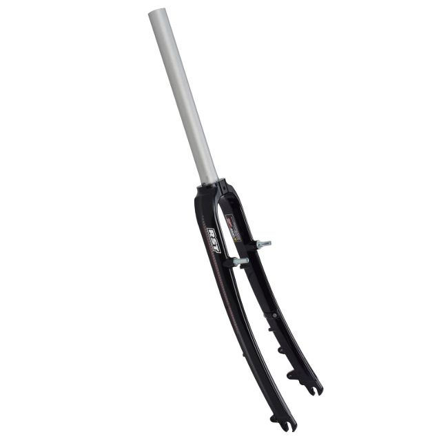

Um den Anfang zu machen, werfe ich gleich mal die "RST RIGIDE RF-M7" in die Arena.
28", 1 1/8 Alu-Schaft, Canti-/V-Brake, 420mm Einbaulänge, 43mm Offset, 850g und momentan für knapp 70€ zu haben.
Doch was fällt euch zu dem Thema ein? Welche Gabeln seid ihr schon gefahren, welche haben sich bewährt und wovon würdet ihr abraten? ... Ich bin gespannt!

Du hast es ja schon geschrieben "das Angebot bleibt dabei aber sehr überschaubar". So ist es auch.
Die genannte Gabel würde ich eher in Richtung Trekking schieben ... 420 mm Bauhöhe.

@spinner69: Für CX empfielst Du demnach grundsätzlich Gabeln <420mm Einbauhöhe. Soll dann wohl helfen die im Vergleich zu RR oft empfohlene leicht kürzere/höhere Lenkzone zu kompensieren. Gäbe dann auch an Anstiegen einen etwas größeren Lenkwinkel und dadurch mehr Kontrolle, vermute ich mal!?
Naja, Cyclocrossgabeln haben meistens +/- 400 mm. Mit 20 mm mehr Einbauhöhe wird die Sache bei einem Cyclocross-Rahmen doch etwas zu träge.
