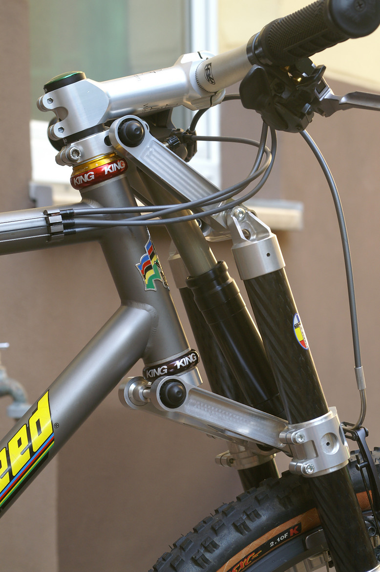

perfekter Sitz:
Keine Spacer noetig zwischen dem oberen Lagerdeckel CK und der "Parallelogram Schelle". Damit Ich die Verschlusshuelse, die sich unter dem Vorbau verbirgt, nicht kuerzen muss, habe Ich zwei Carbon Spacer - einer unterhalb und der Andere oberhalb - des Vorbaus montiert. Vermerk: Einen besser passenden Vorbau werde Ich definitiv in meiner Zeit nicht mehr finden: Webstem FRM
Der Rasta CK greift die Farben des Litespeed Logos und der Headbadge auf:
Passend zum FRM Webstem - die V-Brake Bremshebel im Titan-Finish:
