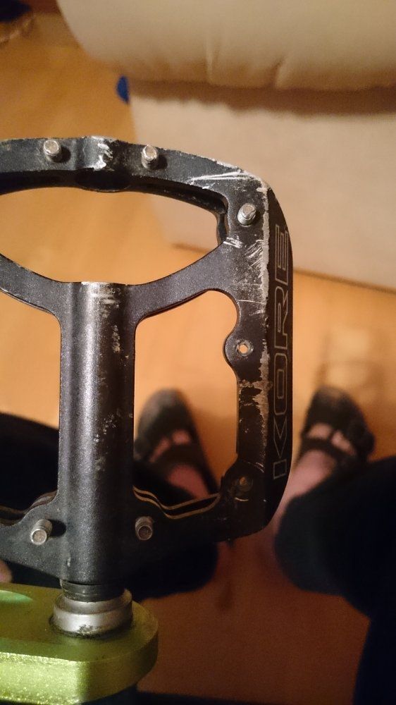

Madenschraubenpins gehen gar nicht. Nur Ärger damit, wenn die mal vermackelt/verdreckt sind. Es gibt genug Pedale, bei denen man ausschließlich 4er Inbusschrauben verwenden kann.
So sahen meine Pins (Madenschrauben) nach dem letzten Steinkontakt aus. Sauber abgebrochen ohne irgend welche Problem raus zu schrauben.
