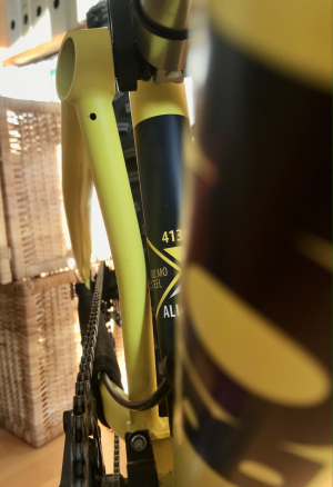

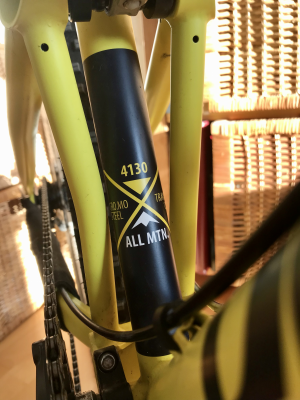

Servus DMR-Spezialisten!
Habe gerade ein in Köln geschossenes DMR Bolt long von Freunden nach München bringen lassen. Und siehe da, die Freude über den Topzustand währte nur kurz. Eine der beiden Streben vom Hinterbau (rechte Strebe, Verbindung vom Dämpfer oben zum Tretlager unten) schaut grob verbogen aus, es ist zwischen Sitzrohr und Strebe nur 1-2 Millimeter Platz, was bei Verwindung des Rahmens durchaus zu Kontakt führen dürfte (flexender Stahl). Wenn ich mit der Hand außen über die Strebe fahre, merkt man genau an dem Punkt, der dem Rahmen am nächsten kommt, zwei Dullen unter dem Lack. Der Lack weist aber selber nullkommanull Beschädigung auf. Auf der linken Bikeseite ist die Strebe gerade und es sind ca. 0.5 Zentimeter zur Sitzstrebe Platz, was weitaus gesünder aussieht. Kann mir jemand von euch sagen, ob ich in's Klo gelangt habe oder ob das Widererwarten von DMR so gewollt sein kann? Ich schreibe DMR auch noch direkt an, aber ob ich das auf Englisch verständlich rüberbringe - ich weiß es nicht. Daher 1.000 Dank für jede Hilfe!!!
Beste Grüße
Basti

Sieht merkwürdig aus (kann deine Fotos wegen png aber nicht öffnen).
Aber ist doch Stahl. Kann man doch grade biegen, evtl mit etwas Wärme unterstützen. Frag einen Rahmenbauer.

Naja, leicht gebogen sieht man auf dem Foto, aber so ein enger Abstand ist fragwürdig. Viele Fullys sind ab Werk schief, aber so etwas kann auch von einer queren Landung kommen.
Hast mal den Dämpfer ausgebaut und geschaut, ob alles seidig läuft? Wenn das eine Gewalteinwirkung war, würde ich erwarten, dass da irgendwas wegen Verzug rau läuft.
Das Schadensbild kommt mir ohne äußere Beschädigung einfach sehr unwahrscheinlich vor. Bei einer schrägen Landung würde ich den Schaden nicht an der Stelle erwarten.

Da geb ich Dir recht, weil Du, selbst bei einer schrägen Monsterdroplandung immer noch die obere Aluabstützung hast. Da verbiegst Du dir wenn dann nicht die Verbindungsstrebe.
Was allerdings bei Deinem sehr komich aussieht, ist die Anbindung des Hinterbaus (oben) an das Link. Ist das wirklich alles bündig?
Sieht fast so aus, wie wenn die Strebe ab Werk so ist, um Platz füs KB zu generieren..
das sieht mir nach gewalteinwirkung von der seite aufs (liegende) rad. guck mal ins rahmenbauforum bzw. frag da, ob und wie das zu reparieren is.
Dudes, ICH DANKE EUCH ALLEN! Fame geht an MikeyBaloooooza. DMR und Cosmic Sports (Importeur DE) haben heute geantwortet. Die Strebe ist tatsächlich so geformt, um großen Kettenblättern Platz zu lassen. Also Aufatmen angesagt, das Bike ist heile und die gut 1.6k nicht in Sand gesetzt. Da musste erstmal drauf kommen. Aber wenn Du shredderst wie the one and only Olly Wilkins, dann brauchst auch Zähne plus Kettenführung vorne (zumindest beim Release 2013):
