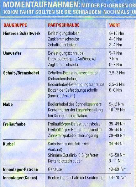

ich folge interessiert allem was hier so gepostet wird und das eine oder andere habe ich auch schon an meinem Bike umgesetzt. :) :)
Aber mal eine Frage: Woher bekomme ich die Info welche Schraube ich an meinem Rad mit welchem Drehmoment anziehen darf? :confused: :confused:

War mal in der Mountainbike:

Schau mal hier, war mal in der Mountaibike:
